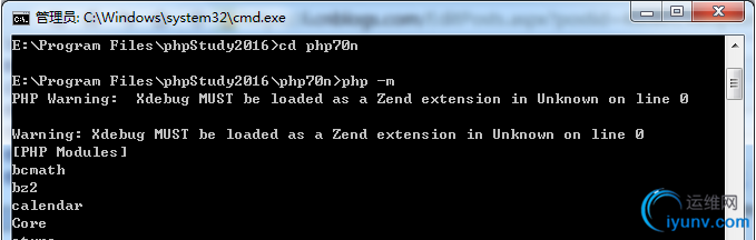

  这一步非常重要,因为坑就在这。。。
  但当我们NetBeans调试php时,一直提示“等待NetBeans连接xdebug
  所以,我们要使用命令行查看已经加载的模块,查看xdebug是否正确加载
  在命令行下输入php -m
  当提示:PHP Warning:  Xdebug MUST be loaded as a Zend extension in Unknown on line 0
  意思就是xdebug必须加载到zend modules的扩展中
  extension意为基于php引擎的扩展
  zend_extension意为基于zend引擎的扩展
  所以 正确的方法是
  zend_extension=php_xdebug-2.4.1-7.0-vc14-nts.dll
  在php.ini 中还要设置
    output_buffering = Off

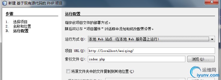

  ---注意,只有在netbeans中新建的项目,才可以进行调试。并且进行了如下配置的。
  ---选择默认的本地web站点即可
  ---新建完成导入后,打开项目
  打开项目,然后选择 菜单-调试-调试项目,一般会在默认浏览器中弹出http://localhost/weiqing/index.php?XDEBUG_SESSION_START=netbeans-xdebug,后边红色参数是xdebug参数,必须要有。
