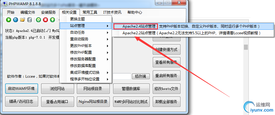

  第一步:我们如何使用PHPWAMP,设置任意PHP版本呢,首先,打开软件,点击相关设置下的更改PHP版本,选择Apache2.4以上的任意PHP版本。
  第二步:如图打开Apache2.4站点管理。

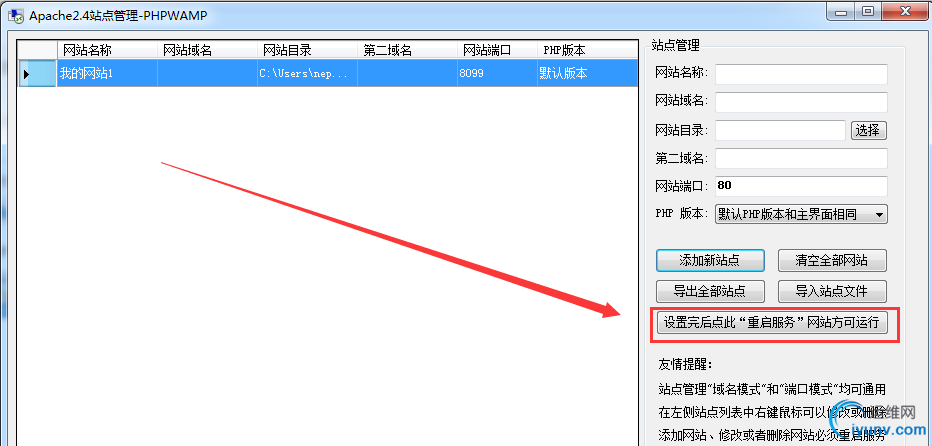

  第三步:如图打开Apache2.4站点管理,目前演示的是以端口形式区分站点,如图填写相关信息,选择自定义版本1,然后点击添加新站点即可。
  第四步:点击“添加新站点”后,你将会在“站点管理列表”看到你前面添加的站点“我的网站1”,然后点击这里的重启动服务按钮,如图红色剪头所示。

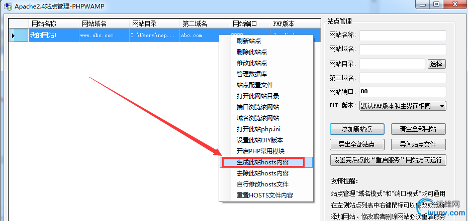

  第五步:上面第四步的时候,我忘记在PHP版本那一栏选择“php自定义版本1”了,所以上图添加完成后,显示的是默认版本,如果添加站点不指明版本,默认php版本会和主界面上显示的一样,这一步我们可以右键选择站点,点击“修改此站点”,把PHP版本那一栏改成“php自定义版本1”,如下面两图所示。

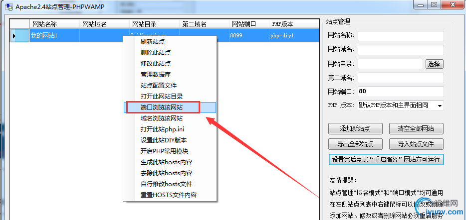

  第六步:版本设置为自定义后,右键这个站点,点击“设置此站DIY版本”,然后会弹出文件夹,如下图
  关于看不到“设置此站DIY版本”这个菜单选项的解决方案。
  友情提示:如果PHP版本选择的是默认版本或者是其他内置版本,右键的菜单选项是不一样的,只有自定义php版本的站点,右键才会出现“设置此站DIY版本”这个菜单选项。如果因为某些原因,右键自定义站点也看不到“设置此站DIY版本”这个菜单选项,那么你可以用鼠标左键先点击下图红色圆框所标志的位置,再右键对应的自定义站点,就可以看到了。

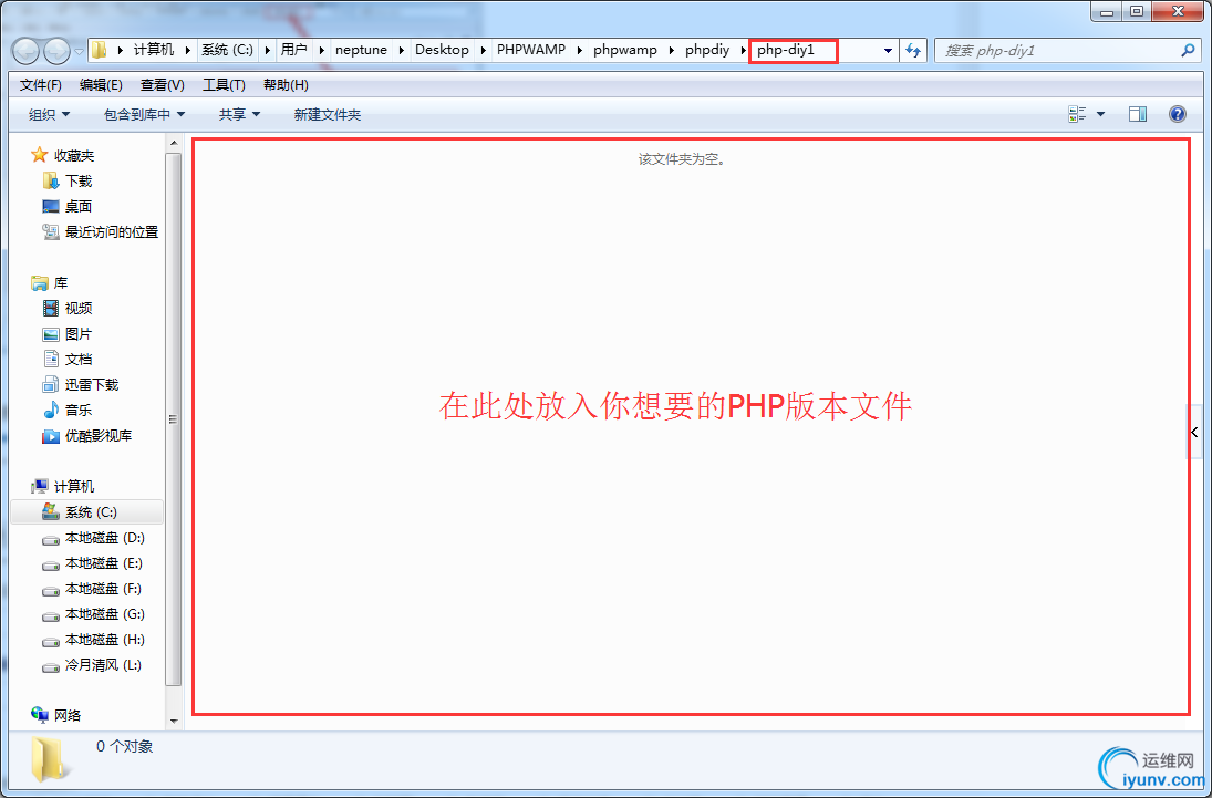

  第七步:按照上面的步骤,点击“设置此站DIY版本”后,弹出“php自定义版本1”对应的文件夹”php-diy1“,我们只要把PHP版本文件丢到这个文件夹里面即可。
  友情提示:可以在网上任意地方下载你想要的php版本文件,往里面一丢,不需要重新进行相关配置,重启动服务即可!

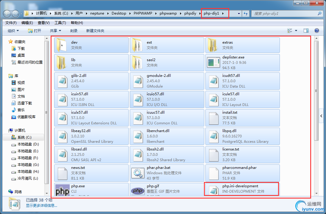

  解压后后放到对应的diy文件夹里面,下图为解压后放置在”php-diy1“文件夹里的样子。这样放才是正确的,
  错误提示:有的人直接丢压缩包,进去,然后启动,这样是不行的!(自定义版本1对应的文件夹是“php-diy1”以此类推)

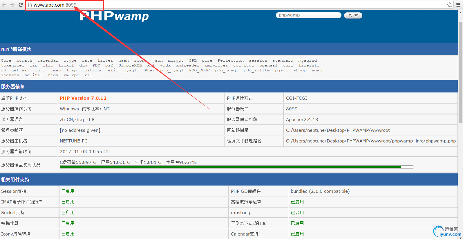

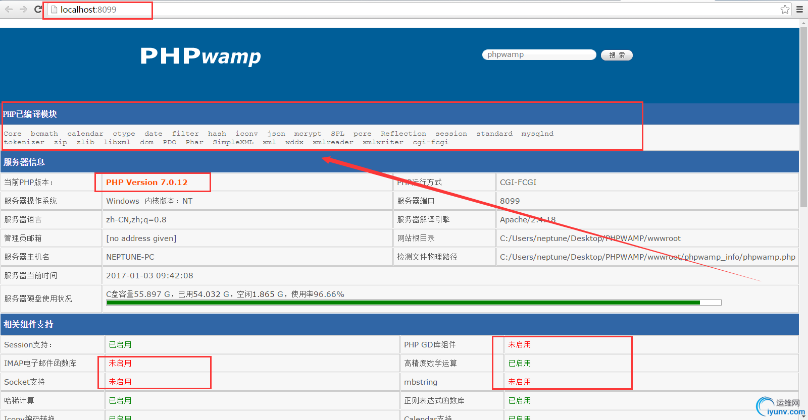

  第十步:右键此站,点击”端口浏览该网站“即可看到如下页面。
  这个界面显示的是此版本PHP默认打开的功能。
  如果觉得默认的”PHP已编译模块“开启太少,可以右键对应站点,然后选择”开启php常用模块“
  开启后再点击”重启动服务“,我们再点击”端口浏览该网站“看看服务器环境检测页面如下,发现”PHP已编译模块“比刚才的多了很多。下面的相关组件支持也全部显示”已启用“。当然,你也可以右键此站点,打开对应文件自行修改成你需要的。

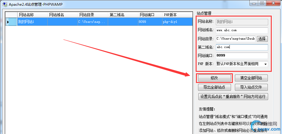

  接下来演示一下域名绑定,在服务器上也可以如此这般,点击右键修改刚才我们建立的站点(也可以新建一个),如图所示。
  第一步操作,右键修改站点
  第二步操作:如图,我给这个自定义站点设置了域名,修改完成后,点修改按钮。
  易错点:修改站点信息的时候,记得看此处版本是不是你想要的,有时鼠标移动到这,你可能自己不小心就改了其他版本。
  第三步操作:设置域名后,点击“生成此站hosts内容”,再点击重启服务即可

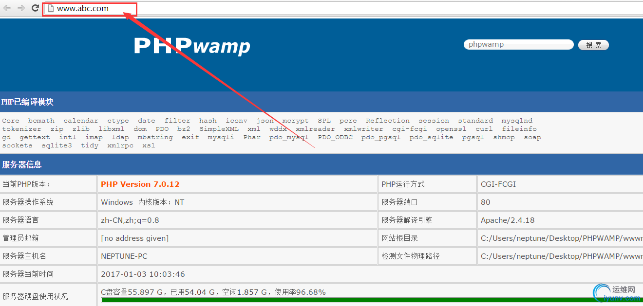

  重启动服务,然后右键“域名浏览此网站”即可用域名浏览。

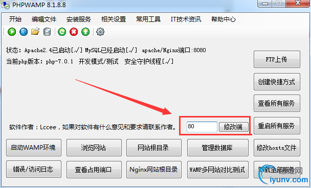

  第四步操作:浏览后竟然发现域名后面加上了端口号!如果想去掉端口,可以将主界面设置为80端口即可。
  第五步操作:回到主界面主界面为80端口,如下图
  修改后,这里就显示80端口了,如图所示,下一步还要修改一个地方,继续往下看。

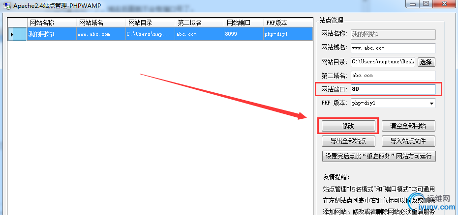

  第六步操作:回到Apache2.4站点管理界面,把这里的端口也改成80端口,如下图
  然后点击按钮再重启动一下,域名后面就不会有端口号了。

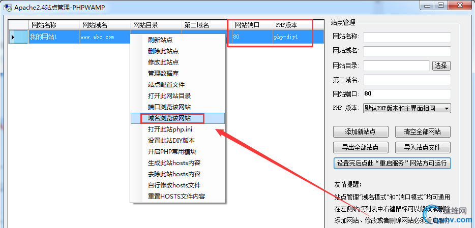

  第七步操作:重启动Apache后右键站点选择“域名浏览该网站”,如图所示。
  第八步操作:这时候发现用域名访问,后面不带有80端口了。
