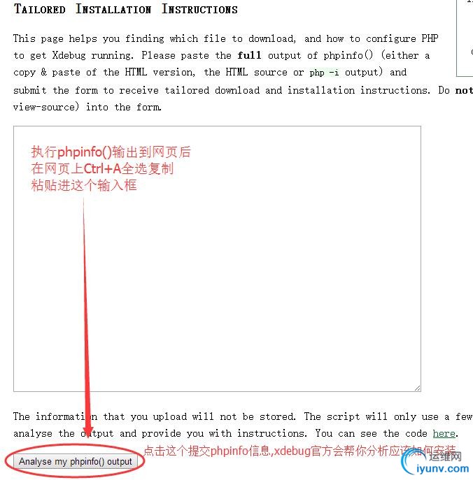

安装方法
  并不是随便下载扩展文件安装就可以的,它针对不同版本的PHP有不同的扩展文件提供给你下载
  下面教你通过官方的分析结果来引导你安装
  •   先进入官方网站,然后点击上面横向导航中的download
  •   进入下载页面后,虽然页面下面有很多版本的下载,如果你不熟悉的话我不建议你下载,没准安装是不能用的,按我接下来说的去安装一般都能妥妥地使用起来
      点击custom installation instructions链接进入自定义安装引导页面
  •   进入自定义安装引导后是下面这样的:
      分析需要一段时间,我最短等过几秒的,最长等过60秒左右,有时候也看网络情况吧,毕竟是提交到国外网站,分析完成后会自动显示分析结果,如下图:
      另外如果在linux系统环境下执行phpinfo也可以这样的,只是安装流程会比较多,引导你敲各种命令神马的

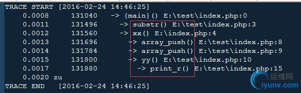

  运行后就会在回溯信息输出目录下产生类似这样的一个文件
  而打开它文件内容则是这样的:
  内容中每一行都显示了在哪个文件的哪一行执行了哪个函数,其中你注意一下第1次出现的array_push函数相对于上一行的xx函数缩进了的,这意思是说array_push函数是在xx函数里面执行的
  换成运行你自己的项目代码,相信就能看到成千上万行回溯代码了,包括调用了哪个对象的哪个方法也是这么看
  这个回溯追踪的好处是你如果平时发现页面突然变空白了,怎么输出东西都看不见,于是只要通过这个回溯追踪调试,看看输出信息文件的最后几行调用的函数和文件行号你就大概知道出错位置在哪里了
  最后提醒:它只记录有函数执行的地方,没有函数执行的地方是不会语录的,比如echo,include,isset等语句是不会记录的,于是你也能从中确认哪些是函数,哪些是语句了

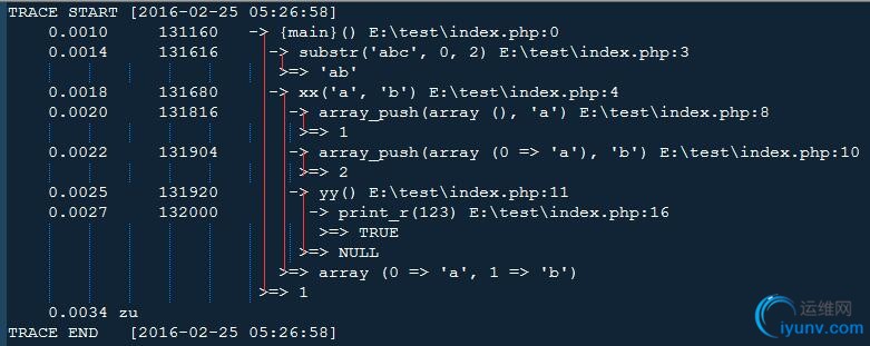

6、记录返回值
  记录了函数参数还不足够,想要记录每一次函数的返回值也可以,设置xdebug.collect_return=on
  以下是我的演示代码:
$str = 'abc';
$str1 = substr($str, 0, 2);
xx('a', 'b');
function xx($a, $b){
  $x = array();
  array_push($x, $a);
  print(222);
  array_push($x, $b);
  yy();
  return $x;
function yy(){
  print_r(123);
  运行后所得出的调试信息如下
  其中>=>符号后面的值就是相关函数的返回值,然而并不是每一次>=>的值都是上一行调用的返回值,至于它是属于谁的返回值,还要看我红色线所连接的行
  比如>=> array (0 => 'a', 1 => 'b')则表示-> xx('a', 'b') E:\test\index.php:4的返回值,并且大家细心的话一定能发现它们的缩进是一样的
