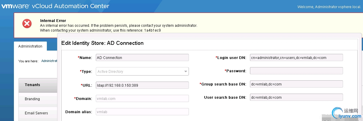

2.如果创建过外部的AD服务器做验证,AD服务器地址变更,想同时更新vCAC的配置,那么会出现连接问题,即使Test Connection通过。

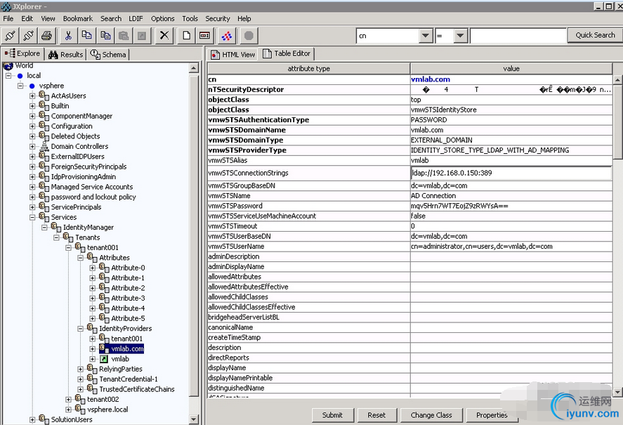

QQ截图20150304081238.png 基本上这个问题可以认定是个Bug,不过如果AD连接无法建立,那么Tenant Site就登录不了,而这个AD连接又同时会被Tenant Site锁住,似乎变成了一个死循环。所以情急之下,想到了vCAC内置的AD是不是有办法编辑DB,果然找到了个工具JXplorer可以直接连接到vCAC内置的AD,从而编辑跟外部AD的连接地址和权限之类的。
参考连接:http://gosddc.com/articles/vcac- ... ant-sso-login-page/
