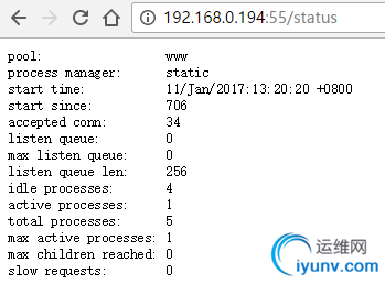

fpm进程状态监控
  1、nginx配置:遇到 status 的请求,直接转发给php
location ~^/status$ {
fastcgi_param SCRIPT_FILENAME $fastcgi_script_name;
include fastcgi_params;
fastcgi_pass 127.0.0.1:9000;
  2、fpm配置:pm.status_path = /status
  3、然后重新fpm和nginx,在浏览器里访问就能看到了:
  默认以 text/plain 展示结果,可以传参数 ?json/html/xml 分别得到json等格式的结果;参数full可以查看每个子进程的明细
  • pool 进程池名称
  • process manager 进程管理方式
  • start time 进程什么时候启动的
  • start since 进程已经运行了多少秒
  • accepted conn 该池总共accept了多少连接
  • listen queue 等待accept的连接的数量
  • max listen queue fpm启动后,历史最高等待accept的连接的数量
  • listen queue len 配置的监听队列最大长度 受限于`listen.backlog`和系统`cat /proc/sys/net/core/somaxconn`,两者中取最小值
  • idle processes 闲置的进程数
  • active process 正在工作的进程数(加上限制的,就是总的子进程数)
  • total processes 总的子进程数量
  • max active processes fpm启动后,历史最多同时工作的进程数
  • max children reached 进程管理模式为 'dynamic'和 'ondemand'时,此数值是当子进程不够用时,master创建更多子进程的次数
  • slow requests 慢请求个数
  • full参数下
  • pid 子进程ID;
  • state 子进程状态(Idle, Running, ...);
  • start time 子进程启动的时间;
  • start since 子进程启动后运行了多少秒;
  • requests 当前子进程一共处理了多少个请求;
  • request duration 请求耗费的纳秒数;
  • request method 请求方法 (GET, POST, ...);
  • request URI 请求参数;
  • content length POST请求时,请求的内容长度;
  • user - the user (PHP_AUTH_USER) (or '-' if not set);
  • script 请求的哪个php文件;
  • last request cpu 上次请求耗费的cpu资源
  • last request memory 上次请求耗费的内存峰值
  • 如果进程是闲置状态,那这些信息记录的就是上次请求的相关数据,否则就是当前本次请求的相关数据。
