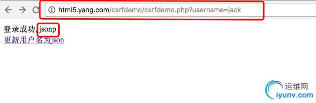

  可以看到上面的代码没有php代码,只有一个img标签,img标签的src就是A站点的那个更新用户名的链接,只不过把username改为了jsonp,访问站点B的csrf.php这个页面:
  下面再来访问下A站点的csrfdemo.php页面:
  可以看到用户名被修改为了jsonp。
