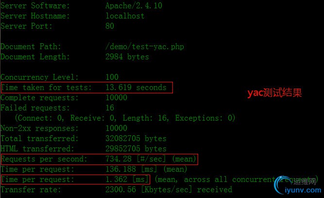

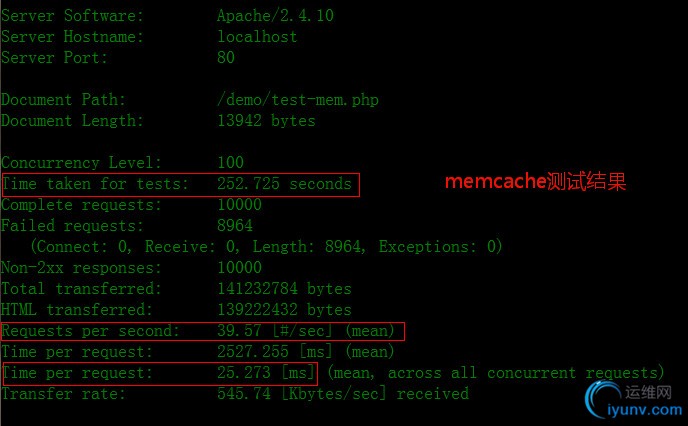

  然后对test-yac.php和test-mem.php文件分别进行ab压力测试:
  • ab -n 10000 -c 100 http://localhost/demo/test-yac.php
  • ab -n 10000 -c 100 http://localhost/demo/test-mem.php
  从上面的图中,可以看出结论了,Yac要比Memcache快很多,而且出错率很低,所以说Yac还是很不错的。
