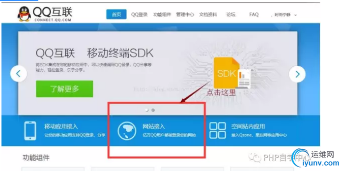

  进入网址后,按如下操作来:
  一.进入官网

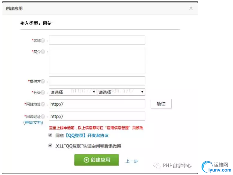

  二.申请创建【网站】应用
  三.按要求填写资料
  注意网站地址:填写你要设置快速登录的网址,eg:http://www.test.com;
  回调地址:填写你发送QQ快速登陆后,腾讯得给你信息,这个信息往此页面接受。eg:http://www.test.com/accept_info.php
  【详细的申请填写,请见官方提示,这里不做赘述】

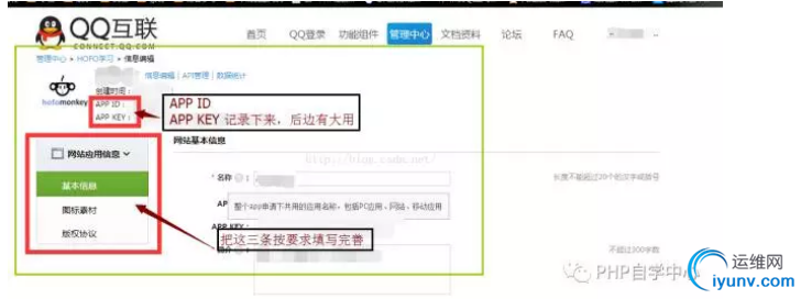

  四.申请成功后,完善信息
  最终要求,获得APP_ID ,APP_KEY
