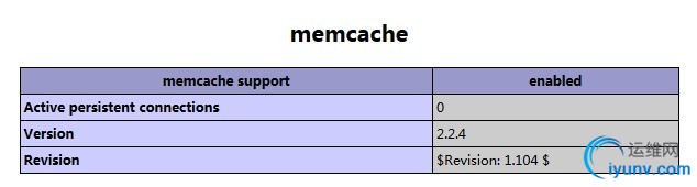

  测试:
  1、建立一个test.php文件,能够生成memcache对象则表示安装扩展成功
<?php
$m=new memcache();
Var_dump($m);
  2、查看phpinfo();

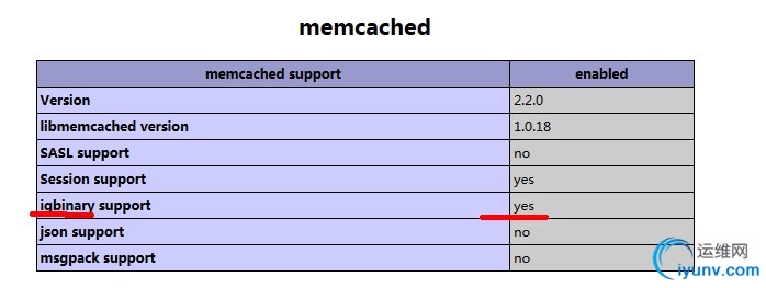

  查看:
