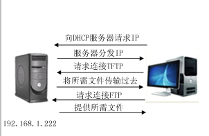

原理图:

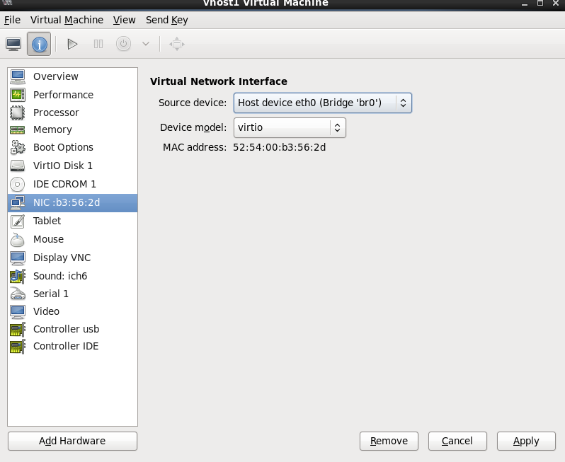

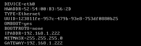

3、配置虚拟机服务器网卡为桥接模式
虚拟机的网卡配置如下:(由于是作为服务器,需要配置一个静态的IP地址192.168.1.222)

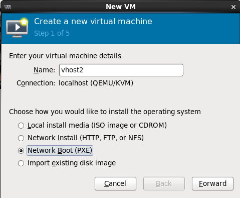

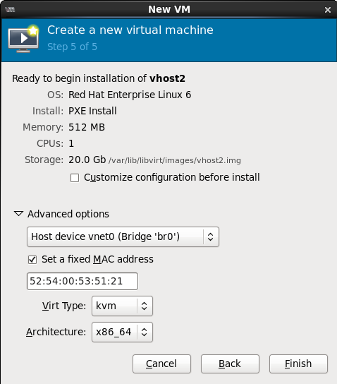

七、创建虚拟机,作为测试安装的机器
启动模式选择PXE
这里网卡同样需要选择桥接

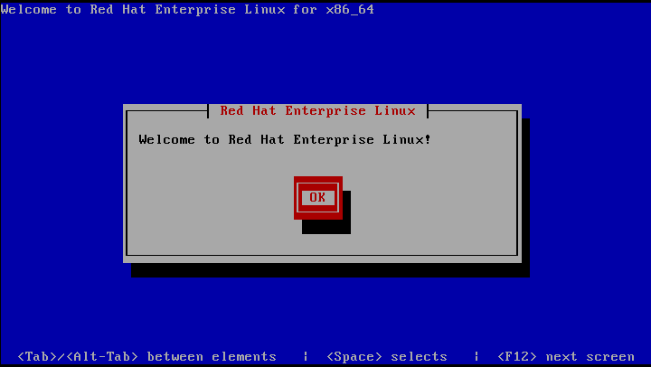

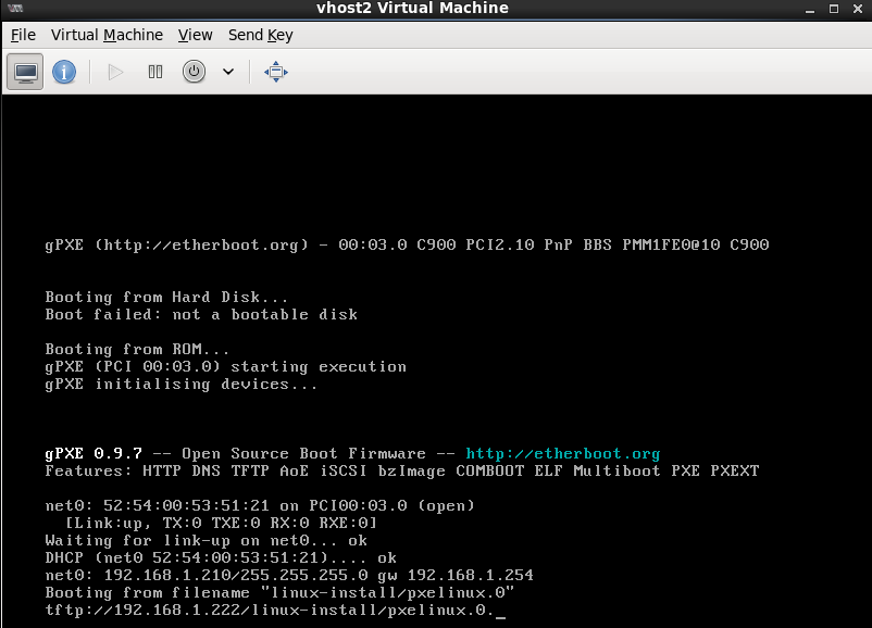

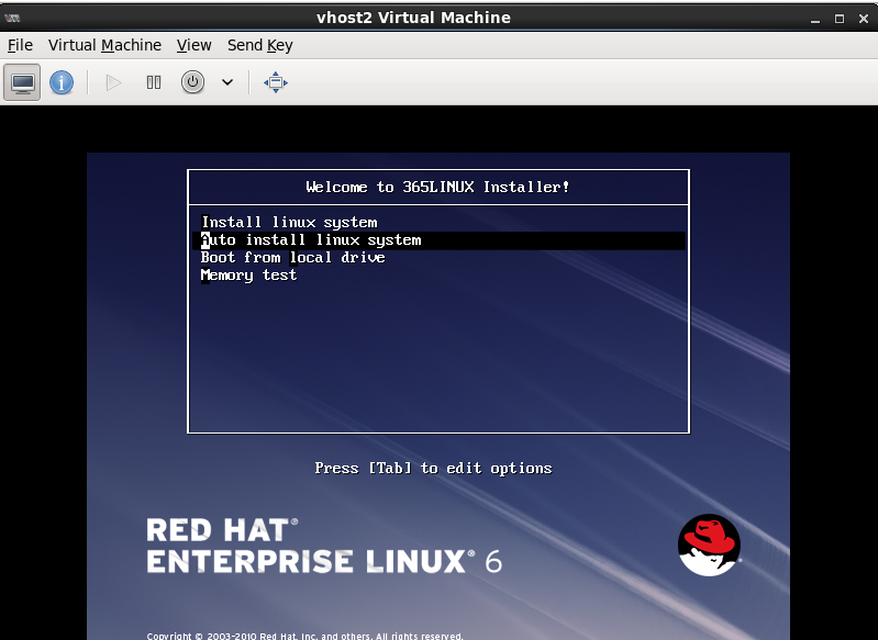

启动系统后,可以看到已经从DHCP服务器上获取到IP地址,并从TFTP上下载所需文件,加载内核
已经到了定制的安装界面

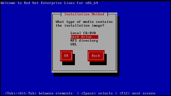

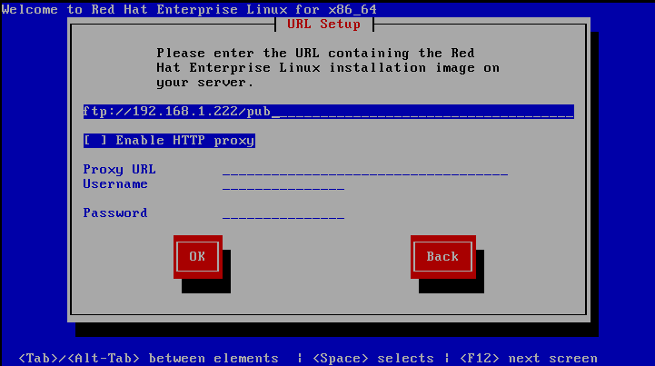

到这一步就是选择安装介质的时候,需要选择URL
注意:介质可以是HTTP、FTP、NFS 等,需要写上对应的路径
设置FTP 路径
如果所设路径没问题,可以正常访问到,那么将来到以下安装界面,接下来的步骤便不再重复
