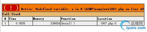

  6、@错误抑制符
  例:
  直接输出一个变量a:echo $a;
  这个错误说明没有定义变量a。
  Notice:提醒,并不是很严重的。(一些提醒不是真正的错误)
  Warning:警告 严重。
  error:错误! 严重。
  既然我们现在的错误并不是很严重,我们如何不让这个错误提示显示?
  那么这个时候我们就可以使用错误抑制符:@。
  输出:echo @$a;
  这时错误的提示信息就已经被隐藏了。不会再让用户看到。但是只能屏蔽Notice和Waening。
