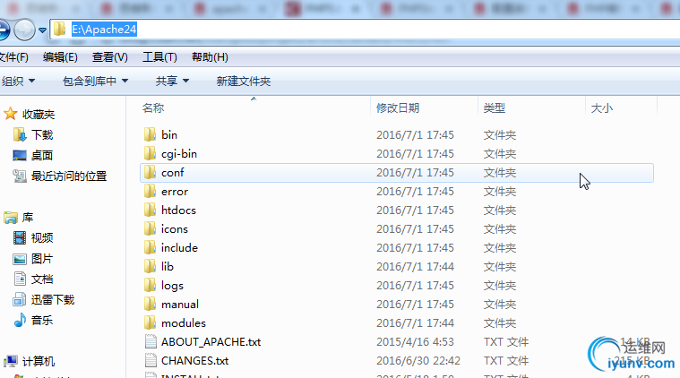

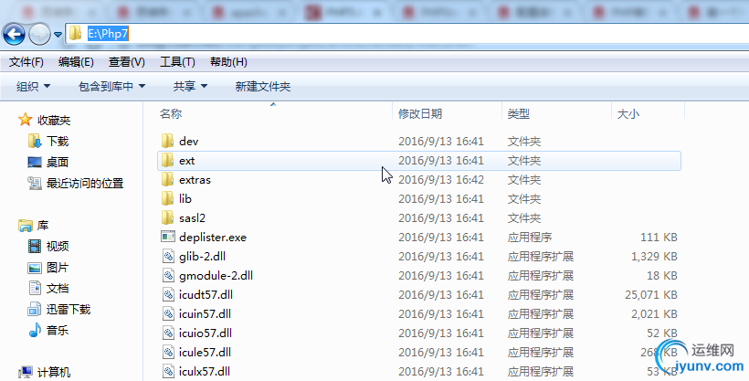

  1.3 分别解压httpd-2.4.23-win64-VC14.zip和php-7.0.11-Win32-VC14-x64.zip到指定目录:
  这里这里解压到E盘:
  2.Apache HTTP Serverapache24配置
  用编辑器(这里用sublime3)打开E:\Apache24\conf目录下的httpd.conf文件

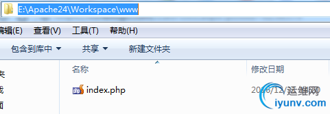

  2.3 修改改网站根目录(改两行)配置DocumentRoot "E:/Apache24/Workspace/www"
  (注意:www文件夹为网站的根目录,需要自己创建,否则会报错。同时,如下图所示,第246行也需要修改)
  www文件夹自己建的,路径为:

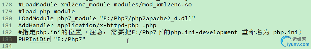

  2.5加载php模块
  在#LoadModule xml2enc_module modules/mod_xml2enc.so下面添加
#load php module
LOadModule php7_module "E:/Php7/php7apache2_4.dll"
AddHandler application/x-httpd-php .php
#指定php.ini的位置(注意:需要把E:/Php7下的php.ini-development 重命名为 php.ini)
PHPIniDir "E:/Php7"
  如下:
  代码说明:以 module 方式加载 php,指明 php 的配置文件 php.ini 的位置.

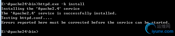

  3.安装和启动Apache:
  3.1.安装服务:进入dos窗口(“win+r”快捷键输入cmd).进入到apache安装目录apache24/bin 输入  httpd.exe -k install
  (注意:httpd.exe -k install -n  是错的,httpd.exe -k install 或者 httpd.exe -k install -n 服务名  才是对的,如果按httpd.exe -k install -n
  注册apache2.4服务的话,虽然可以注册,但是后期会因为这个导致无法启动服务,笔者就是因为这个导致无法启动apache,卡在这里两天。。羞涩,,)
  上边图中显示注册apache服务成功,你可以到系统的服务那里看下。
  注意:Errors reported here must be corrected before the service can be started.不是错误而是提示你如果这行下边出现错误则解决错误后再启动!

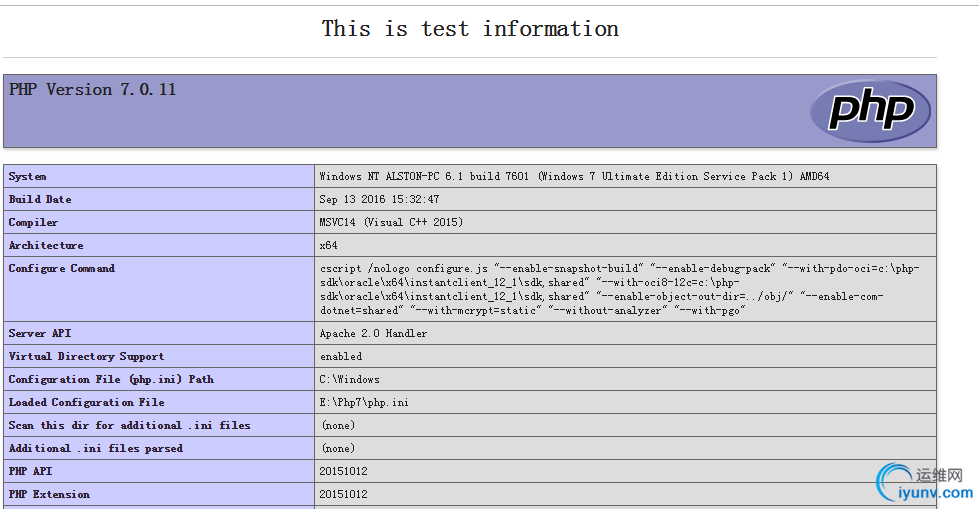

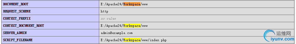

  3.3在浏览器中输入http://localhost/如果出现以下信息,则表明配置成功(思维焦点博客园:xiezhidong.cnblogs.com):
  我们已经在apache指定了自定义的工作路径,如下所示:
  而且,我们已经在路径下放了一个test.php文件,
<html>
<head>
<title>Test PHP5</title>
</head>
<body>
<center>
<h1>This is test information</h1>
</center>
<hr>
<?php
phpinfo();
</body>
</html>

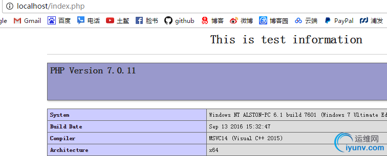

  那么,就可以通过在浏览器url输入:  http://localhost/index.php  来测试apache成功加载php解释器:

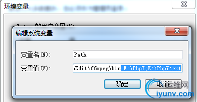

① 右击我的电脑-属性-高级-环境变量
②找到 Path 这一项,在最后加入你的 PHP 目录和类库所在的路径,包括前面的“;”(例如:;E:\Php7;E:\Php7\ext

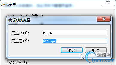

③点击系统变量的“新建”按钮并在“变量名”中输入“PHPRC”,在“变量值”中输入 php.ini 文件所在的目录(例如:E:\Php7) ,这个步骤是为了让windows找到php.ini.
