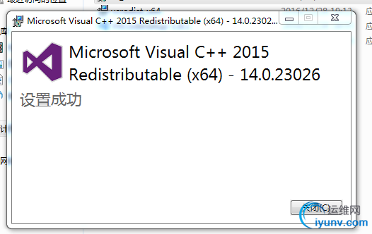

  3.1.安装WAMP,由于最新版需要依赖VC++ 2012和VC++ 2015类库,如果不安装就会出现一些错误提示:
  或者
  下载 VC++2012 和 VC++2015 安装上就好了

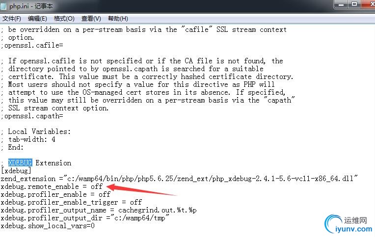

  4.1.由于调试的关键是XDebug,所以先配置XDebug,打开php.ini配置文件,搜索XDebug
  可以看到默认的xdebug远程调用的关闭的,修改如下:
  将remote_enable改为on,并增加xdebug.remote_autostart = on
xdebug.remote_enable = on

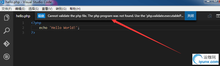

  由于Visual Studio Code执行php代码,需要指定php的路径,不然会出现如下提示,

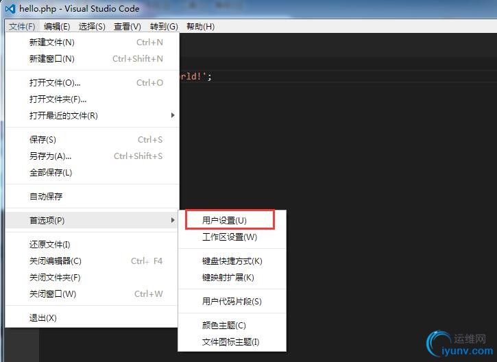

  所以设置如下:文件->首选项->用户设置
  发现设置文件是个json格式的文件,叫settings.json, 搜索php.

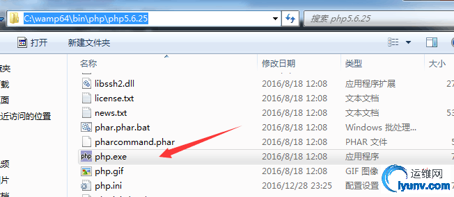

  选中第二项,"php.validate.executablePath":null, 会出现个小笔,点击一下,在点击复制到设置,就会在右边的文件里出现
  然后将php.exe的路径复制进去即可,特别注意,这里的路径分隔符是反斜杠:
  最终配置内容如下:
  ctrl + S保存即可
