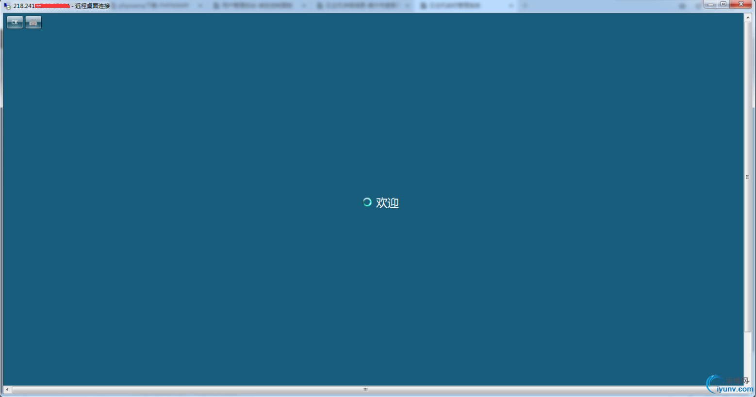

  然后就会进入远程桌面,下图为正在加载的远程桌面(这个桌面,就是你云服务器的桌面了)

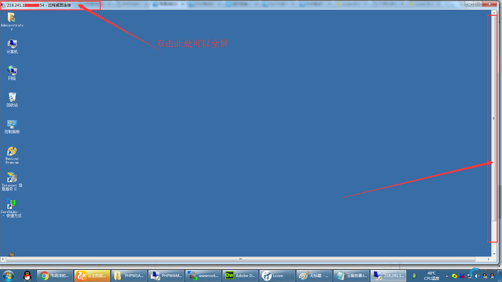

  第五步:我们登陆到了云服务器桌面后,如下图所示,
  如果看不全,可以自己拉滚动条,或者双击远程桌面的标题位置,双击后即可全屏查看远程桌面。

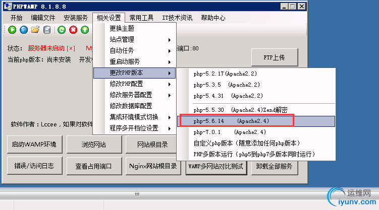

  第九步:随机启动一个PHP版本,如下图所示,
  如果因为你服务器装了其他服务环境,可以切换到共生模式再启动,或者先卸载其他运行环境。

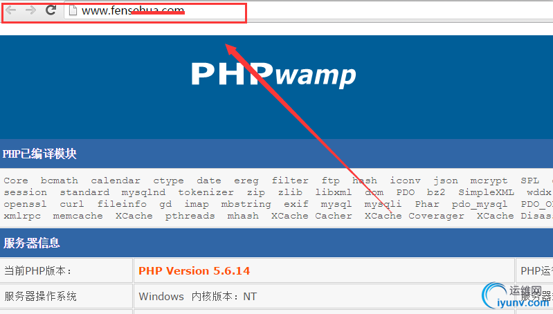

  第十四步:点重启动后,你就可以在服务器上的浏览器输入该站点域名进行浏览了,但是这时候只能在服务器上浏览,其他人通过这个域名是看不到这个页面的,因为域名还没有解析到你这个服务器上,必须进行下一步解析域名,才可以在互联网上用这个域名访问到这个站点。
  注意:这个页面是软件默认的网站环境检测页面,请自行放置网站程序到这个站点里面,右键打开“此站点根目录”,把你的网站程序放进去,然后配置一下数据库连接即可。(不知道如何放置网站程序和配置数据库,可以查看我在CSDN上的视频教程)

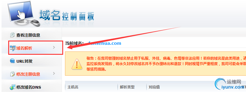

  进入到域名控制面板后,点域名解析

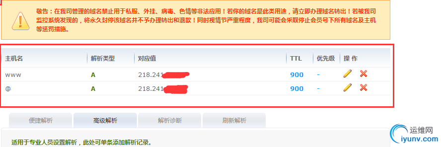

  然后添加A记录,对应值输入服务器的IP地址,点确定添加
  添加www和@的A记录,添加完成后,如下所示,然后等个10分钟就可以用域名访问了。
  解析完成后,过几分钟其他人就都能用这个域名访问你搭建的这个网站了,如下图
