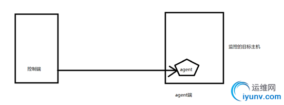

  2.agent
  在监控的目标主机上运行一个进程,这个进程可以与其控制端通过非系统的认证逻辑来进行认证,即便用户获得了认证的信息,也不能获得系统级权限。通过了认证后,控制端就会只会agent端做出一些操作,如果agent端以管理员身份来运行,就能在目标主机上获得设计者设计的权限。

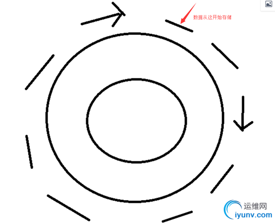

  数据存储就像围绕一个圆进行存储,当存满了之后,再有新的数据来存储,就会覆盖原来最早存储的数据。

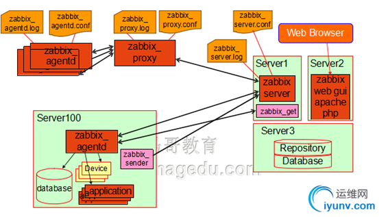

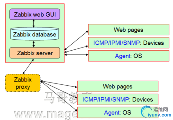

zabbix程序架构
Zabbix组件概述
  Zabbix Server:负责接收agent发送的报告信息的核心组 件,所有配置、统计数据及操作数据均由其组织进行;
  Database Storage:专用于存储所有配置信息,以及由zabbix收集的数据,以及存储在Zabbix所配置的配置信息,比如:哪个指标需要监控,多长时间监控一次等;
  Web interface:zabbix的GUI接口,通常与Server运行在 同一台主机上;
  Proxy:可选组件,常用于分布监控环境中,代理Server收 集部分被监控端的监控数据并统一发往Server端;
  Agent:部署在被监控主机上,负责收集本地数据并发往 Server端或Porxy端;

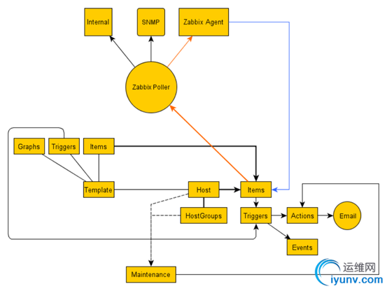

Zabbix的逻辑架构
Zabbix Server Processes

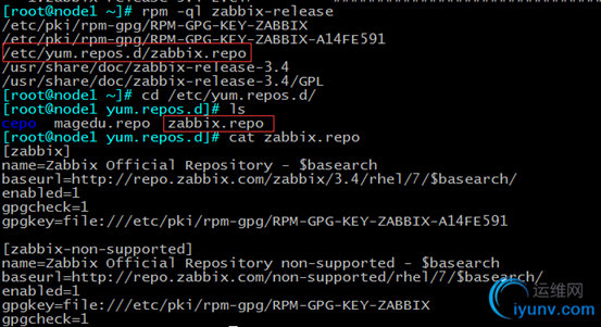

安装zabbix

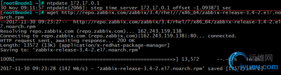

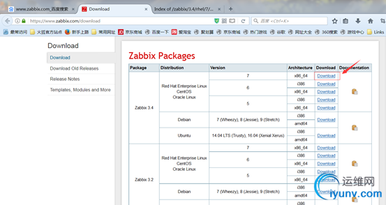

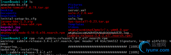

  将yum仓库路径指向zabbix的官网
  复制链接地址,然后在linux系统上,将其下载下来,注意你的dns和网关都正常,否则就会下载不上
  然后再将其安装
  再来看一下安装了这个包,安装的文件,可以看到自动在/etc/yum.repo下面给你配好了zabbix仓库
  此时,再yum clean all,yum repolist就会列出安装zabbix的yum仓库

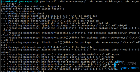

  然后安装zabbix
  yum install zabbix-server-mysql zabbix-web zabbix-web-mysql zabbix-agent zabbix-get zabbix-sender -y
  到此zabbix就成功安装了

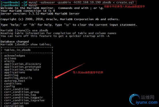

  考虑到zabbix来连接数据库,尽可能用普通用户的身份来连接,所以需要进入数据库中创建用户
  mysql
  create database zbxdb character set 'utf8';
  grant all on zbxdb.* to 'zbxuser'@'192.168.10.%'>  flush privileges;

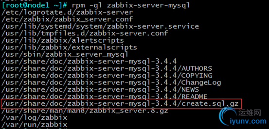

  安装zabbix-server-mysql时提供了一些脚本,其中/usr/share/doc/zabbix-server-mysql-3.4.4/create.sql.gz就是在zabbix数据库生成表的脚本
  将其复制到家目录下,并解压缩
  cp /usr/share/doc/zabbix-server-mysql-3.4.4/create.sql.gz /root
  这些表里面存的是历史数据,趋势数据,配置等

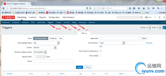

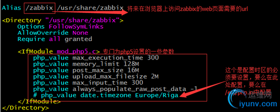

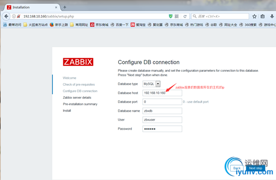

  接下来就是通过zabbix GUI接口来访问zabbix的web页面,需要修改配置文件
  vim /etc/httpd/conf.d/zabbix.conf
  在/etc/php.ini中配置时区(在/etc/php.ini中配置时区对所有的php程序都有效,在/etc/httpd/conf.d/zabbix.conf中配置时区只对zabbix应用有效)

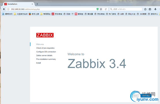

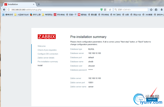

  然后开启httpd服务,在浏览器上去访问zabbix的web页面
  systemctl start httpd
  在浏览器上去访问zabbix的web页面,访问成功,第一次访问的时候,需要做一些初始化设置,如下图

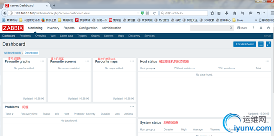

  然后就能登进来了,如图:就是zabbix默认的仪表盘
monitoring
  我们配置好监控指标后,需要到Monitoring中去查看
  dashboard面板
  problem可以看到哪些有问题的地方,还可以过滤
  overview概览
  latest data采集到的数据
  trigger触发器

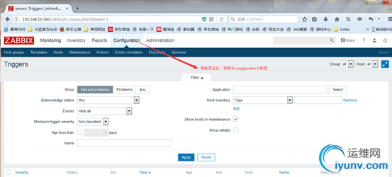

configuration
  要配置监控目标主机的指标需要在configuration中配置

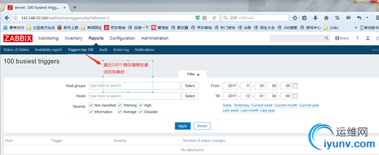

Report
  Report能够帮我们生成监控结果报告

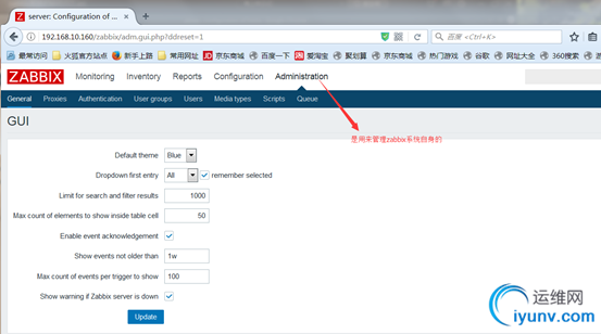

  administration
  administration是用来管理zabbix系统自身的

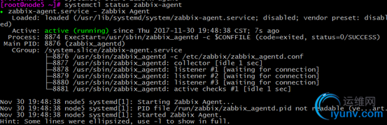

  启动agent服务
  systemctl start agent
  查看agent服务状态

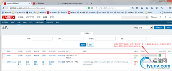

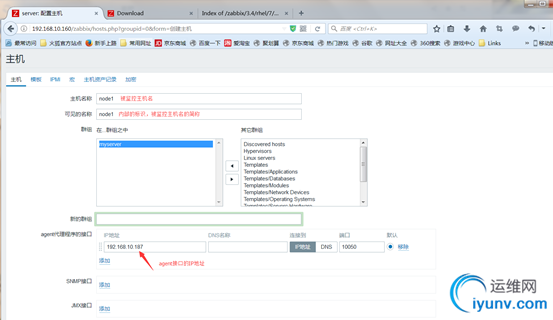

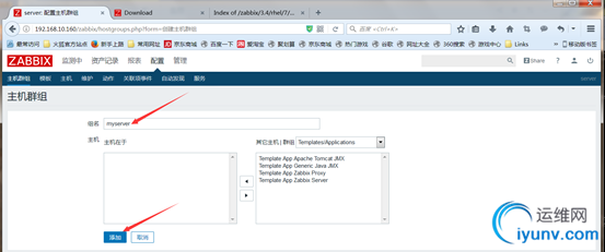

  接着在zabbix web界面手动将该主机纳入监控的主机上
  添加之后,然后点主机,创建主机
  然后编辑
  编辑之后点击add添加即可
  然后点击主机中去查看

  然后将模板关联到主机上去,Configuration-->Hosts
  点击node5主机
  点击Update,回到Hosts
  也可以移除连接
