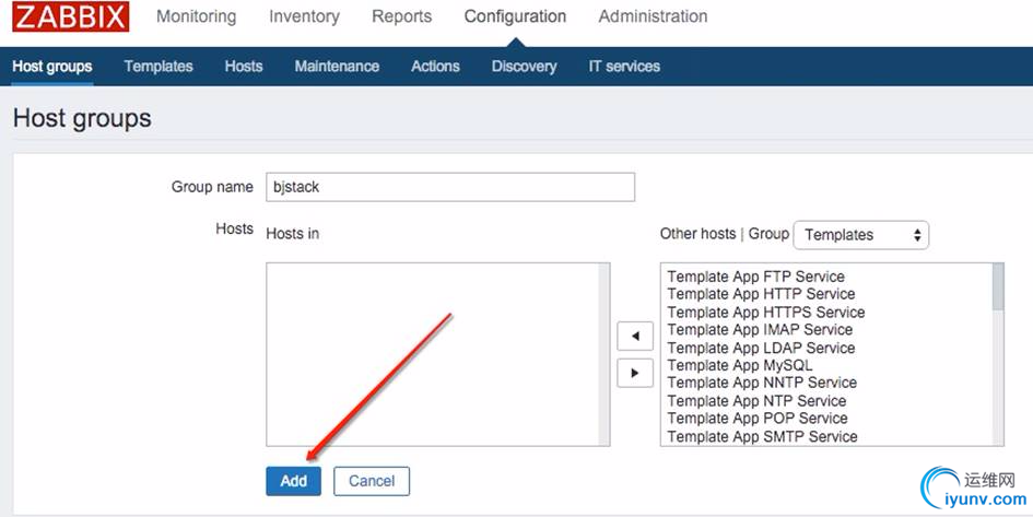

  1.  点击Configuration→Host groups上的按钮Create host group,如图2-3所示。
图 2‑1
  2.  单击后会出现一个添加新主机组的界面,如图2-2所示。
图2-2
  在图2-2中”Group name”是组的名称:”Host Host in”是选择那些设备属于这个新添加的组。
  3.  单击Save保存,新添加的主机组就可以显示在主机组列表中,如图2-3所示。

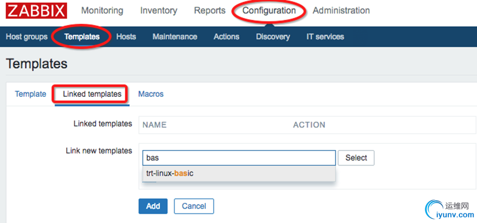

  4.  模板具有继承的功能(将一个模板在另外一个模板中使用),如图2-6所示。
图2-5
  搜索当前已经存在的模板,然后单击Add添加-点击下面的Add。

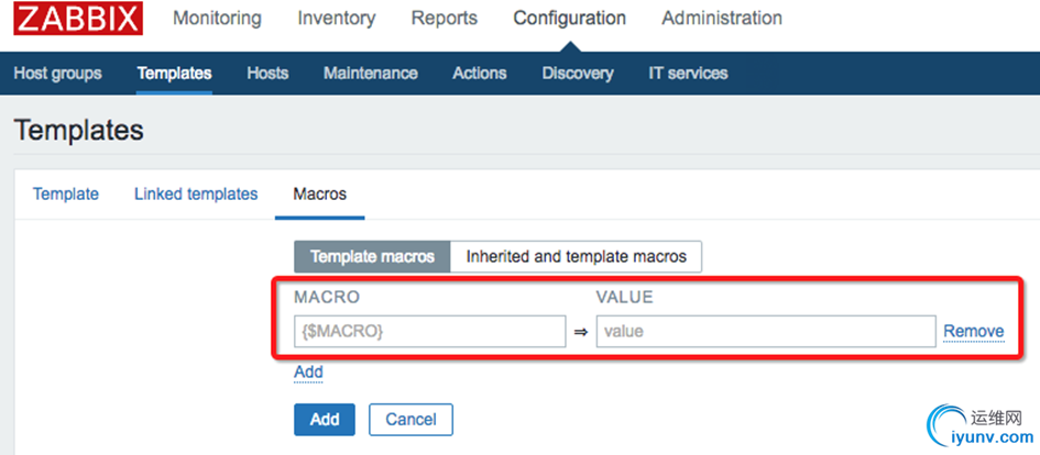

  5.模板中也可以设置宏,如图2-6所示。
  宏主要是对变量定义,设置宏的作用是方便后面再Items、Trigger中引用,在模板中配置一个宏,在不同的主机对该宏设置不同的变量值,从而达到模板通用的目的。
图2-6

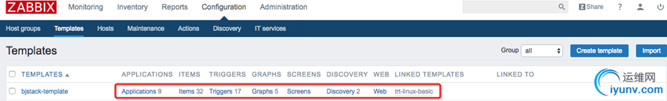

  6.查看新建的模板,如图2-7所示。
图2-7
  可以看到,Items中已经有32Items了,是继承与trt-linux-basic模板的。以后会详细讲解如何在模板中添加其他的Items。

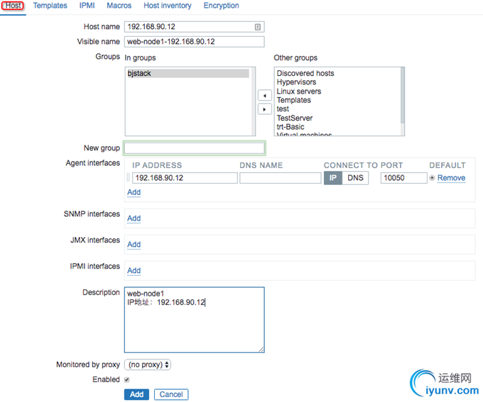

  1.  添加主机的目的是对具体的设备进行监控,步骤为:依次单击Configuration→Hosts→Create host,如图2-8所示。
图2-8
  2.在图2-8中单击Create host,出现如图2-9所示的界面。
  图2-9中各参数的详细说明如表2-1所示。
图2-9
表2-1
  参数
  描述
  主机名(Host name)
  输入一个不重复的主机名。编辑该名称对应客户端的配置文件时,主机名这一项必须与此处输入的值相同。
  访问名(Visible name)
  如果设置该名字,那么它将出现在主机列表、地图等地方。
  群组(Group in groups)
  选择主机所属的群组。一个主机必须属于至少一个主机组。
  新建主机组(New group)
  一个新的群组将被 ,然后自动连接到该主机上。如果为空,该项将被忽略。
  接口协议(Agent interfaces)
  一个主机支持的主机接口协议包括:Agent、SNMP、JMX、IPMI,如果想增加一个新的接口,单击”Add”按钮,然后输入IP/DNS、连接项、端口等信息。
  IP地址(IP address)
  要监控主机的IP地址(可选项、默认是IP)
  DNS名称(DNS name)
  要监控主机DNS能扣解析的名称(可选项)
  与Agent通信方式(Connect to)
  单击对应名称的按钮
  IP
  连接要监控主机的IP地址(推荐)
  DNS
  要监控主机能够正常解析的DNS
  端口(Port)
  TCP协议的端口,Zabbix客户端使用的默认值是10050
  通过代理服务器进行监控
  (Monred by proxy)
  主机可以通过Zabbix服务器或者Zabbix的一个代理去监控客户端
  状态(enabled)
  勾选则开启

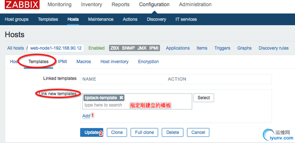

  2.  选择模板,如图2-10所示。
  1.可以添加多个模板。
  2.可以搜索模板进行添加。
图2-10
  3.添加了一个bjstack-template新建的模板,单击Add保存,然后update更新

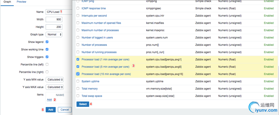

  3.出现新建图形的界面,输入Name,选择所需要的Items,如图2-13所示。
图2-13

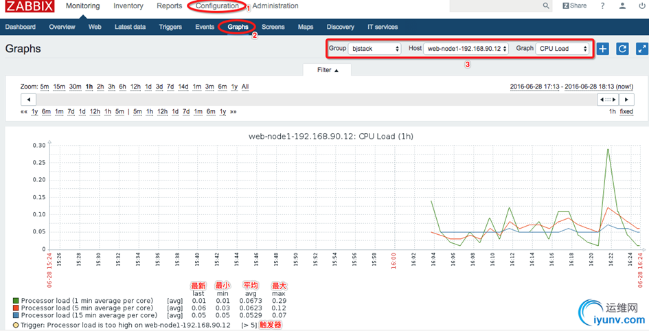

  4.如果要查看所有的图形,单击Monitoring→Graphs选择对应的Group、Host、Graph,查看cpu load如图2-14所示。
图2-14

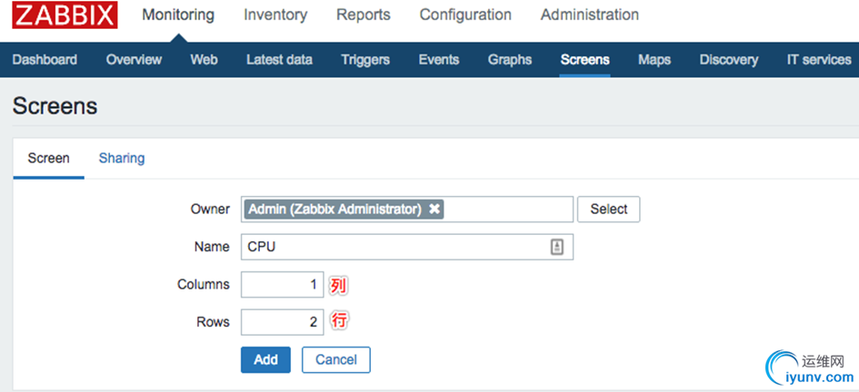

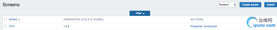

  1.通过单击Configuration-→Screens→Create screen来创建,创建时定义Screen的行数和列数(如图2-15至图2-16所示)
图2-15
图2-16
  2.单击创建Screen名称,如图2-17所示
图2-17

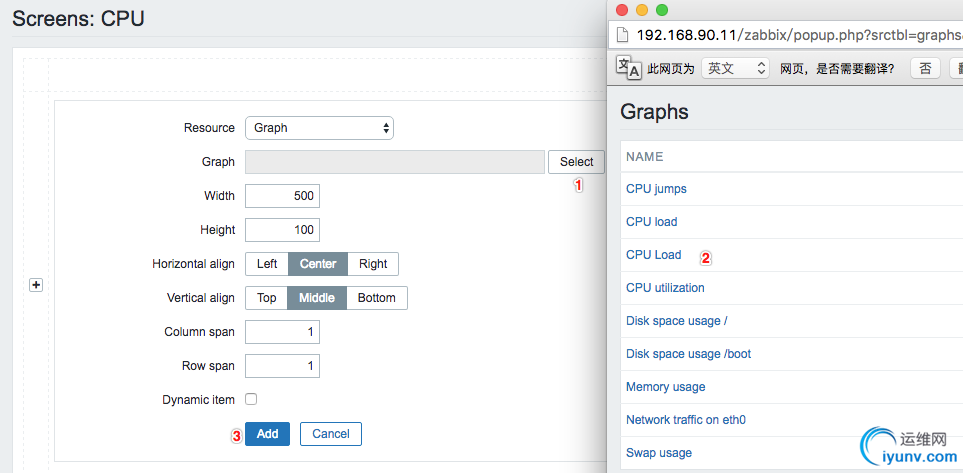

  3.单击单元格内的Change,选择选择cpuload图形 添加相应的元素,如图2-18、图2-19所示
图2-18
图2-19
  3.  配置好后,通过单击Monitor→Screen,选择相应的Screen组,如图2-20所示。

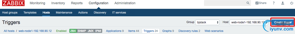

1.6添加Trigger
  基于刚刚的web-node1创建触发器,选择对应的Host/Template(模板会自动关联至主机),创建触发器CPU Load如图2-21、图2-22、图2-23、图2-24是对触发器进行设置的示例

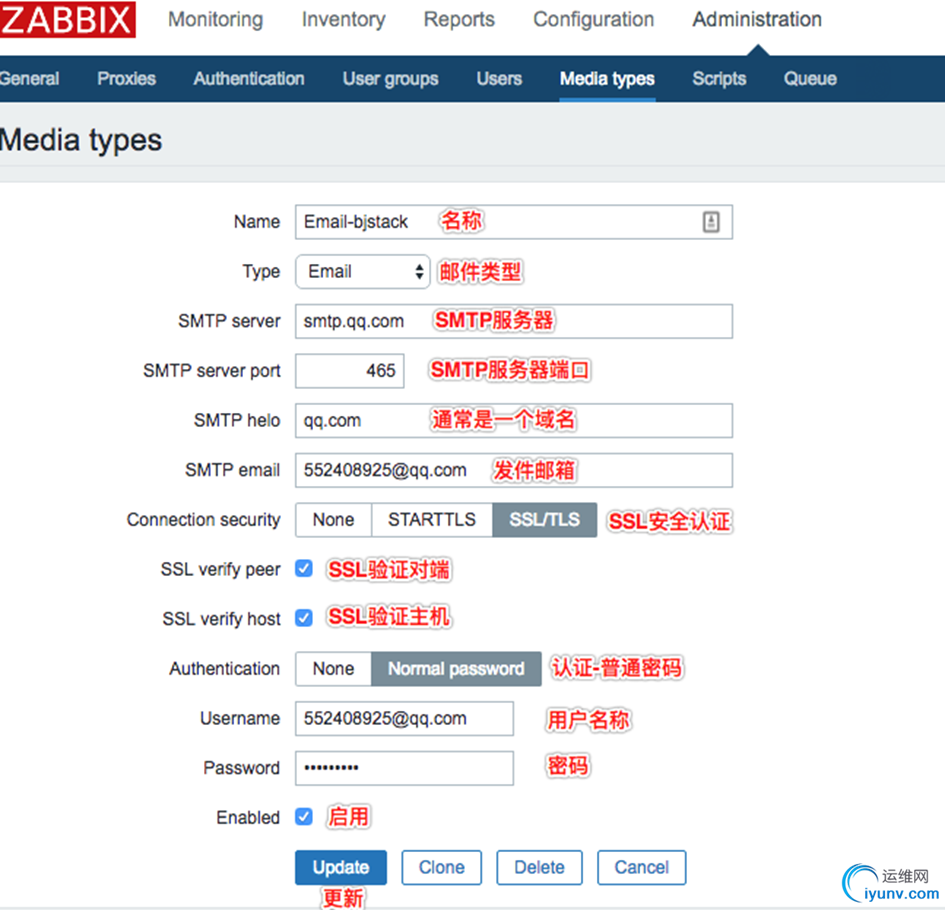

1.7添加Media

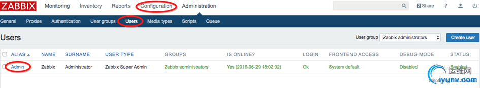

  步骤为:登陆Zabbix Web页面,单击Administration→Media Type→Create Media Type(右上角)-如图2-29
图2-29
  用户可以配置Media,发送告警的方式等,点击Admin,也可以创建一个新用户(我这里只是一个例子)如图2-30
图2-30

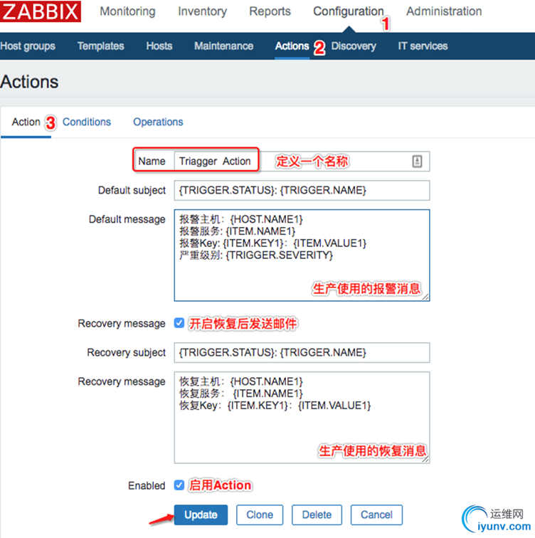

  通过菜单Configuration→Actions→Create Action来创建Action 如图2-33、图2-34
图2-33
图2-34
  告警消息内容:
  报警主机:{HOST.NAME1}
  报警服务: {ITEM.NAME1}
  报警Key: {ITEM.KEY1}:{ITEM.VALUE1}
  严重级别: {TRIGGER.SEVERITY}
  恢复消息内容:
  恢复主机:{HOST.NAME1}
  恢复服务: {ITEM.NAME1}
  恢复Key:{ITEM.KEY1}:{ITEM.VALUE1}

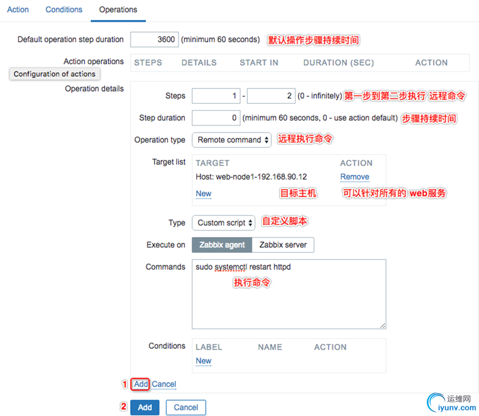

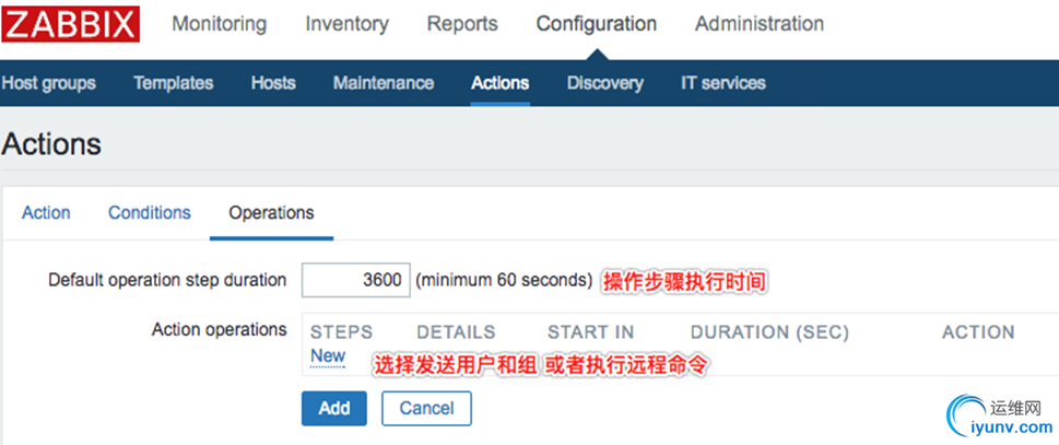

1.8.3配置Operation

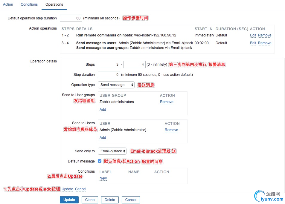

  触发器事件成立后有以下两种动作。
  1.发送消息(send message)
  2.执行远程命令(Remote command)
  当然还有很多,比如:增加主机、删除主机、开启监控、关键监控、链接模板、取消模板链接等等。
  当出现了Trigger状态改变时,应尝试自愈,如果无法修复,那么报警升级发送消息通知相关人员。如图2-36、图2-37、图2-38、图2-39
图2-36
  告警信息将氛围两个等级梯度发送,如下图2-33、图2-34
  第一梯度:1-2步,远程执行命令重启Apache,间隔时间为60s,发送执行2次知道故障恢复。
  第二梯度:3-4步,发送给Admin用户,间隔时间为60s,发送两次,知道故障恢复。
  首先要支持远程执行命令,必须开启远程执行命令,以及sudo权限
[iyunv@linux-node2 ~]# vim /etc/zabbix/zabbix_agentd.conf
  EnableRemoteCommands=1
[iyunv@linux-node2 zabbix_agentd.d]# systemctl restart zabbix-agent
[iyunv@linux-node2 ~]# visudo
  zabbix      ALL=NOPASSWD: /usr/bin/systemctl restart httpd
图2-37
图2-38
图2-39

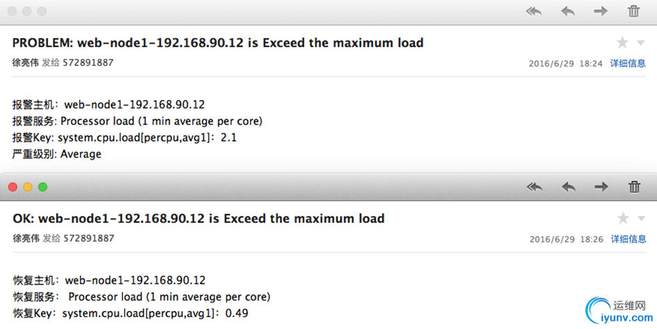

1.8.4查看报警信息
  如果达到阀值Zabbix会执行远程执行命令(如果不成功)-最后发送告警邮件,如图2-40、图2-41
