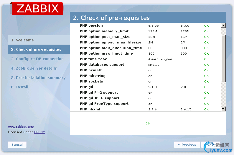

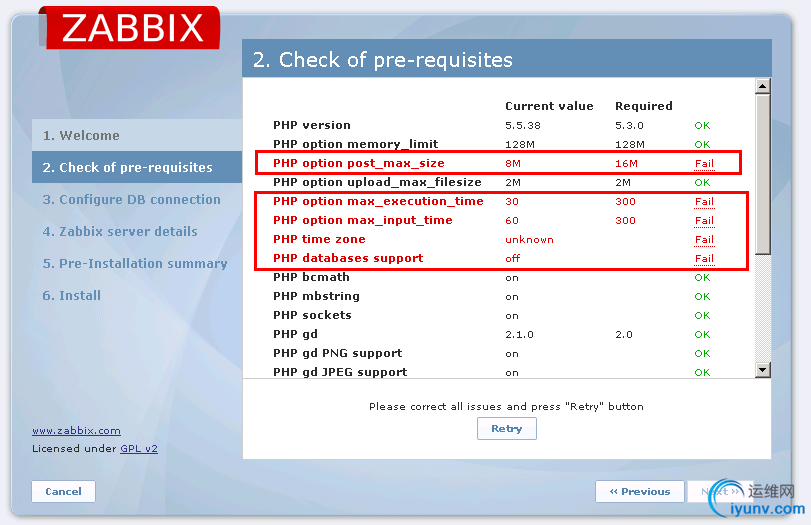

  修改/usr/local/php/etc/php.ini
  • max_execution_time = 300
  • memory_limit = 128M
  • post_max_size = 16M
  • upload_max_filesize = 2M
  • max_input_time = 300
  • date.timezone = Asia/Shanghai
  处理方法:安装Mysqli模块
  • # mysqli模块的安装 #
  原来在编译php的已经加了参数
–with-mysql=/usr/local/mysql \
–with-mysqli=/usr/local/mysql/bin/mysql_config \

  5.点击Retry OK
  又有错误!!!
  解决方法,见文章最后!

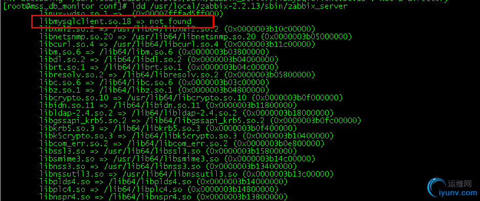

查看确实的库文件:
  解决:
加入环境变量
  • export  LD_LIBRARY_PATH=/usr/lib64:/lib64:/usr/local/mysql/lib
  让环境变量生效!
  再次查看依赖包情况:
启动
成功!

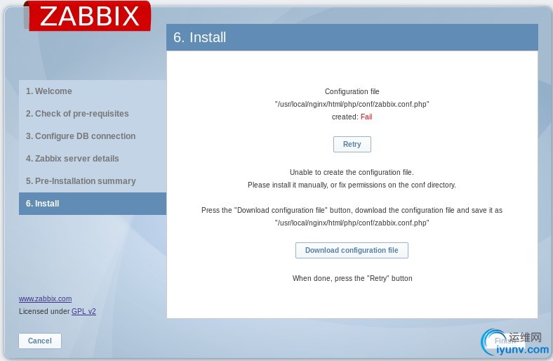

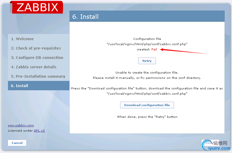

解决:/usr/local/nginx/html/php 没有权限创建文件,分别修改各目录的权限,然后执行Retry
  如果修改权限后依然不行,那么点击Download configuration file,把配置文件下载下来,然后再复制到/usr/local/nginx/html/php/conf/下
