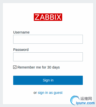

  1 登录和配置用户
  用户名 : Admin
  密 码 : zabbix

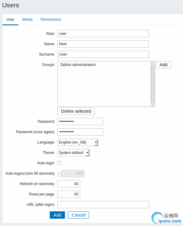

  • 添加用户
  要查看有关用户的信息,请转到 管理→用户 。
  最初只有两个用户在Zabbix中定义。
  “管理员”用户是一个Zabbix超级用户,具有完全的权限。
  'Guest'用户是一个特殊的默认用户。如果您没有登录,则您使用“访客”权限访问Zabbix。默认情况下,“guest”对Zabbix对象没有权限。
  要添加新用户,请单击右上角 创建用户 。
  在新的用户表单中,确保将用户添加到现有用户组之一,例如“Zabbix administrators”。
  默认情况下,新用户没有为其定义媒体(通知传递方法)。要创建一个,请转到 “媒体” 选项卡,然后单 添加 。
  在此弹出窗口中,输入用户的电子邮件地址。
  您可以指定介质处于活动状态的时间段(请参阅时间段规格页面以了解格式的描述),默认情况下介质始终处于活动状态。您还可以自定义介质将处于活动状态的触发严重性级别,但现在将其全部启用。
  单击添加,然后单击用户属性窗体中的添加。新用户出现在用户列表中。

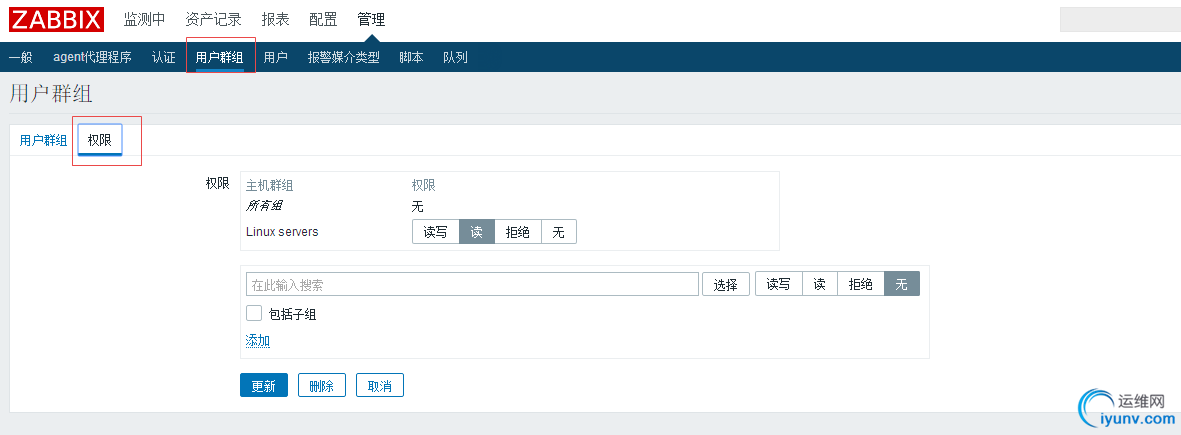

  添加权限
  默认情况下,新用户无权访问主机。要授予用户权限,请单击 “ 组” 列中的 用户组(在本例中为“Zabbix administrators”)。在组属性表单中,转到权限选项卡。
  在此弹出窗口中,标记 'Linux servers' 旁边的复选框,然后单击 选择。Linux servers 应显示在选择字段中。单击 “读取” 按钮设置权限级别,然后单击添加将组添加到权限列表。在用户组属性表单中,单击 更新。
  在Zabbix中,主机的访问权限分配给用户组,而不是单个用户

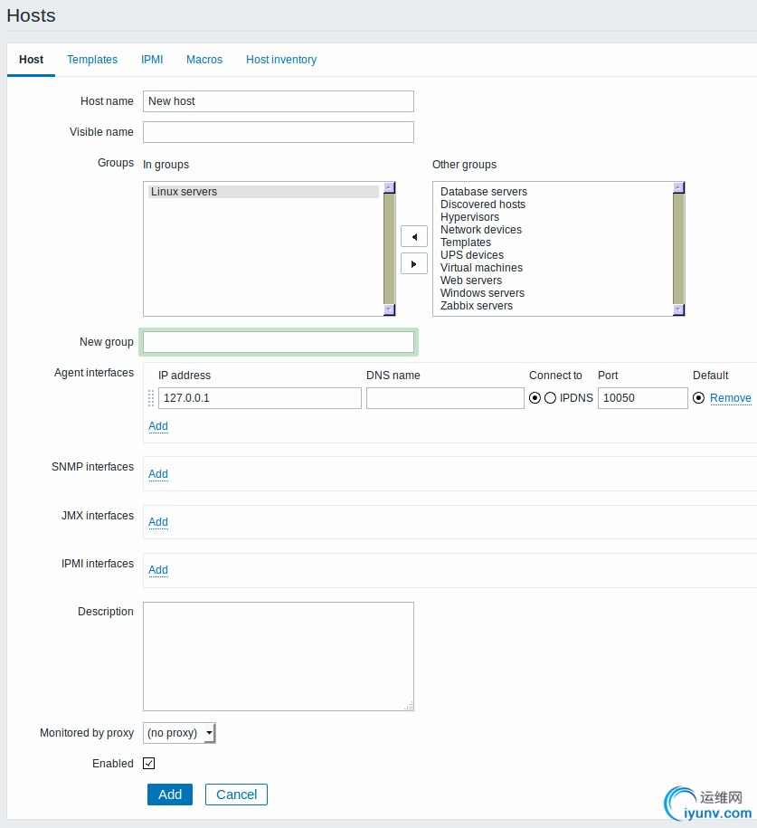

  添加主机
  有关Zabbix中配置的主机的信息,请参见 配置→主机。已经有一个预定义的主机,称为“Zabbix server”
  要添加新主机,请单击创建主机。这将向我们介绍主机配置表单。
  主机名
  输入主机名。允许使用字母数字,空格,点,破折号和下划线。
  组
  从右侧选择框中选择一个或多个组,然后单击«将其移动到“在组中”选择框。
  所有访问权限都分配给主机组,而不是单个主机。这就是为什么主机必须属于至少一个组。
  IP地址
  输入主机的IP地址。请注意,如果这是Zabbix服务器IP地址,则必须在Zabbix代理配置文件“服务器”指令中指定。
  完成后,单击添加。您的新主机应该在主机列表中可见。

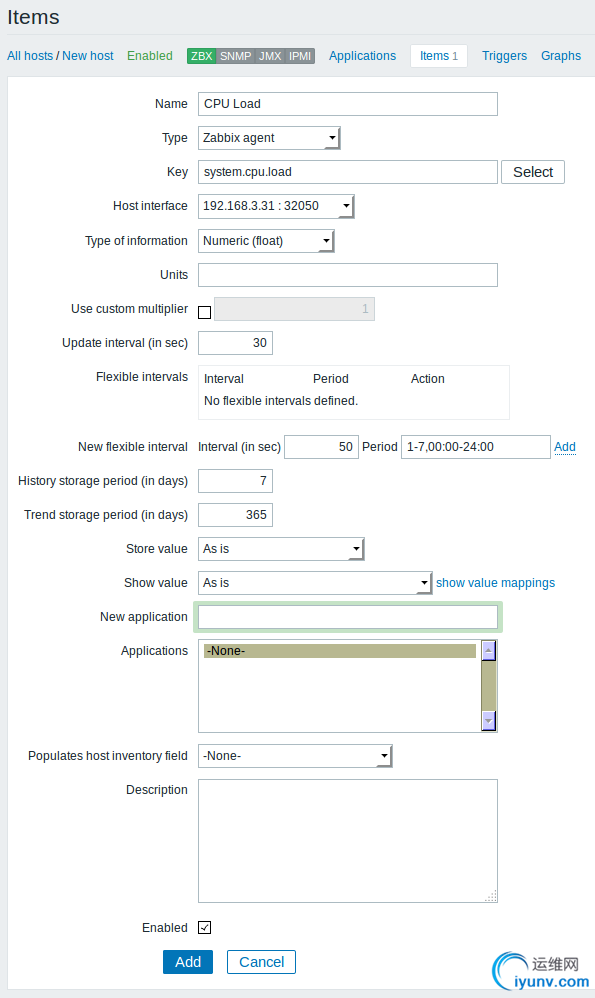

  3 新项目
  项目是在Zabbix收集数据的基础。没有项目,就没有数据 - 因为只有一个项目定义了一个度量标准或什么数据要从一个主机上下载。

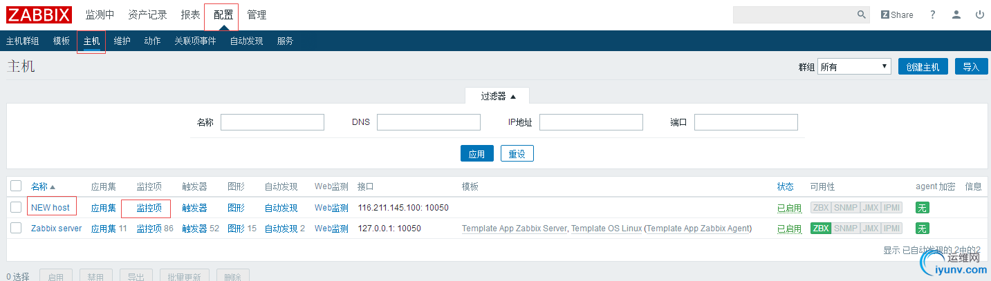

  添加项目
  所有项目都围绕主机分组。这就是为什么要配置我们去 配置→主机 的示例项,并找到我们创建的 “新主机”。
  “新主机”行中 的项目链接应显示“0”的计数。单击链接,然后单击创建项目。这将向我们介绍一个项目定义形式。
  对于我们的示例项目,输入的基本信息是:
  名称
  输入CPU负载作为值。这将是列表和其他地方显示的项目名称。
  键
  手动输入system.cpu.load作为值。这是一个标识要收集的信息类型的项目的技术名称。特定的键只是Zabbix代理附带的预定义键之一。
  信息类型
  在此处选择数字(浮点数)。此属性定义预期数据的格式。

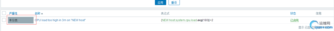

  添加触发器
  要为我们的项目配置触发器,请转到 配置→主机,找到“新建主机”,然后单击旁边的触发器,然后单击 创建触发器。这给我们提供了触发器定义形式。
  名称
  在“新主机”上输入CPU负载太高3分钟作为值。这将是列表和其他地方显示的触发器名称。
  表达
  输入:{新主机:system.cpu.load.avg(180)}> 2
  这是触发表达式。确保表达式被正确输入,直到最后一个符号。这里的项目键(system.cpu.load)用于引用该项目。这个特殊表达式基本上表示当CPU负载平均值3分钟超过2时,会超出问题阈值。您可以更多地了解触发器表达式的语法。
  完成后,单击添加。触发器应该出现在触发器列表中。

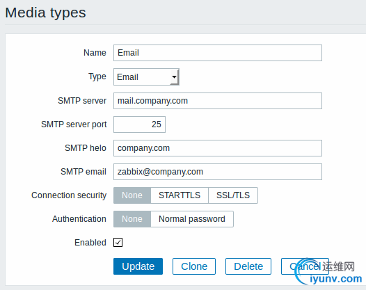

  电子邮件设置
  最初,Zabbix 有几种预定义的通知传递方法。电子邮件是其中之一。
  要配置电子邮件设置,请转到 管理→媒体 类型,然后在预定义的媒体类型列表中单击 电子邮件。
  将SMTP服务器,SMTP helo和SMTP电子邮件的值设置为适合您的环境。
  SMTP电子邮件”将被用作从Zabbix发送的通知的“From”地址。
  准备好时 按 更新。

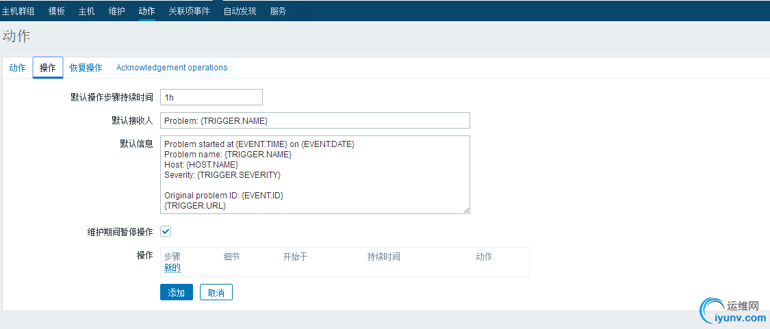

  新的行动
  提供通知是Zabbix中的一项行动。因此,要设置通知,请转到 配置→操作,然后单击 创建操作。
  在此窗体中,输入操作的名称。
  在最简单的情况下,如果我们不添加任何更具体的条件,则将在从“Ok”更改为“问题”的任何触发更改后执行操作。
  我们仍然应该定义该操作应该做什么 - 并且这在操作选项卡中完成。点击新建在操作块,这将打开一个新的操作形式。
  在这里,点击发送到用户块中的添加,然后选择我们定义的用户('user')。选择“电子邮件”作为仅发送到的值。完成此操作后,单击操作详细信息块中的添加。
  默认主题和默认消息字段中 可见的{TRIGGER.STATUS}和{TRIGGER.NAME}宏(或变量)将被替换为实际的触发器状态和触发器名称值。
  这是一个简单的操作配置,所以单击操作窗体中的添加。

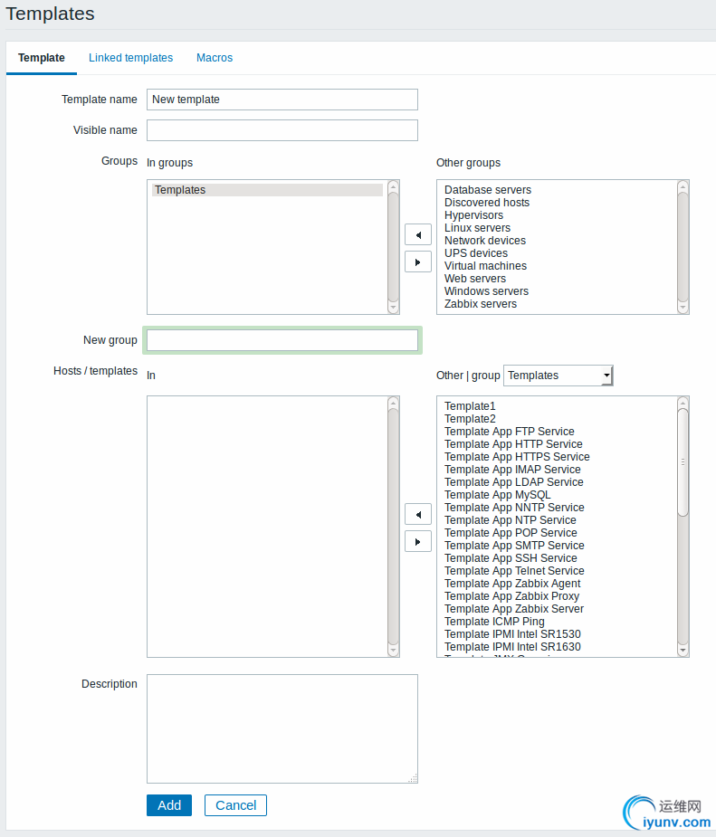

  添加模板
  要开始使用模板,我们必须先创建一个。要做到这一点,在 配置→模板 中单击创建模板。这将为我们提供一个模板配置表单。
  要输入的参数是:
  模板名称
  输入模板名称。允许使用Alpha数字,空格和下划线。
  组
  从右侧选择框中选择一个或多个组,然后单击«将其移动到“在组中”选择框。该模板必须属于一个组。
  完成后,单击添加。您的新模板应该在模板列表中可见。

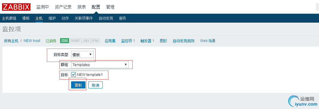

  添加项目到模板
  要将项目添加到模板中,请转到“新建主机”的项目列表。在配置→主机中单击“新建主机”旁边的项目。
  然后:
  标记列表中“CPU加载”项目的复选框
  点击列表下方的复制
  选择要复制项目的模板
  如果你现在去配置→模板,'新模板'应该有一个新项目。

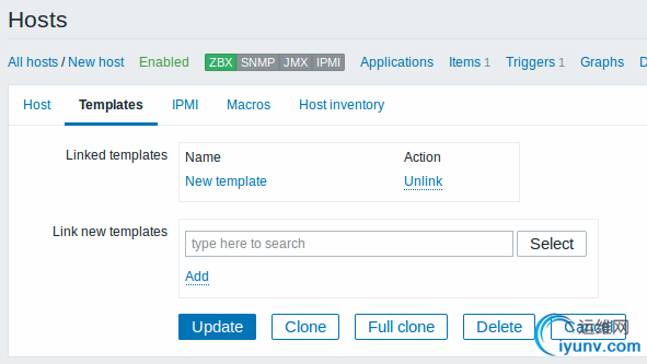

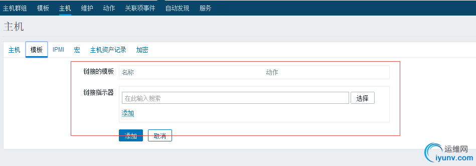

  将模板链接到主机
  准备好模板后,只能将其添加到主机。为此,请转到配置→主机,单击“新建主机”以打开其属性窗体并转到“ 模板”选项卡。
  在那里,点击链接新模板旁边的选择。在弹出的窗口中,单击我们创建的模板名称('New template')。当它出现在链接新的模板字段中,单击添加。模板应显示在“ 链接的模板”列表中。
  单击表单中的更新以保存更改。该模板现在已添加到主机,其中包含所有实体。
