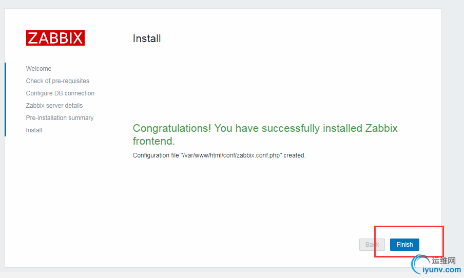

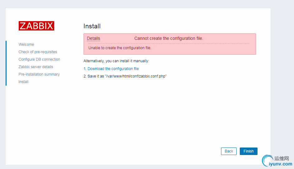

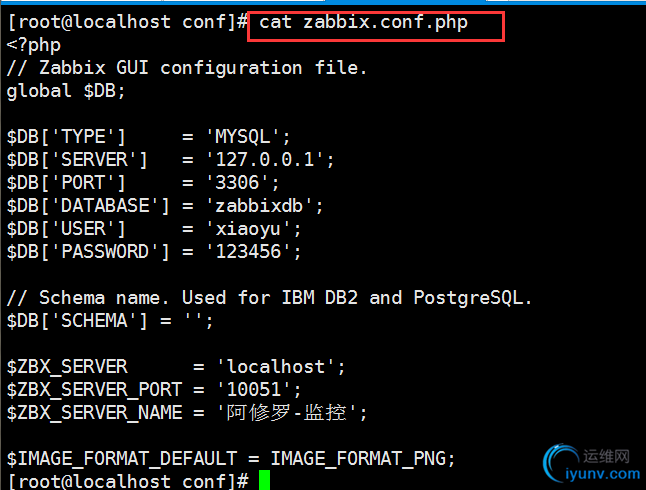

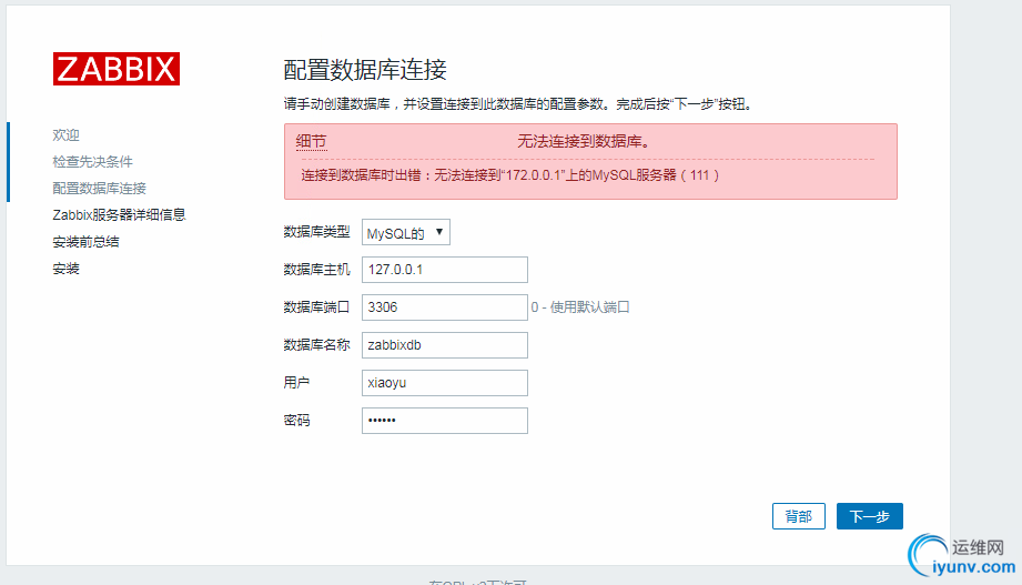

需修创建zabbix.conf.php文件,执行如下命令,或者单击“Download the configuration file”下载zabbix.conf.php文件,并将该文件上传至/var/www/html/conf/,并设置可写权限,刷新WEB页面,zabbix.conf.php内容代码如下,最后单击Finish即可:

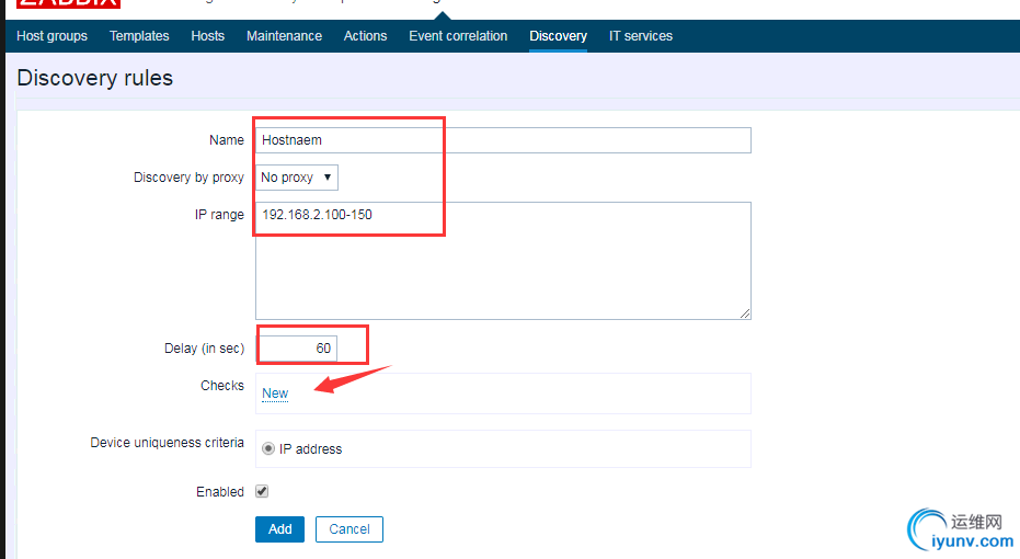

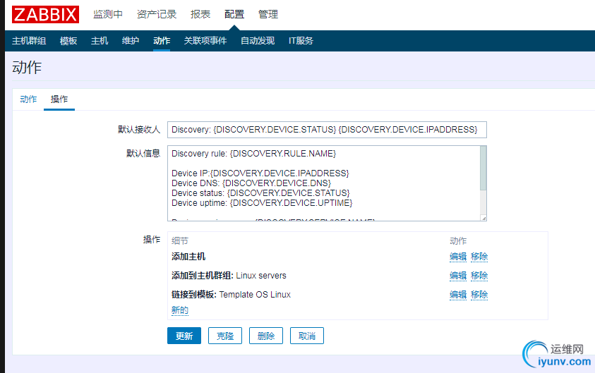

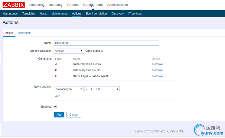

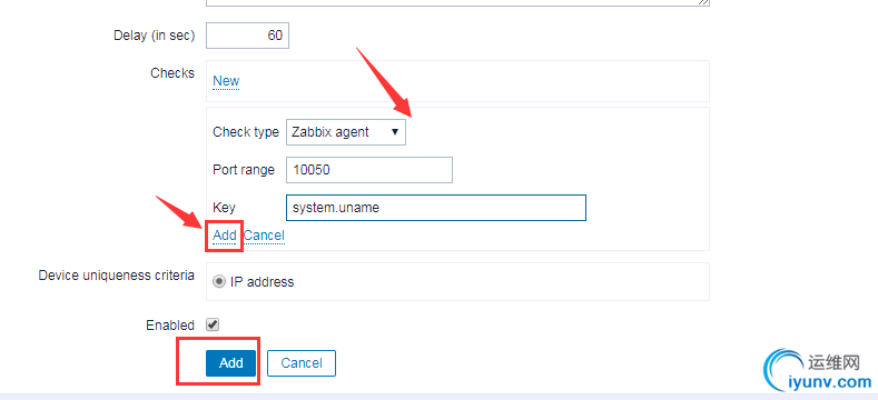

(1)         创建发现Action
  Zabbix发现规则创建完毕,客户端Agent安装完后,被发现的IP主机不会自动添加至Zabbix监控列表,需要添加发现动作,添加方法如下:
  Configurationà Actions à Event source(选择Discovery) à Create action
  添加规则时,系统默认存在一条发现规则,可以新建规则,也可以编辑默认规则,如图
