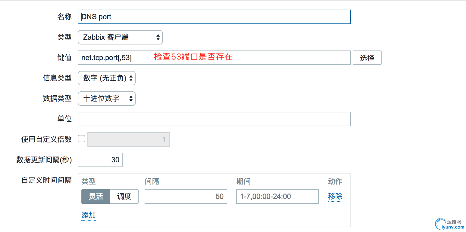

模板创建成功后,开始创建监控项:
配置—模板—DNS模板—-监控项—-创建监控项
填写名称、类型、键值,其他默认即可。创建完成后,点保存。

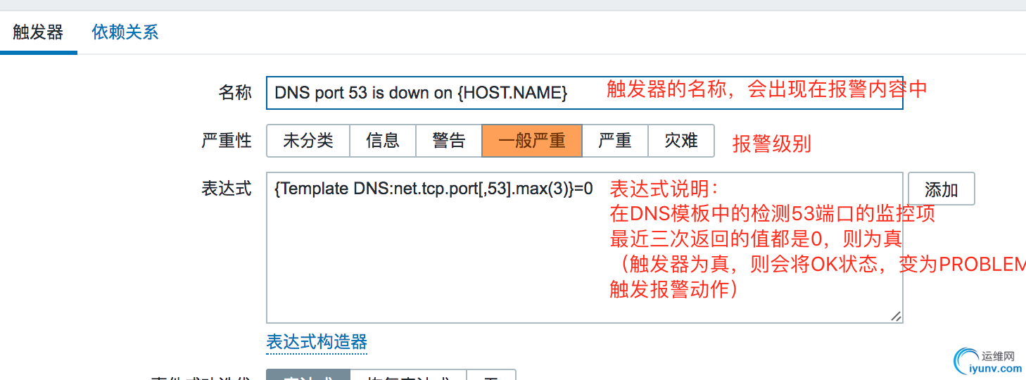

  创建监控项,监控项可以去获取数据了。但是想要报警还需要添加触发器(trigger)来触发报警。
配置—-模板—DNS模板—触发器—创建触发器

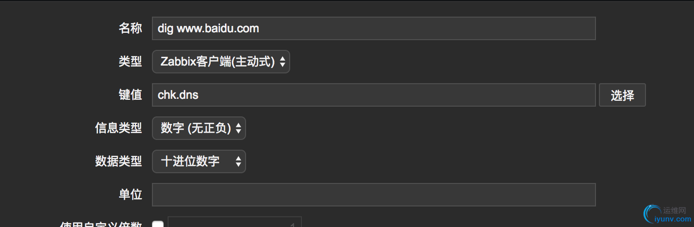

在界面配置items:
这个就非常简单了。

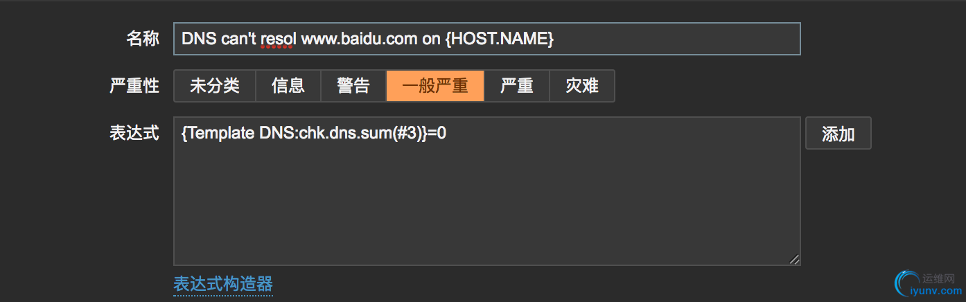

添加触发器
最近三次的值都为0,则触发器成立,触发报警。
