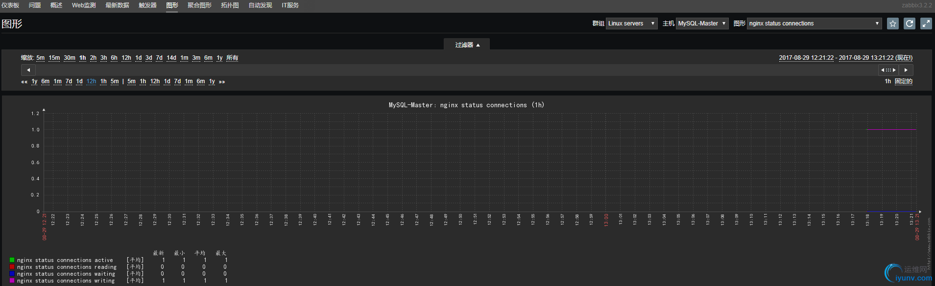

      7 zabbix Web端配置
      Link NGINX模板
      到了最后一个阶段,登陆zabbix管理端,link模板到nginx服务器:configuration->hosts->点击nginx所在服务器->点击template->Link new templates输入"Template App NGINX"->Add->最后点击update。
