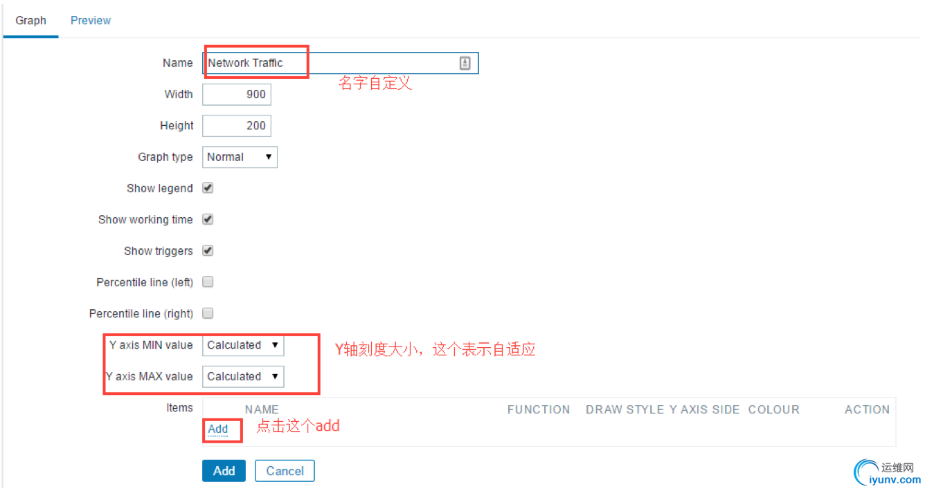

三、创建graph
  为什么要创建graph?拿上节中的网卡进出流量来举例,进和出此时都不在一张图上,这就需要Graphs自定义图像。将多个指标放在一起。
  点击配置—>主机,点击Graphs。
  点击右上角的创建图形。

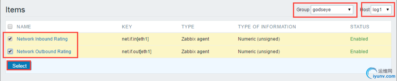

  输入Name,点击图中倒数第二个add。
  选择监控项。
  最后点击添加。

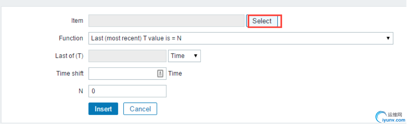

    3.为模板上的Item创建触发器
      (1)点击触发器。
      (2)点击右上角的创建触发器
      (3)定义触发器名字,然后点击Add。
      (4)点击Select,选择对哪个Item做Trigger。
