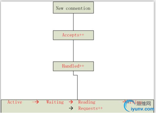

  nginx处理流程图具体如下:
  注释:Accepts(接受)、Handled(已处理)、Requests(请求数)是一直在增加的计数器。Active(活跃)、Waiting(等待)、Reading(读)、Writing(写)随着请求量而增减

  NGINX worker 进程接受 OS 的连接请求时 Accepts 计数器增加,而Handled 是当实际的请求得到连接时(通过建立一个新的连接或重新使用一个空闲的)。这两个计数器的值通常都是相同的,如果它们有差别则表明连接被Dropped, 往往这是由于资源限制,比如已经达到 NGINX 的worker_connections的限制。

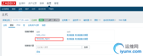

      (三)在网页上配置nginx模板的相关监控
      1,登录zabbix界面,依次点击:配置(configuration)---模板(template)---导入(import)
      2,给主机添加模板:选择主机---nginx服务器主机---模板---选择(刚刚导入的nginx性能状态的模板)---添加---更新
      3,查看nginx监控的最新数据:监控中---图形---选择相应的监控类型。
