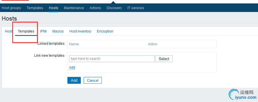

点击监控模板
  zabbix监控是由监控项组成(cpu使用率监控就是一个监控项/内存使用率就是一个监控项),如果是100台服务器就需要监控模板了。只需要将监控项和模板关联起来即可

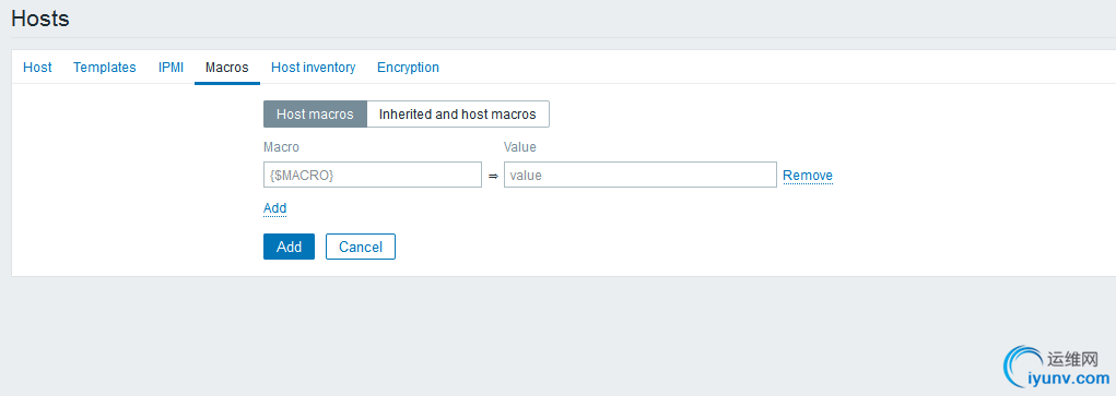

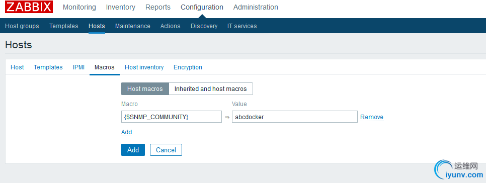

宏定义,这个宏其实就是一个变量。我们给可以给变量附一个值
因为我们设置的是SNMP,SNMP有一个团体名。并且可以设置定义
[iyunv@localhost ~]# cat /etc/snmp/snmpd.conf
rocommunity abcdocker 192.168.56.11
值:{$SNMP_COMMUNITY}

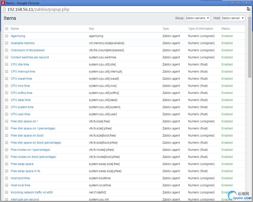

进入监控项,下面这个菜单是过滤搜索用的
下面全都是模板

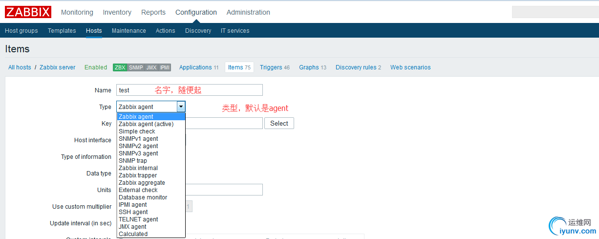

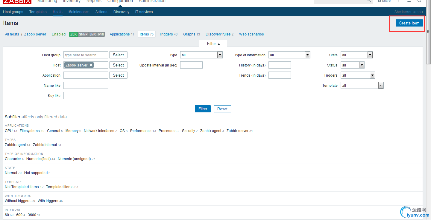

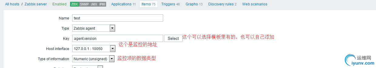

  我们可以随便点击一个,这里我们新建一个监控项
点击创建
  类型选择
  Zabbix agent 被动
  Zabbix agent (active主动模式)
  Simple check 简单检测
  SNMPv1 agent ......
在Key这行点击Select 可以进行选择
我们随便选择一个,例如agent.version。查看agent的版本
  Numeric是无符号整数型

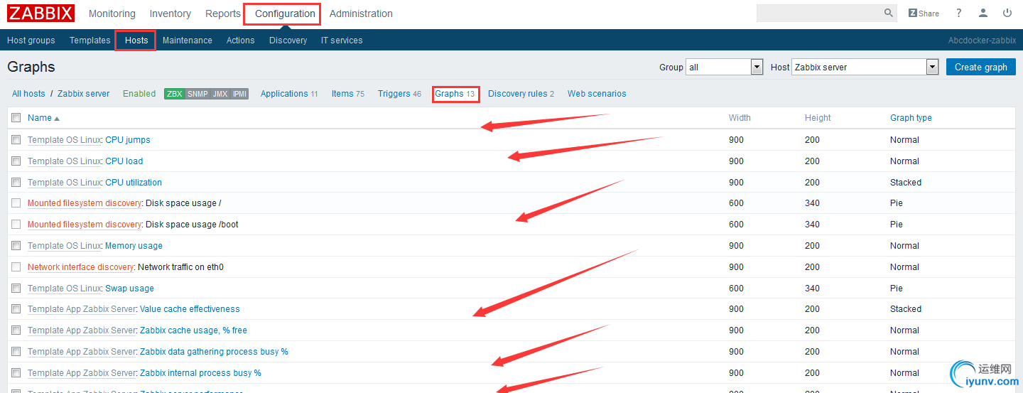

2.图形说明
Configuration----hosts----Graphs
绘图靠的是监控项,我们可以随便打开一个看看
颜色等都是可以随意设置

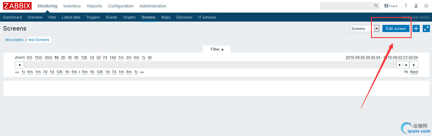

3、聚合图形screens设置
提示:因为咱们用的版本是3.0当2.4的时候需要在Configuration----下面来创建screens
创建Screens

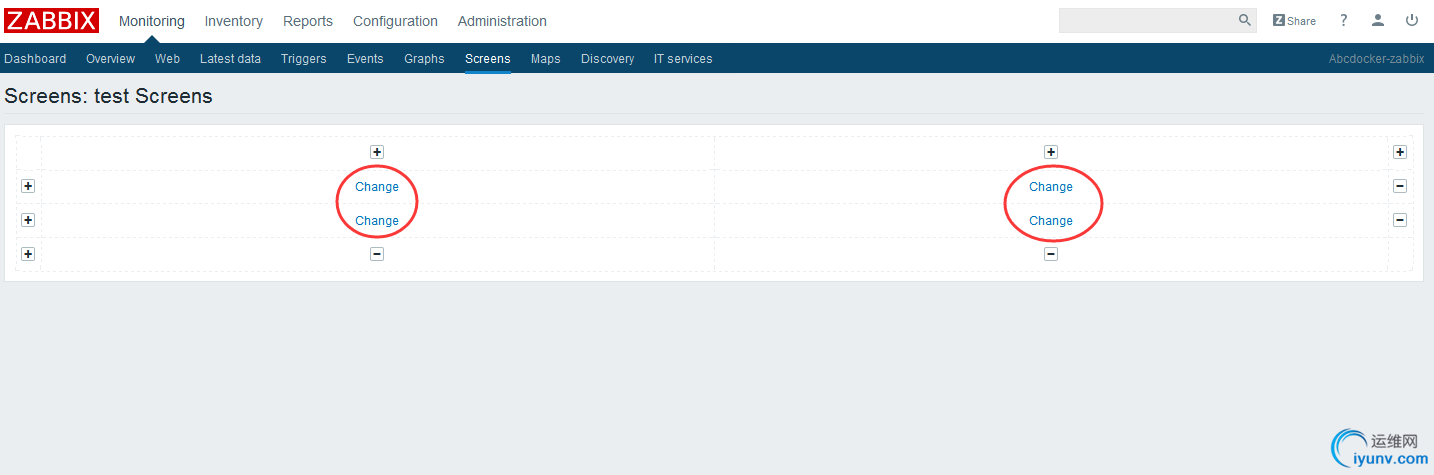

我们创建一个2*2 命名为test screens的screens
然后我们点进去
  点击编辑
点击Change进行设置
多添加几个之后就是以下结果

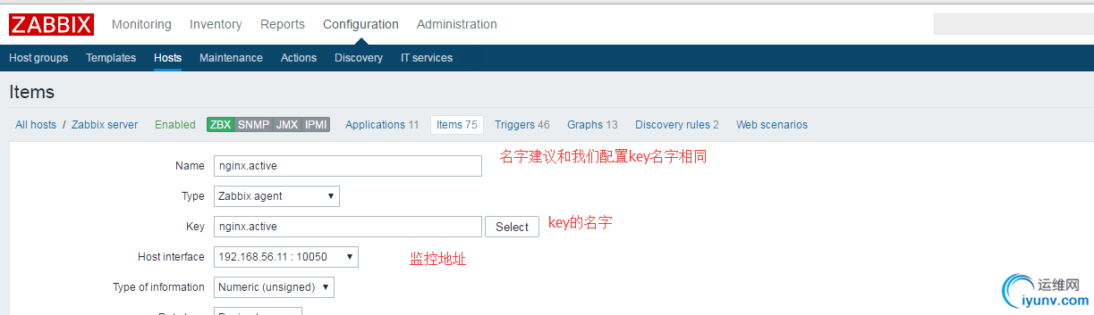

添加item
找到一个安装zabbix-agent,点击
点击items
然后添加Create item(创建item)
Data type:数据类型,这里我们选择Decimal。其他的基本上用不上
  Units:单位 超过1千就写成1k了。 可以在这里做一个单位的设置。默认就可以
  Use custom multiplier:如果这里面设置了一个数,得出来的结果都需要乘以文本框设定的值
  Update interval(in sec) 监控项刷新时间间隔(一般不要低于60秒)
  Custom intervals 创建时间间隔(例如:1点-7点每隔多少秒进行监控)格式大致为:周,时,分

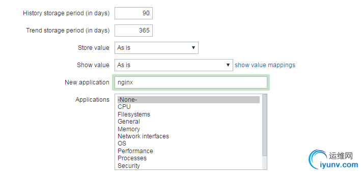

  History storage period 历史数据存储时间(根据业务来设置,默认就可以)
  Trend storage period 趋势图要保存多久
  New application 监控项的组
  application 选择一个监控项组

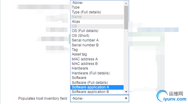

  Populates host inventory field 资产,可以设定一个监控项。把获取的值设置在资产上面
描述!必须要写。 要不你就是不负责任

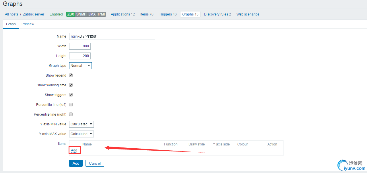

自定义图形
  Width:宽度
  Height:高度
  Graph type:图形类型
  其他默认即可
然后我们点击Add添加Items监控项,找到我们刚刚设置的服务器
然后找到我们刚刚添加的监控项
还可以选择颜色,添加其他的很多设置。不细说

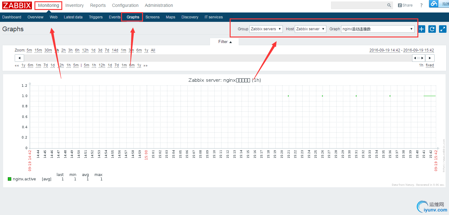

需要在Monitoring--->Graphs--->选择我们添加的主机即可

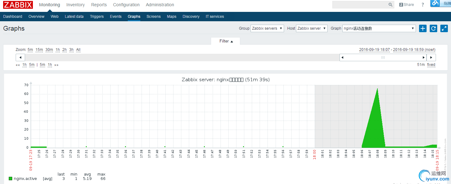

  接下来我们需要进行测试:
  测试前:
  使用ab测试工具进行测试,设置100万并发进行访问
[iyunv@linux-node1 ~]# ab -c 1000 -n 1000000 http://192.168.56.11:8080/
This is ApacheBench, Version 2.3 <$Revision: 1430300 $>
Copyright 1996 Adam Twiss, Zeus Technology Ltd, http://www.zeustech.net/
Licensed to The Apache Software Foundation, http://www.apache.org/
Benchmarking 192.168.56.11 (be patient)
测试后:
  我们可以查看zabbix监控图标
我们中间设置了间隔60秒,说明每隔60秒我们进行获取一次
  我们可以设置它的方式显示
  找到Graph选择类型,Stacked是堆叠显示,其他的大家可以自行百度。不细说
  堆叠显示如下:

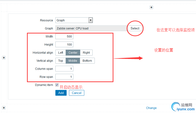

选择item添加的地方,因为上面创建聚合图形的时候我们选择了2X2 所以这里会显示2个
找到相对应的添加即可
