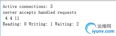

    5)浏览器访问:http://10.0.0.13/ngx_status ,返回这样一个数据
    我的理解的意思:(通过做实验,理解出来的)

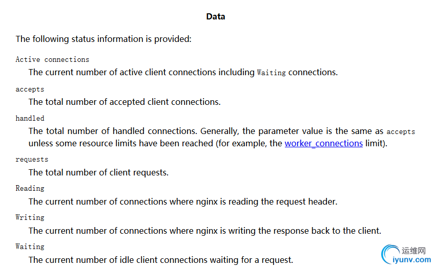

    Active connections:当前活跃的客户端连接数,比如打开了3个浏览器窗口
    accepts:接受客户端访问的总次数
    handled:处理的连接总次数
    requests:客户端请求的总次数
    reading:nginx正在读取请求头的连接数
    writing:nginx正将请求返回给客户端的连接数
    waiting:当前等待客户端请求的空闲连接数
    官网的解释:

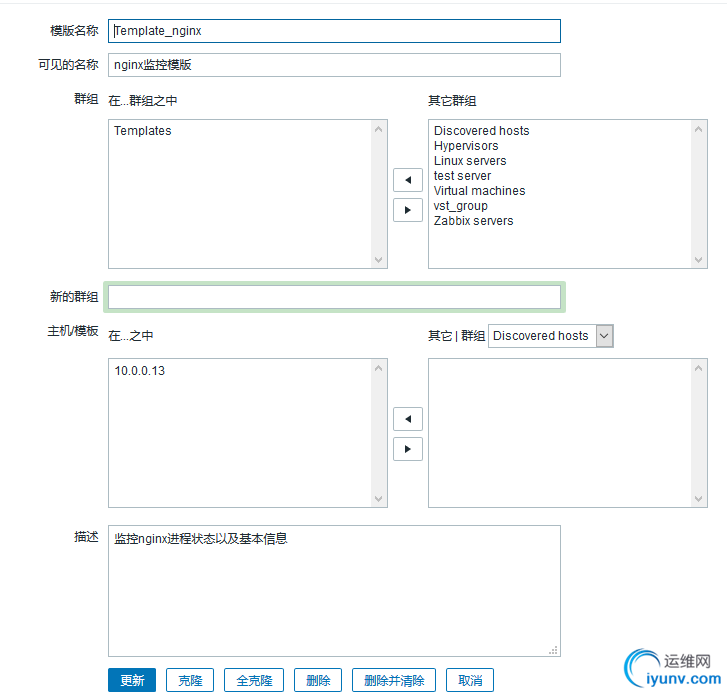

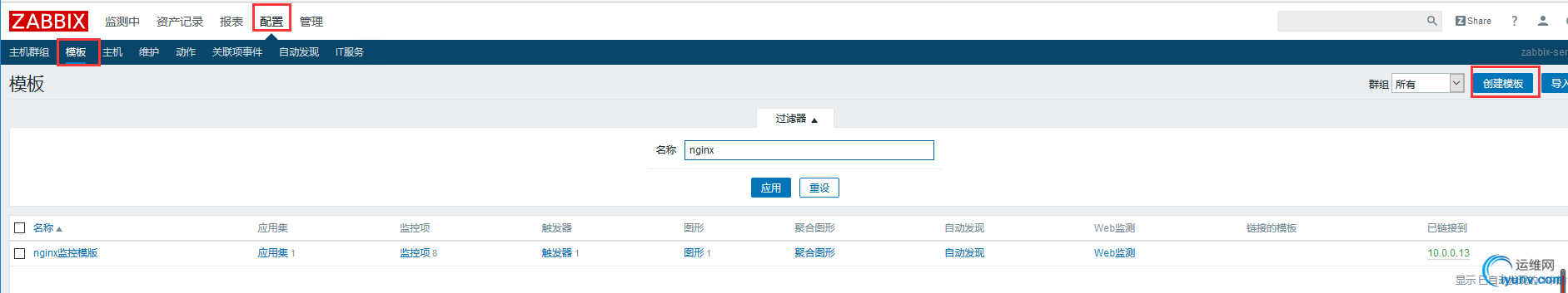

    五:创建nginx模版
    1:创建模版

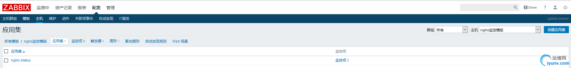

    2:在刚刚的nginx模版上创建应用集

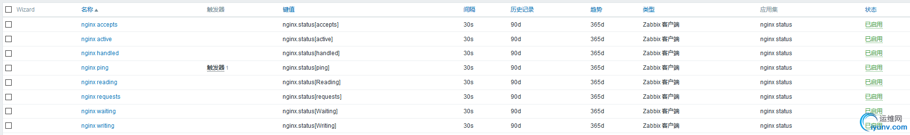

    3:创建监控项,把所有的需要监控的创建监控项,键值就是我们在配置文件里写的item-key,我的是nginx.status
  • ,把所有的全部创建起来  active Reading Writing Waiting accepts handled requests

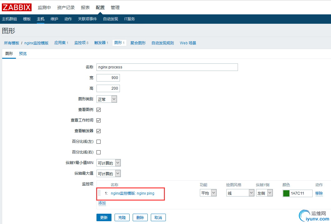

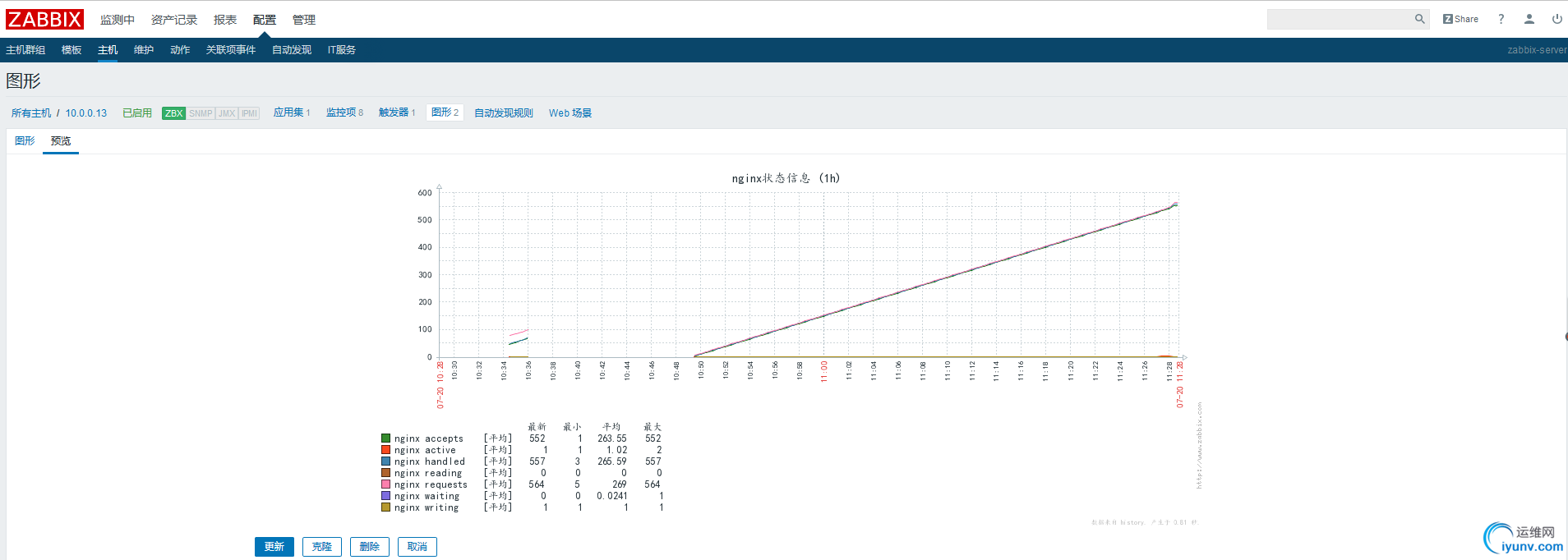

    5:创建图形
    对刚刚nginx进程存不存在创建图像
    其他状态信息创建一个图形

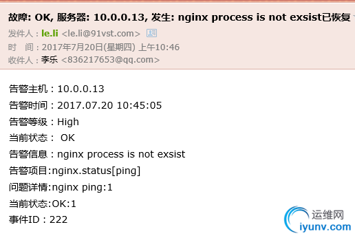

    4:分别在被监控的主机上停止和启动nginx,进行测试,看是否会报警
    这是恢复的报警
