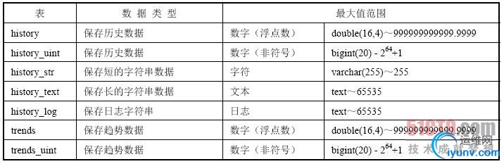

  Zabbix-Server 将采集到的数据主要存储在History 和Trends 表中,其表结构中的数据类型如表3-7 所示。
  表3-7
  另外,acknowledges、alerts、auditlog、events 和service_alarms 表的数据也较大,故后文所提到的分表也会对这几个表进行区间划分。

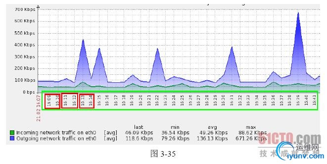

  History 的图像数据如图3-35 所示,读取的是History 表中的数据,图中的数据是每分钟(取决于数据采集的周期)的历史记录数据。
  关于监控数据在前台页面的展示,读者可以通过分析PHP 源码看到其实现过程(源码文件名是include/graphs.inc. php)。

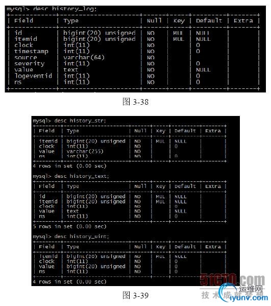

  同样,History 也有以下几个表。
  history:浮点数据。
  history_log:日志。
  history_str:字符串,255 个字符限制。
  history_text:文本,不限制长度。
  history_uint:无符号整数。
History 表结构
  History 表结构如图3-37 至图3-39 所示。
  在表3-8 中,对History 的常用字段进行了说明。
  表3-8

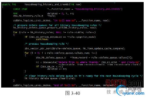

  对于超过存储期限的数据,Zabbix-Server 用Housekeeper 进程进行数据清理,读者可以分析源代码了解其实现过程(如图3-40 所示),代码位置如下:
src/zabbix_server/housekeeper/housekeeper.c
  通过分析源代码,我们知道了Zabbix-Server 对数据的清理主要是通过DELETE 的SQL 语句来执行删除动作。随着数据存储的越来越多,其执行效率会显著下降,有经验的读者都知道,在一个千万级、亿万级的表中执行一条DELETE的SQL 语句,少则几十秒,多则几十分钟才能够完成,所以Housekeeper 程序执行的SQL 语句会严重影响DB 的性能,从而导致数据库会成为整个监控系统的性能瓶颈。

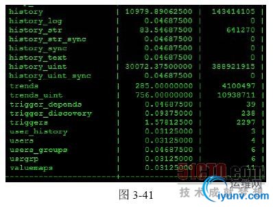

  下面来看一个在线的Zabbix 数据库中History 表数据量的大小(见图3-41)。
mysql> select table_name, (data_length+index_length)/1024/1024 as
total_mb, table_rows from information_schema.tables where table_
schema='zabbix';
  在history_uint 表中,数据达到3.8 亿条,如果在这个表中执行DELETE 的SQL 语句,其速度是可想而知的。
