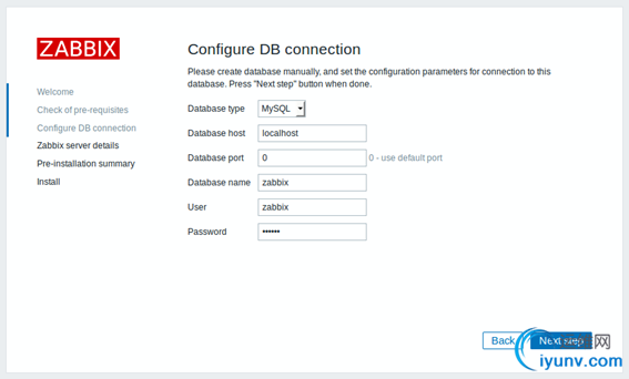

  输入连接到数据库详细信息。Zabbix数据库必须已经创建好。如图1-3

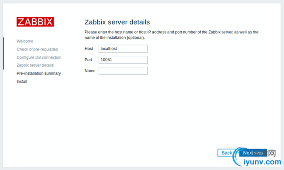

  连接Zabbix服务细节,如果没有改变可选择默认如图1-4

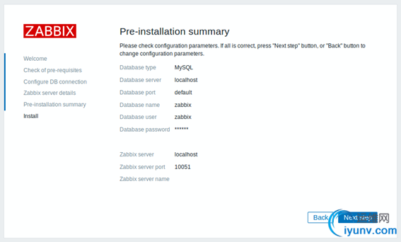

  回顾一个设置概要,如图1-5

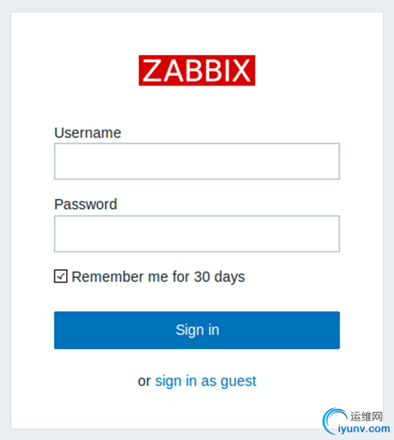

  Zabbix登陆准备。默认的用户名/密码为Admin/zabbix。如图1-7

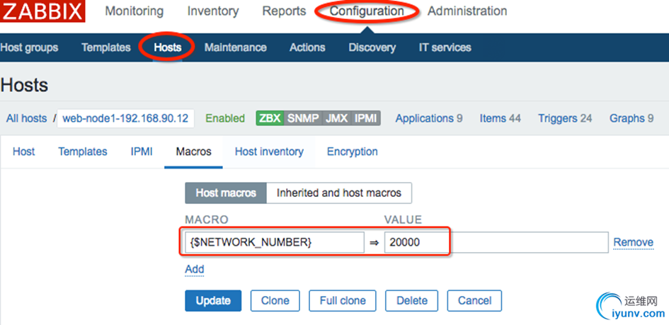

1.5.2宏的使用示例
  在主机级别定义一个名为{$NETWORK_NUMBER}的宏,以定义当前主机所接受的网卡进口流量的合理大小(当然这里值根据具体情况来做,仅供一个参考)如图1-8、图1-9
图1-8
  而后在主机的triggers中使用此宏
图1-9
