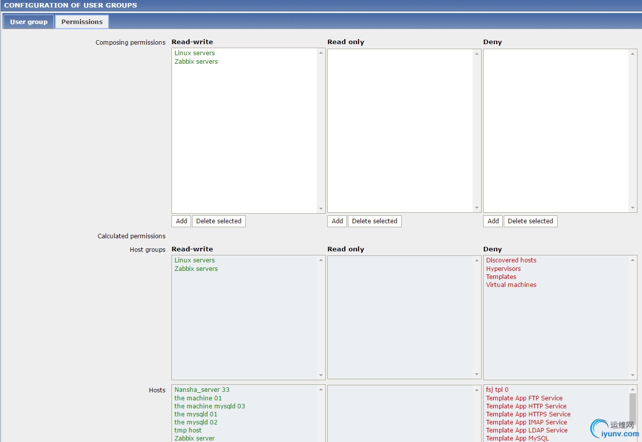

5 用户管理
  权限管理并不是直接设置一个user对应于一个host的什么权限,而是设置user groups对应与host groups的权限。
  切换到permissions选项卡

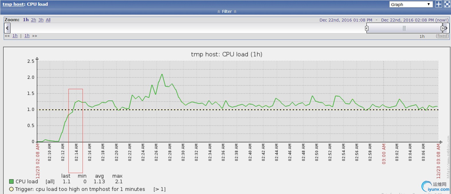

  到Monitoring -> Latest data页面查看监控到的实时数据
  点击graph可以查看cpu load的折线图。
6.2 触发器
  一个触发器包括一个定义了数据阈值的表达式。
  格式为{<server>:<key>.<function>(<parameter>)}<operator><constant>。
其中:
  • key: 该server定义的item
  • function: https://www.zabbix.com/documentation/2.2/manual/appendix/triggers/functions
  • parameter: 数字n表示n秒,#n表示最近n个值,n[m|h|d]表示n[分钟|小时|天]
  输入数据如果高于该阈值,触发器就会报警。
6.2.1 创建触发器
  激活触发器 shell> cat /dev/urandom | md5sum
  更多触发器示例:
  • {www.zabbix.com:system.cpu.load[all,avg1].last()}>5
  • {www.zabbix.com:system.cpu.load[all,avg1].last()}>5|{www.zabbix.com:system.cpu.load[all,avg1].min(10m)}>2
  • {www.zabbix.com:vfs.file.cksum[/etc/passwd].diff()}=1
