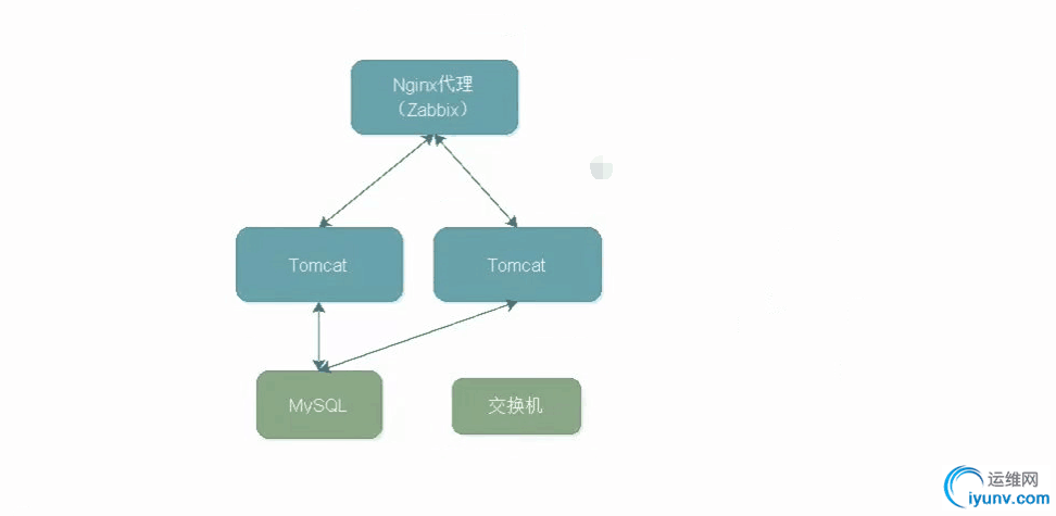

一、项目规划
1、主机分组:
   交换机
  Nginx
  Tomcat
  MySQL
2、监控对象识别:
  1、使用SNMP监控交换机
  2、使用IPMI监控服务器硬件
  3、使用Agent监控服务器
  4、使用JMX监控Java应用
  5、监控MySQL
  6、监控Web状态
  7、监控Nginx状态

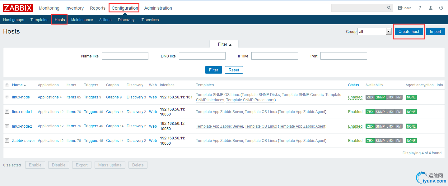

1.2 在Zabbix上添加SNMP监控

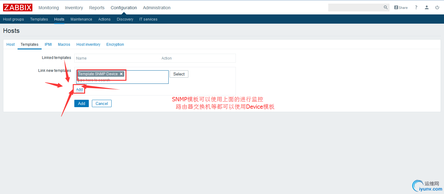

 步骤:Configuration--->Hosts--->设置
1.3 Host页面设置
1.4 Templates 模板设置
设置SNMP团体名称Macros宏
  这里的设置要跟我们创建的SNMP的设置相同

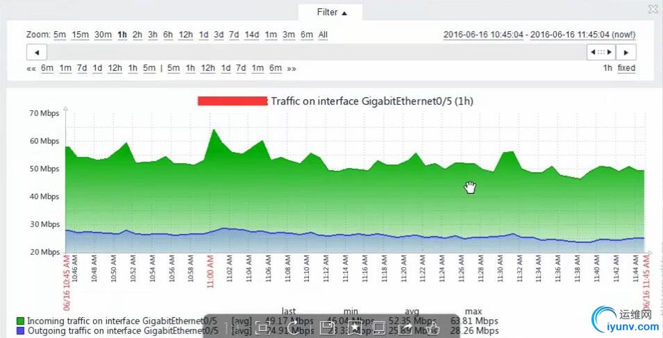

  Zabbix会自动给我们进行检测端口,每个端口都会添加一个网卡的流量图,每个端口都会加上一个触发器。(端口的状态) 还会帮我们添加VLAN的一个监控
 1.6 案例图
  含有有进口和出口流量
  提示:此图是Zabbix SNMP模板自动生成的

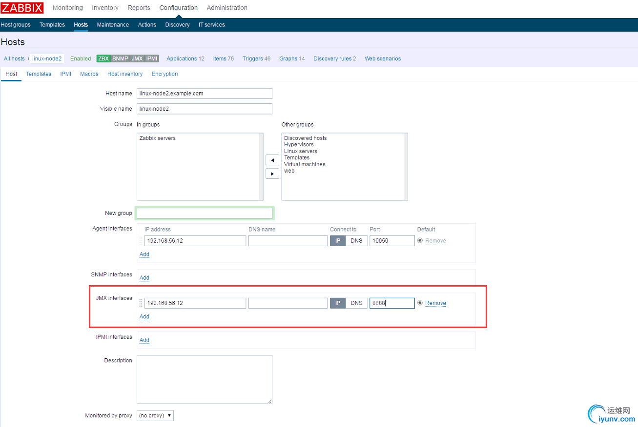

Zabbix默认提供了一个监控JMX
  通过java gateway来监控java
地址:https://www.zabbix.com/documentation/3.2/manual/appendix/config/zabbix_java

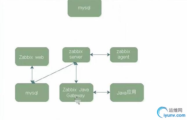

  JAVA GATEWAY需要独立安装,相当于一个网关,因为zabbix_server和zabbix-agent不可以直接获取java信息。所以需要一个代理来获取
  zabbix java Gateway不存任何数据,只是一个简单的代理

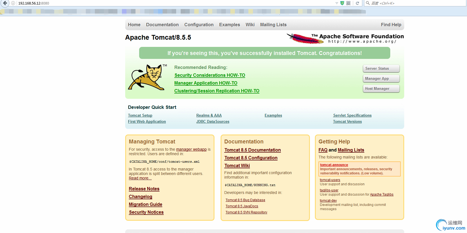

[iyunv@linux-node2 src]# /usr/local/tomcat/bin/startup.sh
Using CATALINA_BASE: /usr/local/tomcat
Using CATALINA_HOME: /usr/local/tomcat
Using CATALINA_TMPDIR: /usr/local/tomcat/temp
Using JRE_HOME: /usr
Using>
Tomcat started.
在web2上面查看运行状态

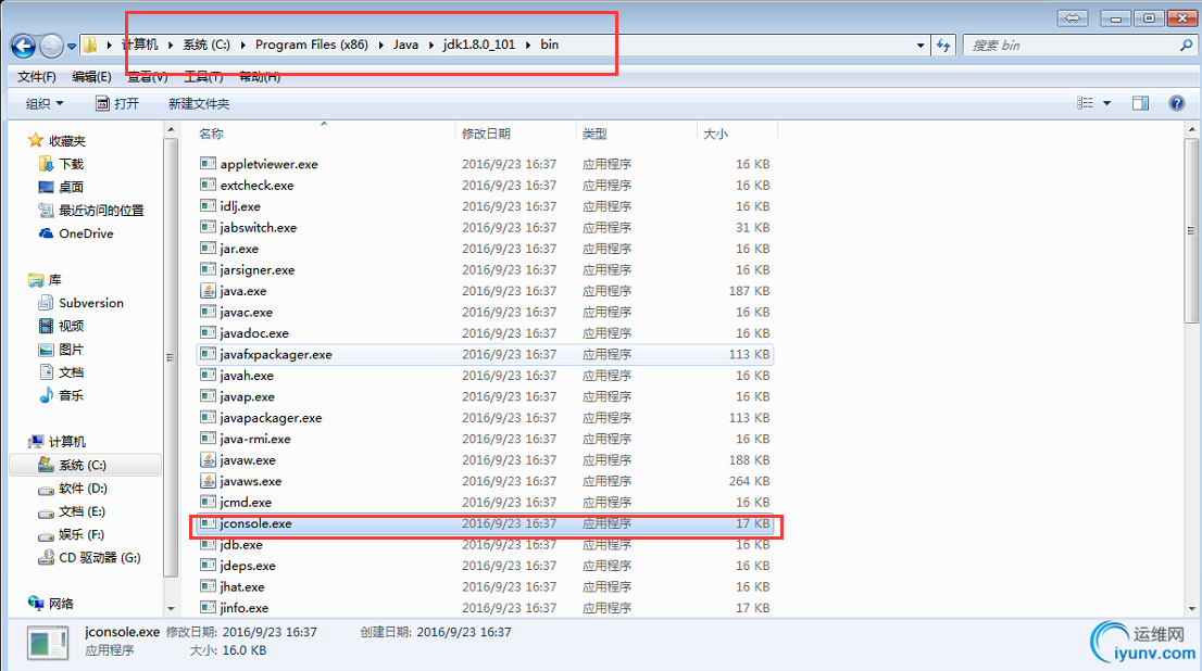

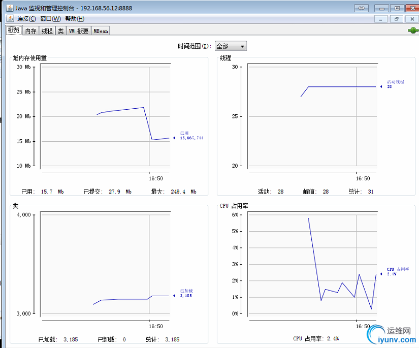

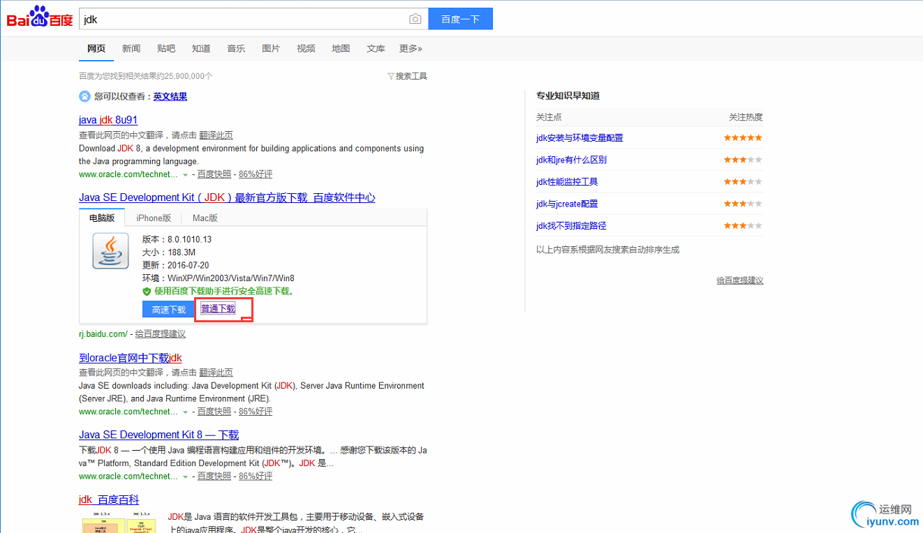

 我们可以在windows上面安装jdk ,使用命令行来监控java
我们下载安装,具体步骤不说了,然后我们找到jconsole.exe文件运行

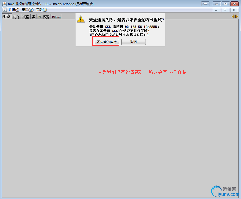

填写安装JMX的服务器
因为在配置文件中我们设置的是无密码认证,所以这里不需要输入密码直接连接。端口号我们设置的是8888连接即可
这样我们就可以在图形化监控tomcat

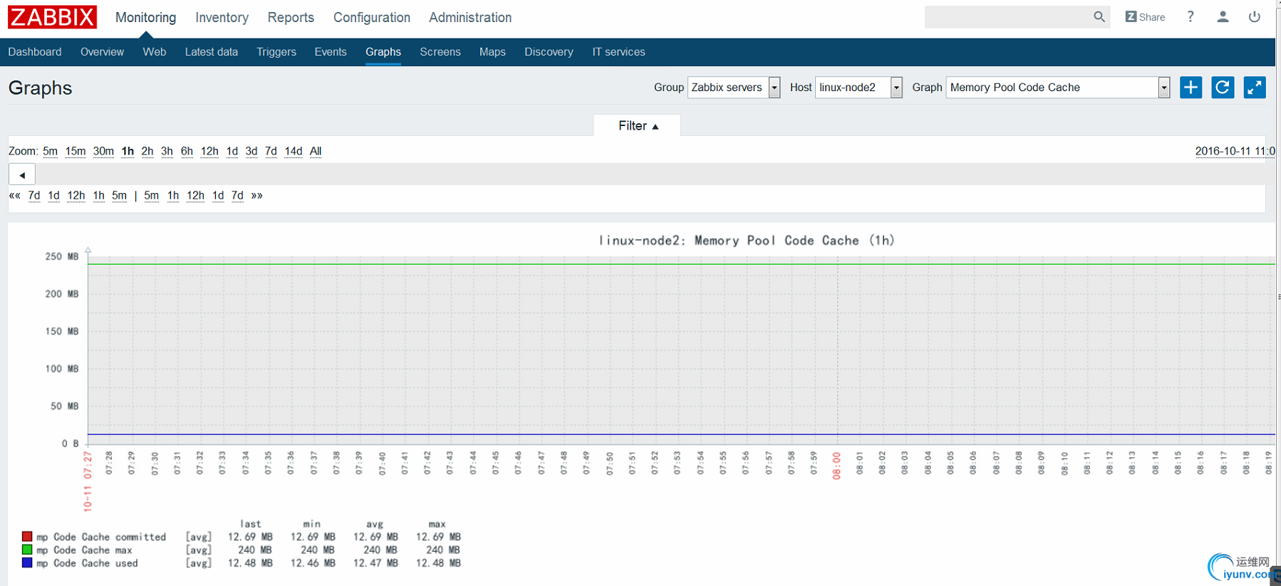

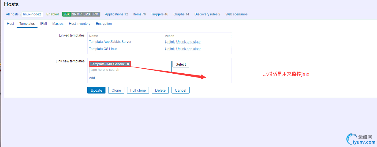

提示:按照现在观察,java-gateway已经安装成功,我们可以加入到zabbix中
  找我们要添加的主机
填写安装java-gateway的主机
我们还需要设置一个模板
这个模板就是我们自带的一个监控JMX的模板,然后我们点击Update.更新
我们需要等待一会才可以出图

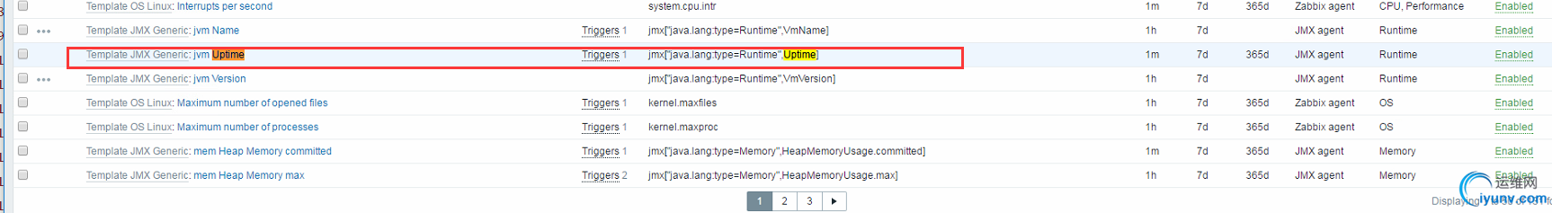

提示:可以在Zabbix-server上使用zabbix-get获取某一台机器的某一个key
  效果图如下:需要等待一会
手动检测监控状态
  Zabbix-Server操作:
[iyunv@linux-node1 ~]# yum install -y zabbix-get
Key:
我们随便找一个key,然后我们复制后面的key
[iyunv@linux-node1 ~]# zabbix_get -s 192.168.56.12 -k jmx["java.lang:type=Runtime",Uptime]
ZBX_NOTSUPPORTED: Unsupported item key.
提示:未支持的key,现在并不能获取到这个key 因为没有获取到这个值,所以不会显示。我们可以获取别的试一下

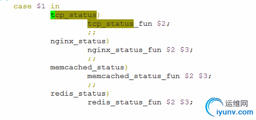

1. 脚本编写: 我们这里提供已经写好的脚本
  链接:http://pan.baidu.com/s/1jIlpNT0 密码:eix2
2. 需要修改一下zabbix-agent的配置文件
vim /etc/zabbix/zabbix_agentd.conf
#修改Include设置,这样我们可以把脚本放在这个目录下。配置就是.conf结尾
Include=/etc/zabbix/zabbix_agentd.d/*.conf
  3.添加权限及测试脚本
[iyunv@linux-node1 zabbix_agentd.d]# chmod +x zabbix_linux_plugin.sh
[iyunv@linux-node1 zabbix_agentd.d]# sh zabbix_linux_plugin.sh
Usage: zabbix_linux_plugin.sh {tcp_status key|memcached_status key|redis_status key|nginx_status key}
提示: 这个脚本要用zabbix用户执行的权限,因为都是zabbix用户在执行,监控TCP会在/tmp/目录生成一个文件用于监控使用

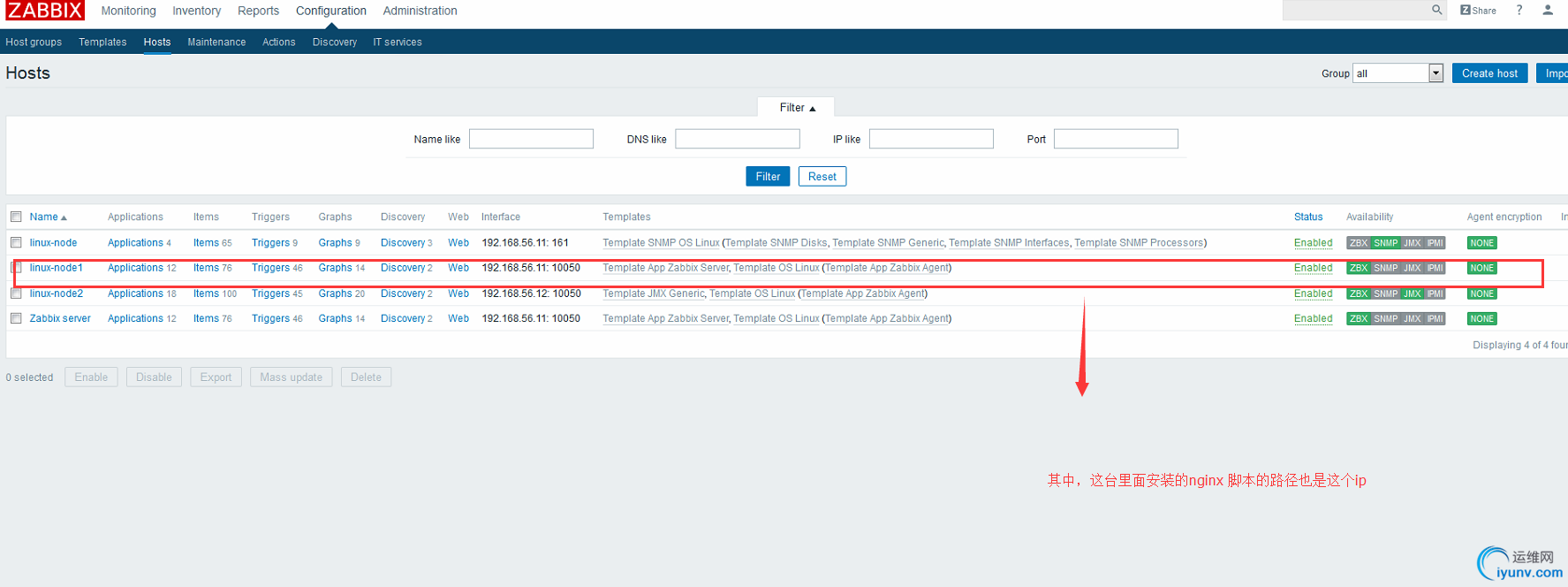

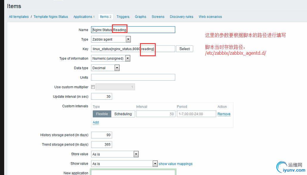

设置Key,首先是Key的名称
[iyunv@linux-node1 zabbix_agentd.d]# cat linux.conf
UserParameter=linux_status
  • ,/etc/zabbix/zabbix_agentd.d/zabbix_linux_plugin.sh "$1" "$2" "$3"
  • 代表一个传参,可以将后面的$1,$2,$3引入进行
    ,后面是脚步本的路径
    需要重启agent
    [iyunv@linux-node1 zabbix_agentd.d]# systemctl restart zabbix-agent
    我们使用zabbix_get进行测试
    [iyunv@linux-node1 zabbix_agentd.d]# zabbix_get -s 192.168.56.11 -k linux_status[nginx_status,8080,active]
    [-k] 就是指定key 不细说了
  • *的作用在web界面配置item会显示出来

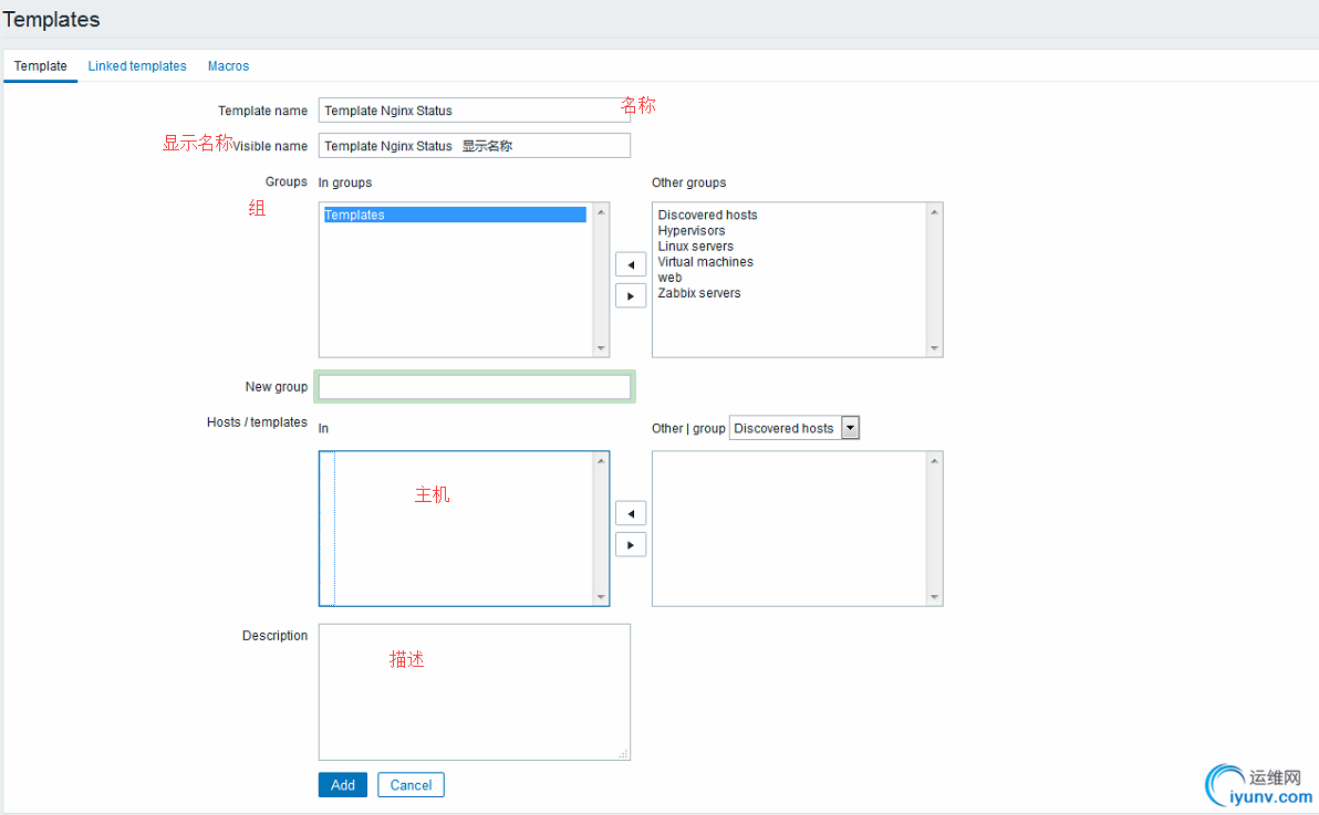

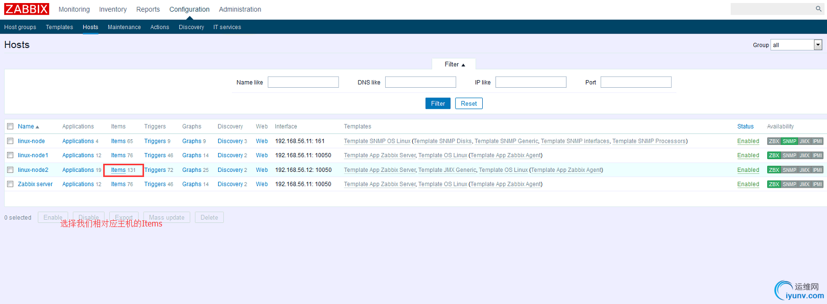

    5.Zabbix web界面设置

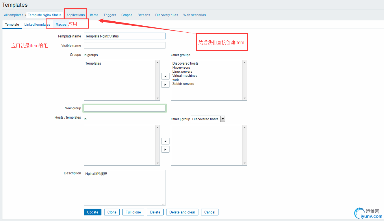

      我们需要添加item,因为要加好多。我们就使用模板的方式进行添加
    提示:我们写一下注释然后选择Add即可
      找到我们的模板

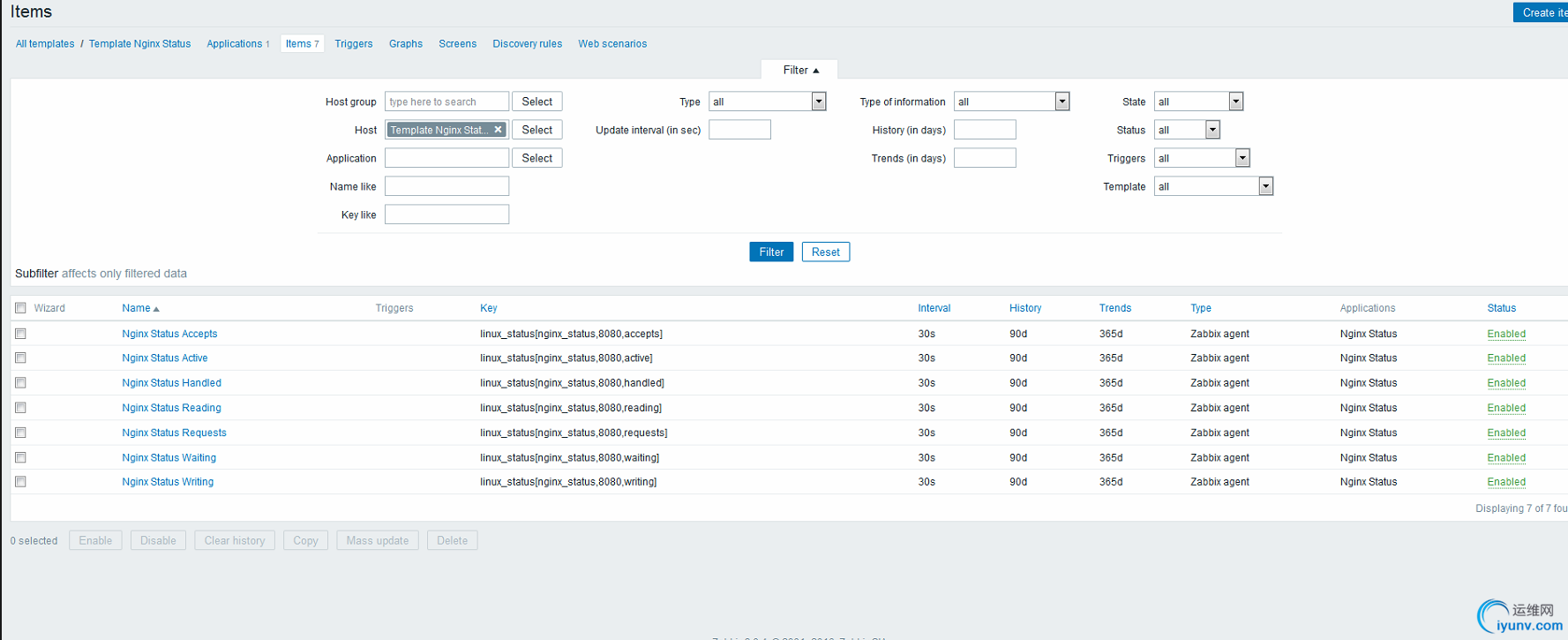

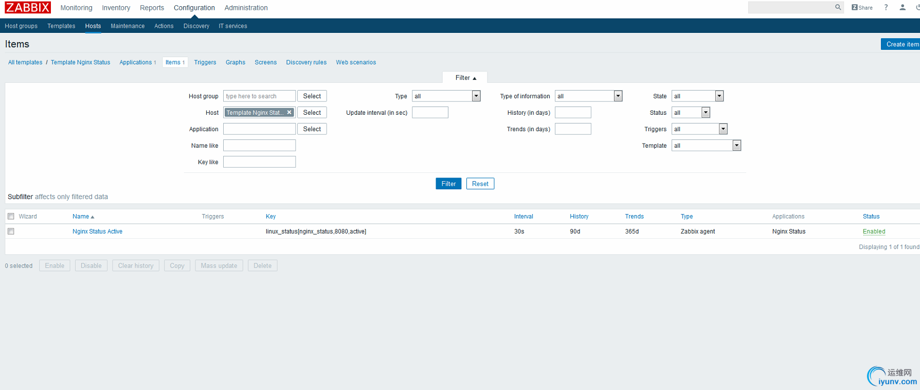

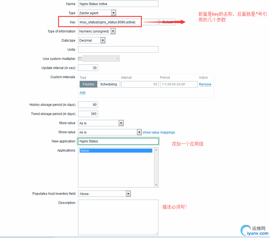

    我们创建item
    创建
    各参数前文都有讲解不细说!
      修改完成吼点击Add

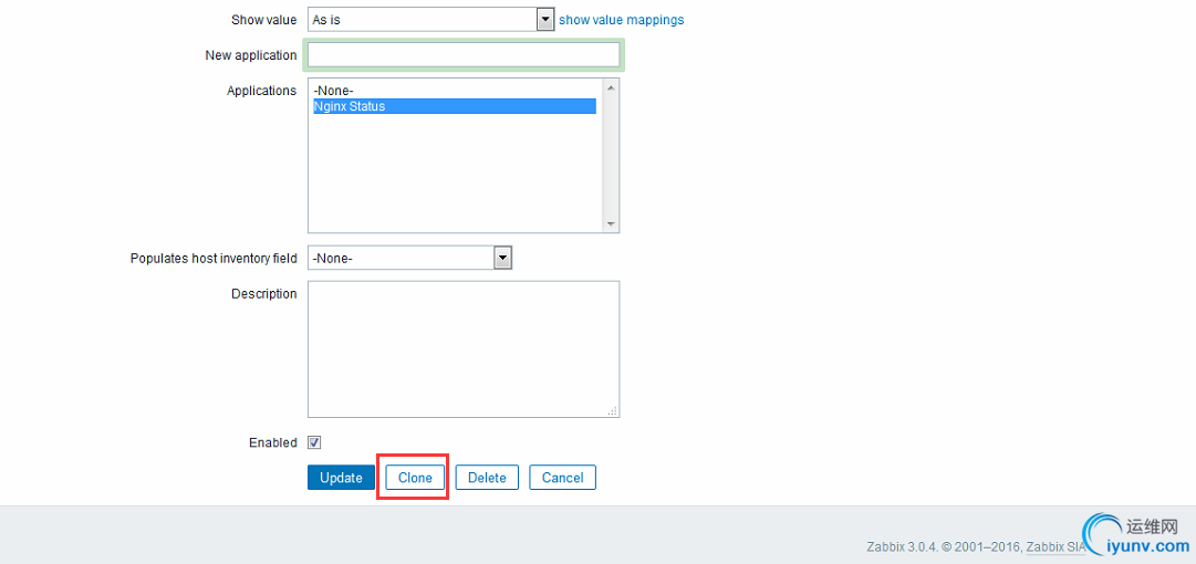

    添加完成后我们要复制很多个用来监控Nginx status的所有状态,所以我们使用克隆。来克隆多个进行设置
    点进我们的item,然后拖到最下面选择克隆
    填一些基本的修改即可,例如下:
    添加完成如下图:

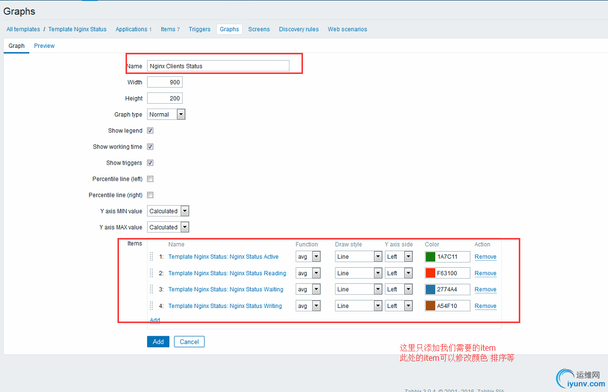

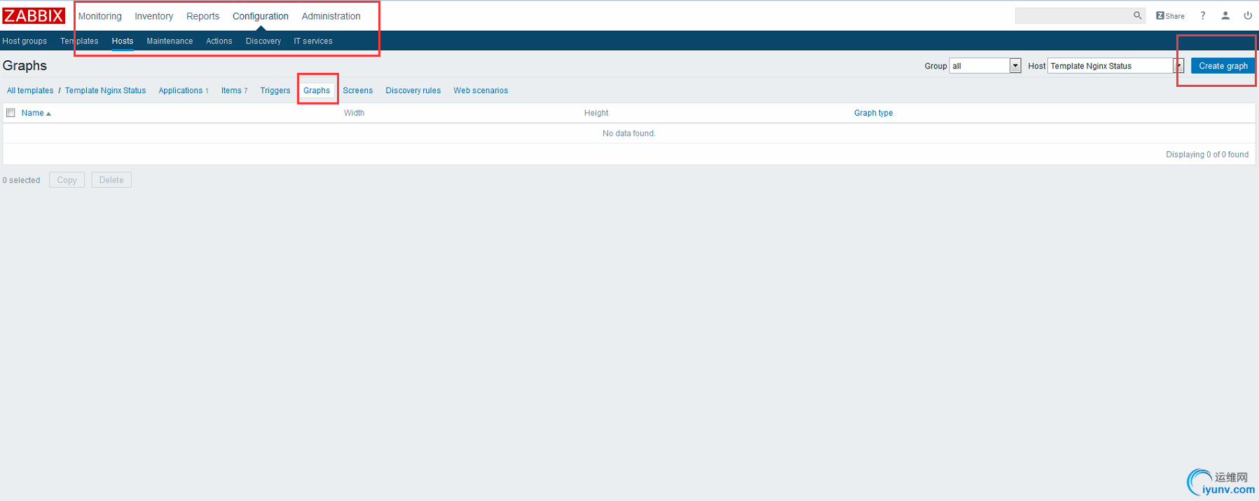

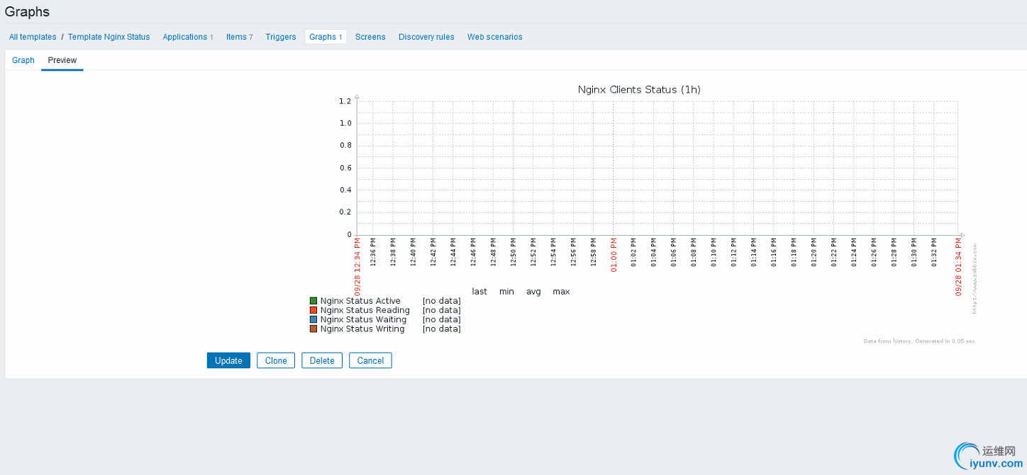

    item添加完成我们还需要添加一个图形,用于展示,找到图形路径。点击创建
    因为我们主机还没有加入我们的模板,所以我们这里是没有数据的

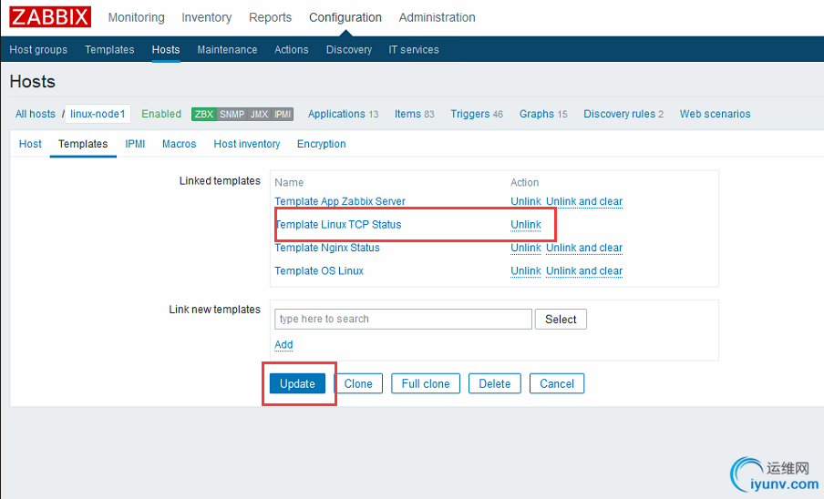

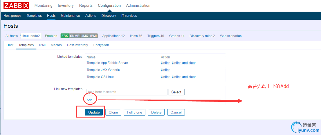

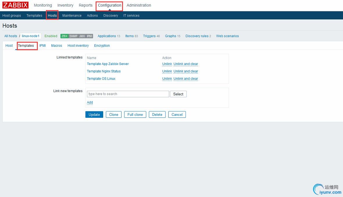

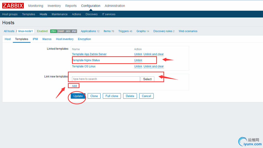

    下面将模板加入到主机中
    修改模板
    查看结果如下:

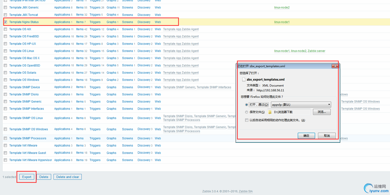

    6.导出模板
    因为设置模板比较麻烦,我们可以将模板导出
      导出之后我们需要修改名称就可以了

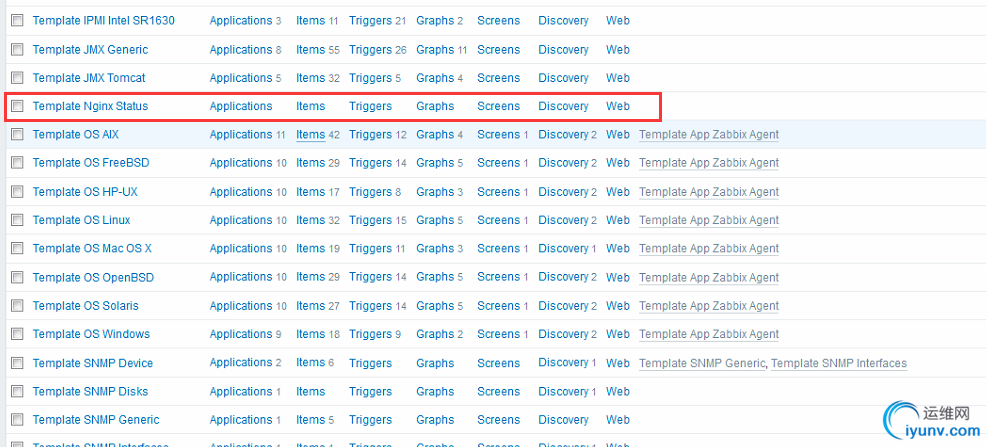

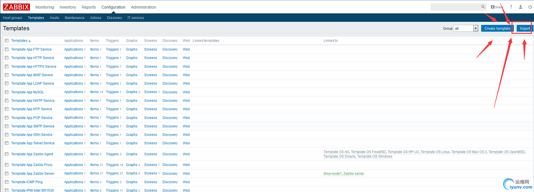

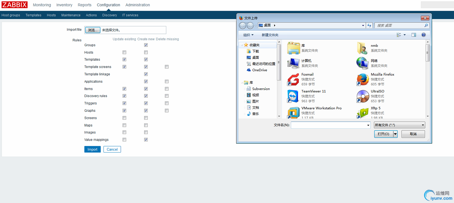

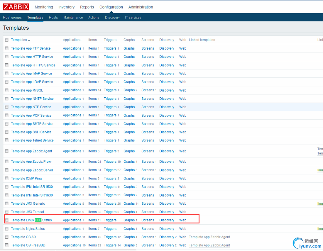

     7.导入模板
      我们需要导出自然需要导入,操作如下:
    点击添加即可
    提示: 模板之间的名称不可以相同
    以上就是Nginx完整的监控使用

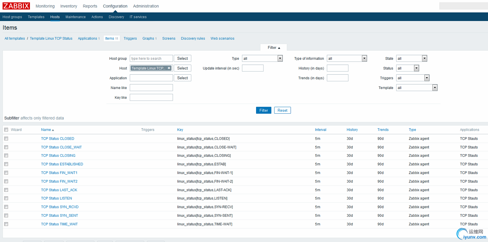

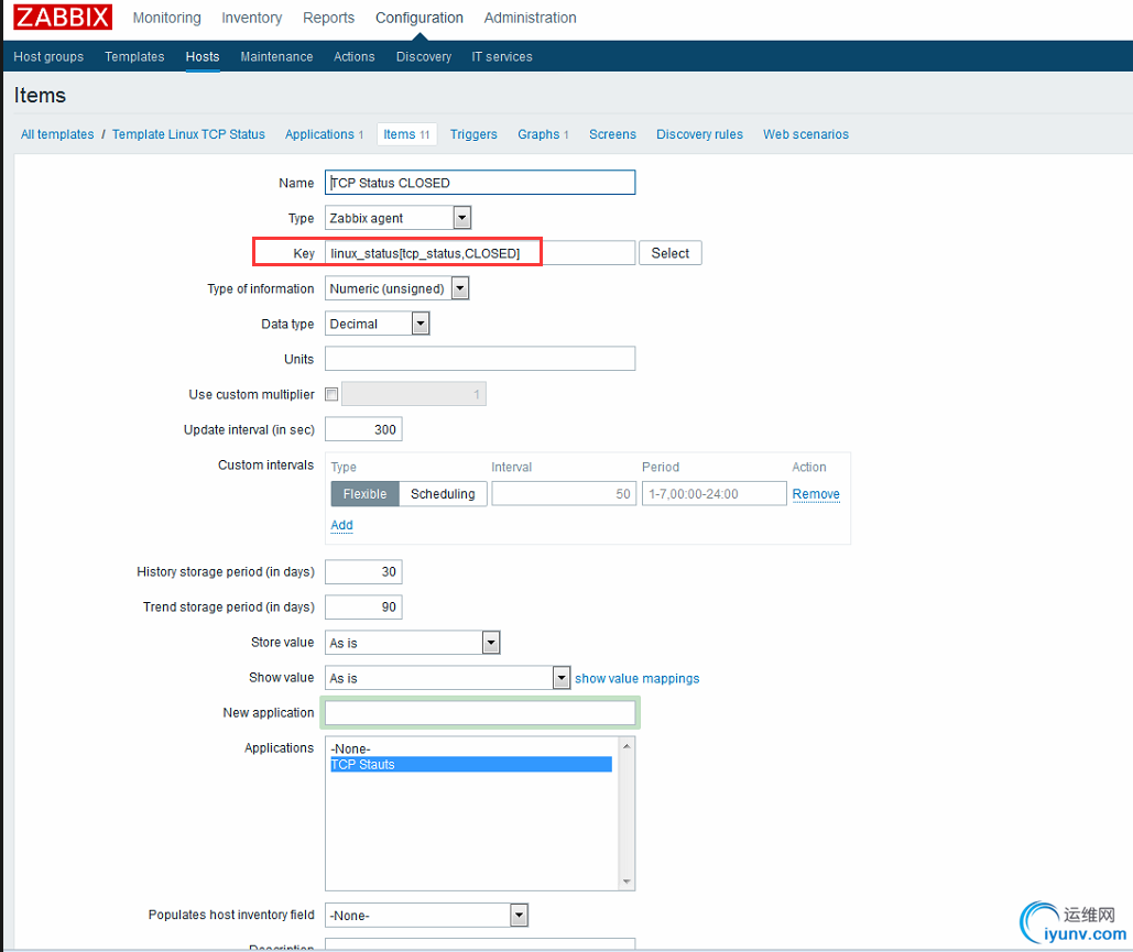

     8.导入TCP模板
      加入模板的步骤跟刚刚加入Nginx的一样,这里我们就使用模板了。
      下载链接:http://pan.baidu.com/s/1i54ULjJ 密码:25lh
      我们导入模板即可
    导入完成之后我们可以查看模板
    在里面我们可以见到TCP的11种状态,这个item是我们需要根据我们脚本进行同步的。
    我们可以随便点击一个进行查看,其中这里的key要和脚本的相同
      我们在两台服务器都加载这个模板
    步骤和上面的一样
    添加完成

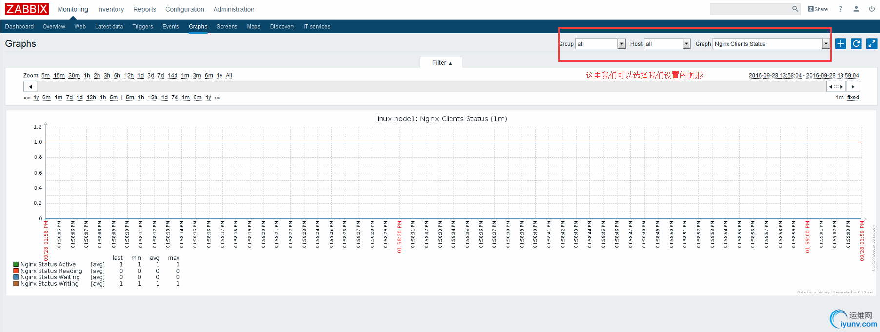

      查看脚本需要等待1分钟,这主要看我们设置的获取值的时间而定。
      我们可以查看图形
