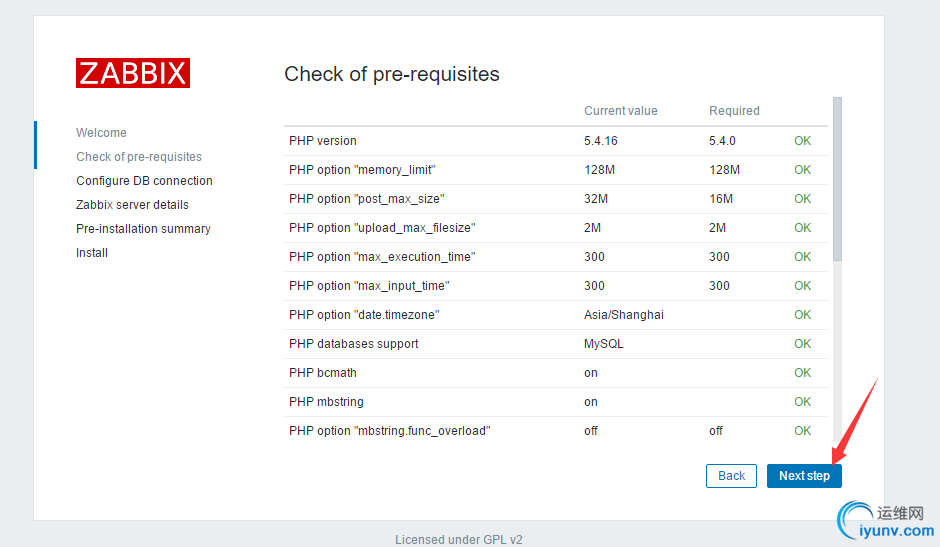

  六.修改PHP的配置参数
[iyunv@yinzhengjie zabbix-3.2.4]# vim /etc/php.ini
  date.timezone= Asia/Shanghai
  max_execution_time = 300
  post_max_size = 32M
  memory_limit = 128M
  mbstring.func_overload = 1
  max_input_time = 300
  七.移动zabbix项目到httpd目录中去

  2.web登录
  输入服务器IP地址+项目名称
  点击下一步
  输入密码zabbix点击下一步
  点击下一步
  继续点击下一步,别克制

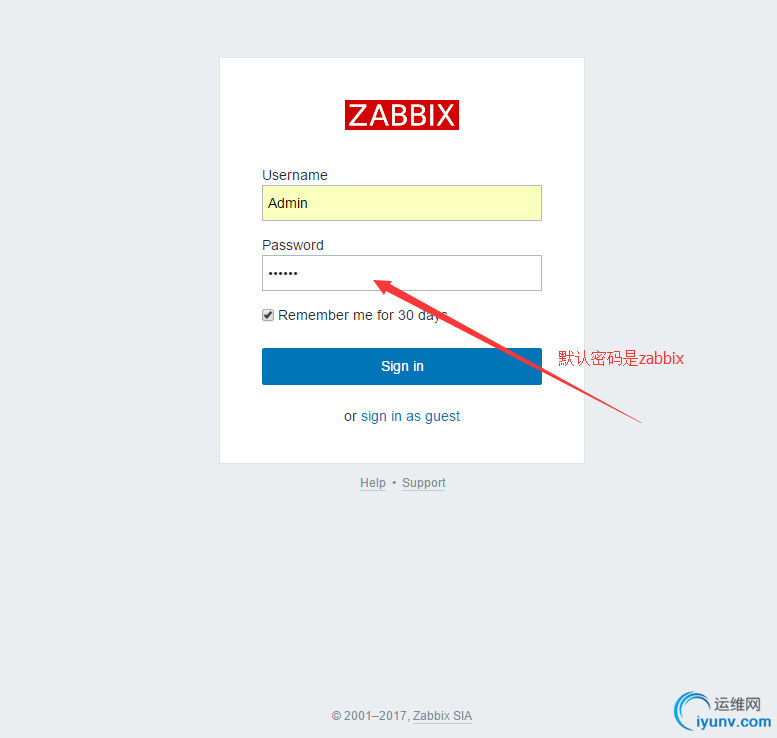

  点击完成
  输入用户名和密码:注意用户名第一个字母是大写哟~
  打完收工,如果想看如何将页面配置成中文的话请参考:http://www.cnblogs.com/yinzhengjie/p/6126943.html
