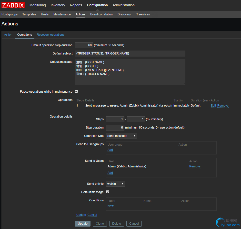

  Maintenance status not in maintenance   谷歌翻译:维护状态不在维护中,中文意思就是监控的设备有problem,触发器报警了,然后执行action
  {TRIGGER.STATUS}: {TRIGGER.NAME}
  主机:{HOST.NAME}
  地址:{HOST.IP}
  时间:{EVENT.DATE}{EVENT.TIME}
  事件:{TRIGGER.NAME}
  使用的报警模板格式,这个格式挺不错的
  公司只是需要报警,但不需要立刻处理,所以Default operation step duration就被我设置成60秒

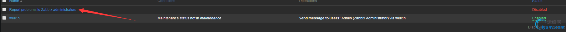

  因为系统默认的action我也启用了,所以,每次收到3条报警,OK,PLOBREM,OK状态
  禁用后,就没有奇怪的信息了

  触发action后,zabbix会报警一次,发送一次消息,提示PROBLEM
  设置提示恢复消息后,监控机器恢复后会收到两条消息,
  一条是提示OK状态,时间是发生的problem时间
  然后一条是problem,时间是恢复时间(具体的没有搞懂zabbix为什么这样设置,亦或是我的配置有问题,但至少有结果了。若有高手请指导留言)
