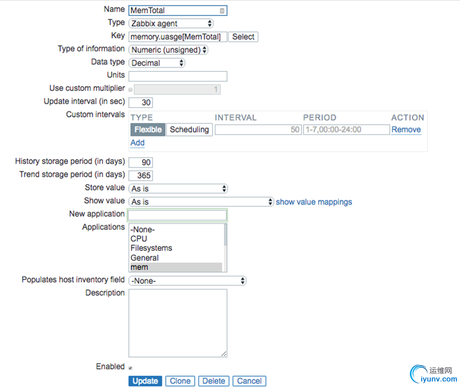

      3.bjstack模板中默认不存在统计总内存的大小的Items,故我们需要自己添加item,添加方法:单击Configuration→Templates→bjstack→items→Create item,如图1-10所示
    图1-10
      4.自己定义的Key,手动添加即可
    图1-11
      5.完整的key如图1-12 (自定义key基本上都是如下模式,更多请看Zabbix监控实践)
    图1-12
