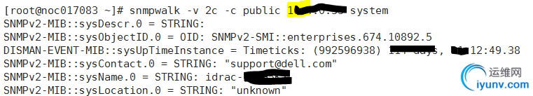

  3,在zabbix server或者proxy测试是否可以正常获取数据,
shell> snmpwalk -v 2c -c public <host IP> .(OID(可以是字符串也可是数字,最好是数字))
  ps:snmpwalk会遍历OID下面的所有的值,所以会很多,我这里只是测试下可以连上服务器并能获取到值

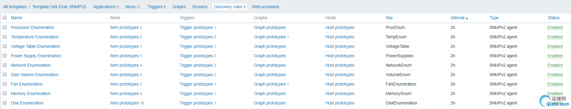

  4,在zabbix上添加要监控的主机,可以从网上下载相应的模板,进行添加。然后根据不同设备情况对item和trigger进行适度调整。

  9,模板里的item基本都是一些比较基本的信息,有价值的信息多数都是通过discovery获取的
  已风扇为例,先获取到有多少个风扇,它的index,然后根据index获取每一台风扇的状态和speed。
