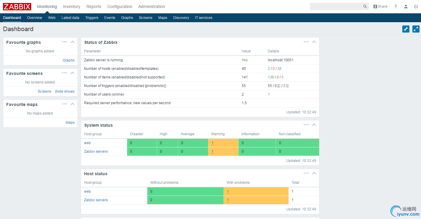

Dashboard首页信息介绍

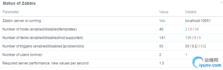

Status of Zabbix(Zabbix状态)介绍
Zabbix server is running                           #Zabbix服务器是否运行
Number of hosts (enabled/disabled/templates)          #主机数量(已启用/已禁用/模板)
Number of items (enabled/disabled/not supported)   #监控项数量(已启用/已禁用/不支持)
Number of triggers (enabled/disabled [problem/ok])   #触发器数量(已启用/已禁用/问题/正常)
Number of users (online)                                             #用户数(线上)
Required server performance, new values per second #要求的主机性能,每秒新值
此处需要注意的事项如下:
1、需要时刻关注那些主机数量中已禁用的(例如:那一天有一台监控有问题,顺手关闭了。没有打开 结果后期导致监控出现问题)
  2、监控项数量里面最好不要放置已禁用,要么删除这个监控项或者不让他报警。尽量不要给他禁用
  3、触发器只禁用几个没什么大问题,但是如果一下禁用几十个不方便进行管理
  4、正式环境最好划分主机组,可以按照业务划分,类型划分。那个出现问题都方便查看处理

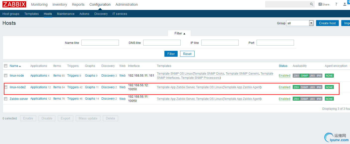

  刚刚之前我们一直使用的是一台服务器,因为不方便解释。我们新添加一台服务器
  加入监控的几个步骤:
  1、安装软件
  2、修改配置
1、设置yum源
[iyunv@linux-node2 ~]# rpm -ivh http://mirrors.aliyun.com/zabbix/zabbix/3.0/rhel/7/x86_64/zabbix-release-3.0-1.el7.noarch.rpm
2、安装软件包
[iyunv@linux-node2 ~]# yum install -y zabbix-agent
3、修改配置文件
[iyunv@linux-node2 ~]# vim /etc/zabbix/zabbix_agentd.conf
Server=192.168.56.11
ServerActive=192.168.56.11
#提示:这里的IP地址改成Server端的IP地址
4、启动
[iyunv@linux-node2 ~]# systemctl start zabbix-agent
[iyunv@linux-node2 ~]# netstat -lntup|grep zabbix
tcp 0 0 0.0.0.0:10050 0.0.0.0:* LISTEN 10088/zabbix_agentd
tcp6 0 0 :::10050 :::* LISTEN 10088/zabbix_agentd
5、web界面设置
克隆~
  步骤:我们随便点击一个进去。拉到最下面有一个全部克隆
  剩下的我们就改一下就可以了

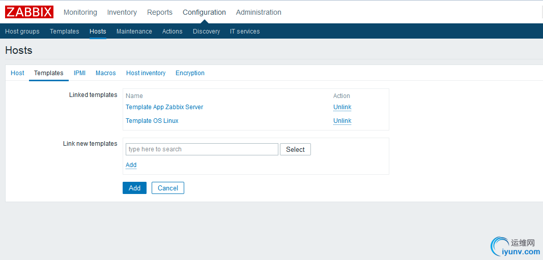

  模板修改
  其他的就没有什么可以配置的,模板主要是添加Template OS Linux。然后我们选择Add即可
  创建完成如下:
  新添加的IP如上述所示

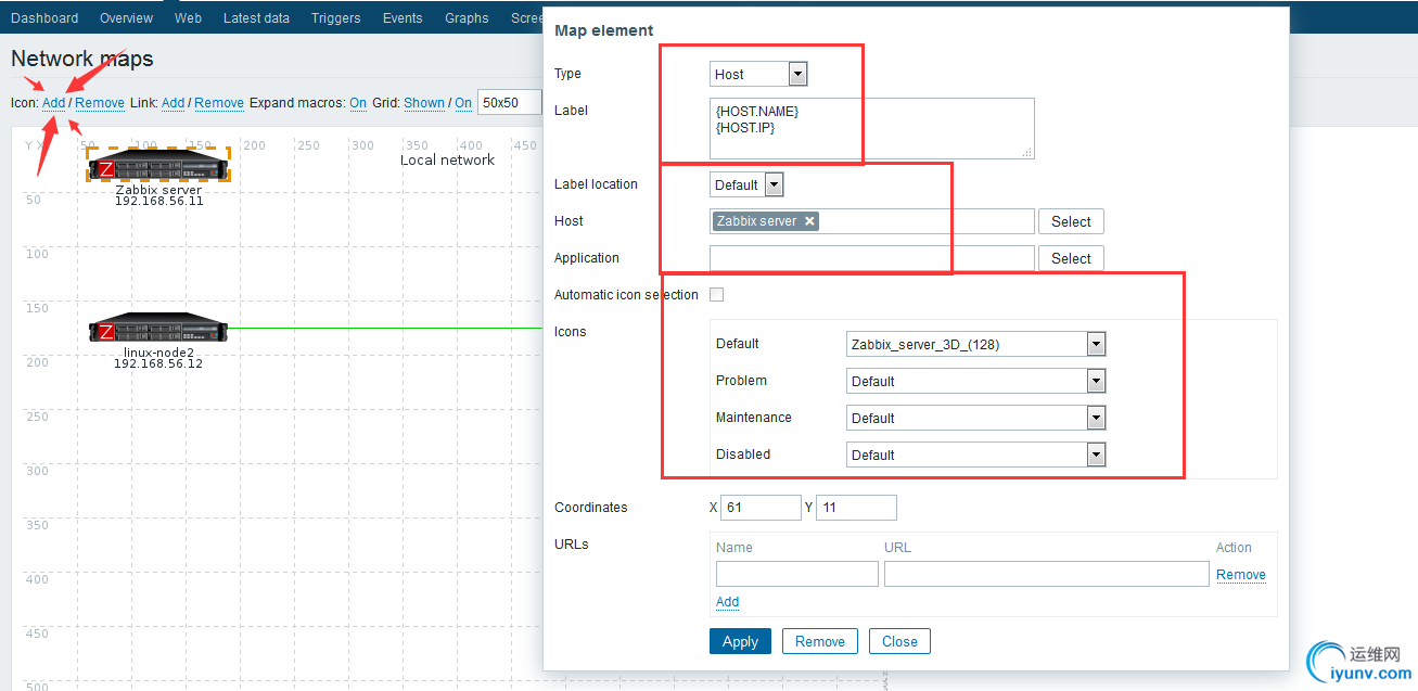

Maps 优化设置
上次只是简单的连接线的设置,这次我们进行深入设置
  路径:Monitoring--->Maps--->Edit map进行修改

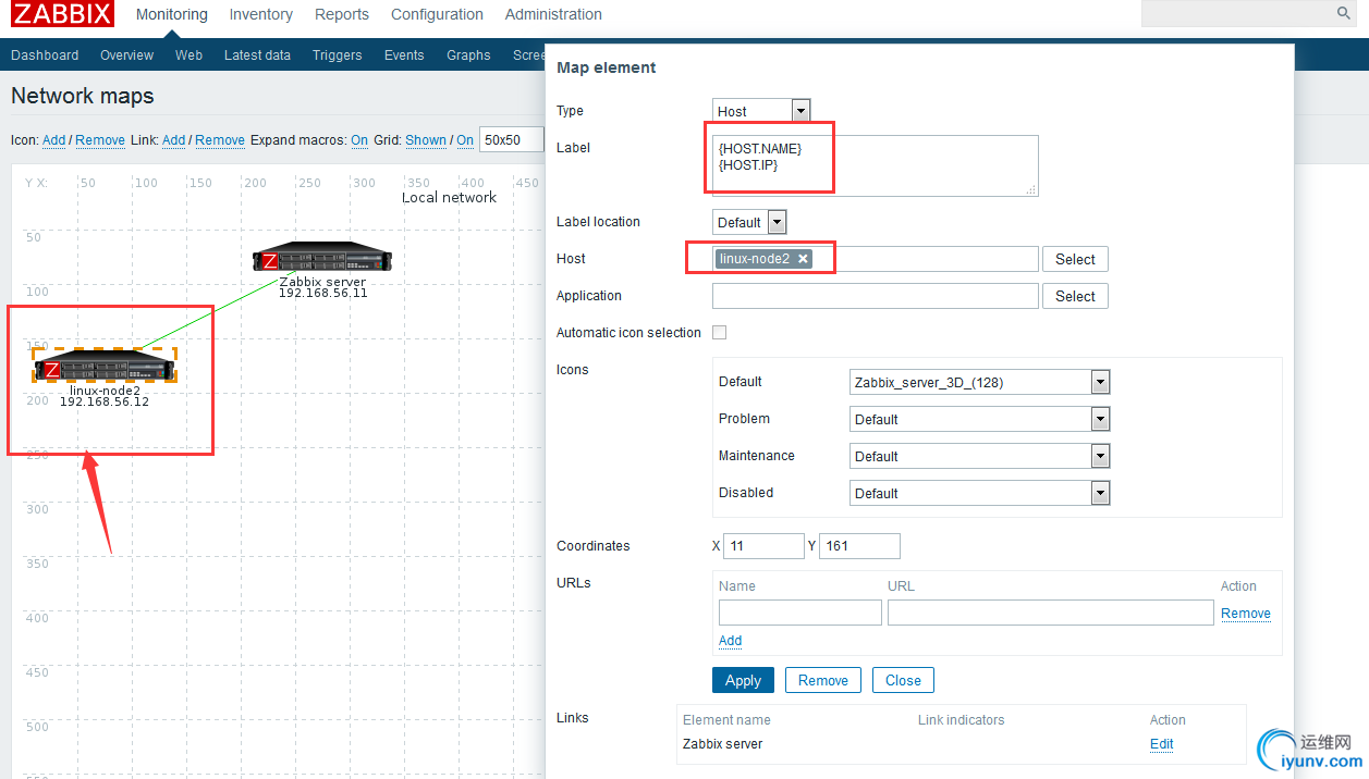

我们点击Zabbix server没有设置主机的,选择Host 修改linux-node2。
提示:此处我们修改了2台主机,这个可以根据业务需求进行设置
我们新添加一台,然后进行连接。Ctrl + 主机 然后点击Link:Add

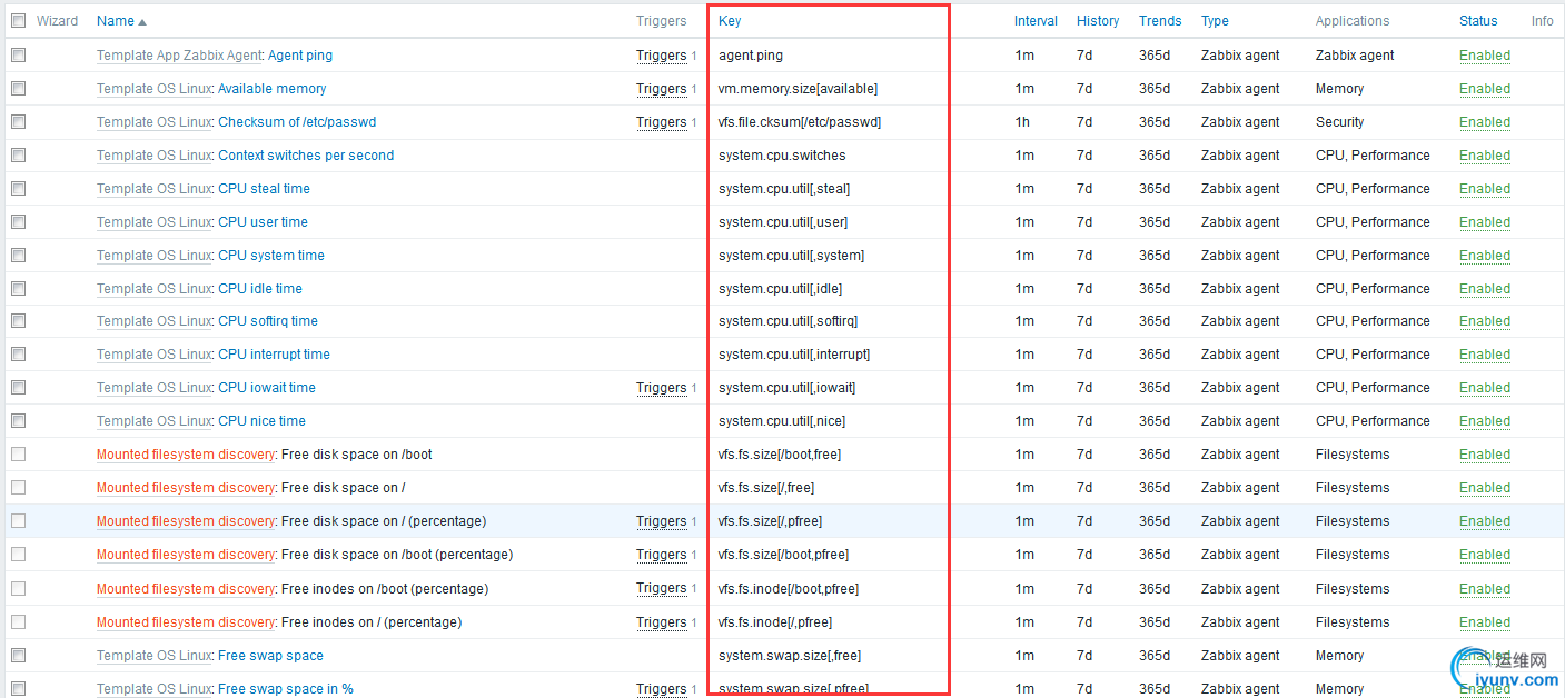

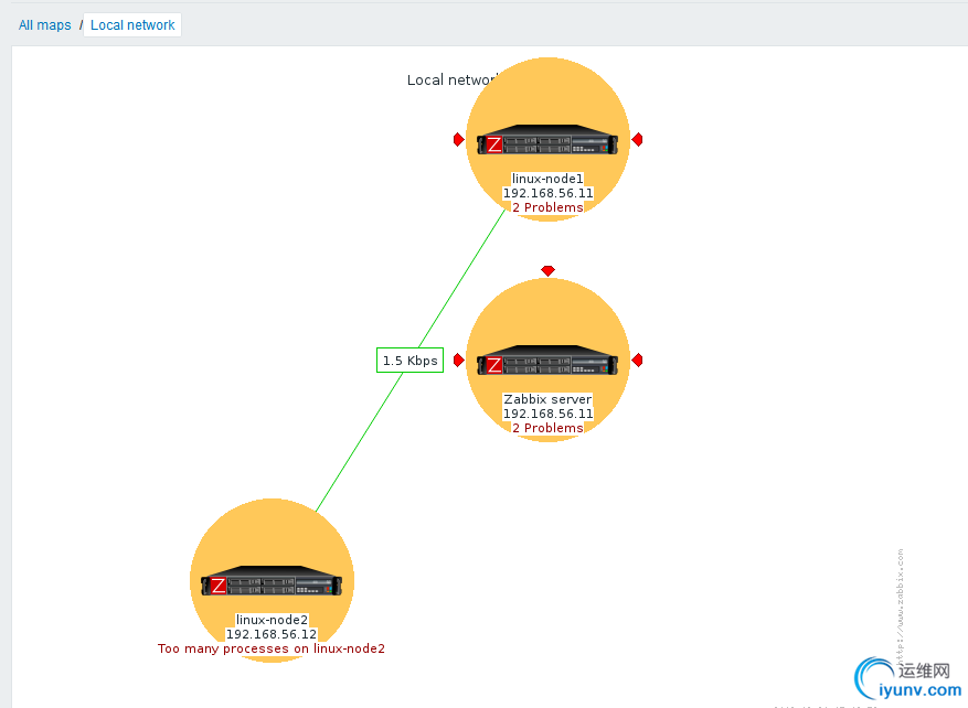

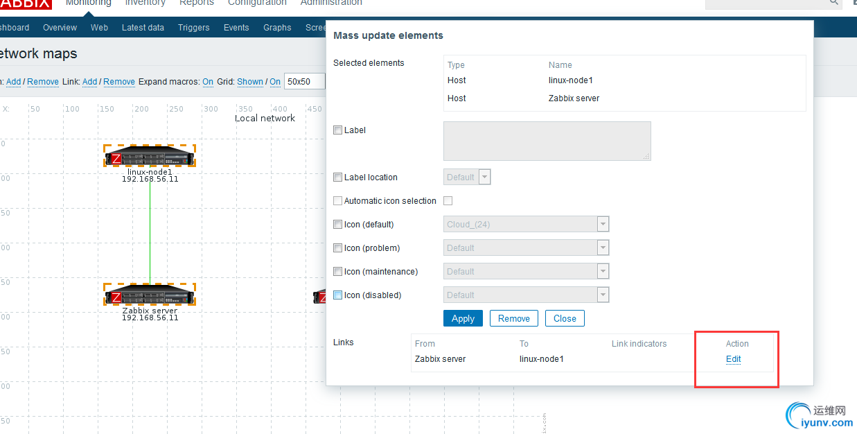

  例如我们想查看他们的流量带宽
  首先,他们必须要连接在一起,然后点击Links选项后面的Edit进行编辑
  我们可以在Label表里面写监控项的值
  我们可以在Configuration--->Hosts--->items中查看到
  括号内写入发下:
  {linux-node2.example.com:net.if.out[eth0].last(0)}
  linux-node2.example.com=主机名
  net.if.out=key值
  last(0)=获取最新的一个数据
现在我们就可以实时的监控流量
  切记需要update
  保存如下图显示

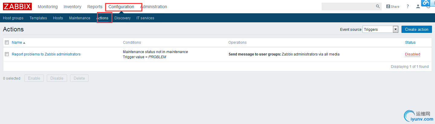

Zabbix通知方式:

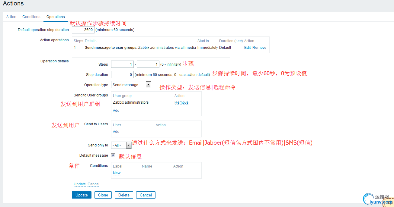

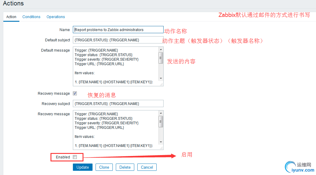

  Zabbix通知方式通过Actions进行通知
  Zabbix默认有一个,我们可以点开进行查看
条件设置

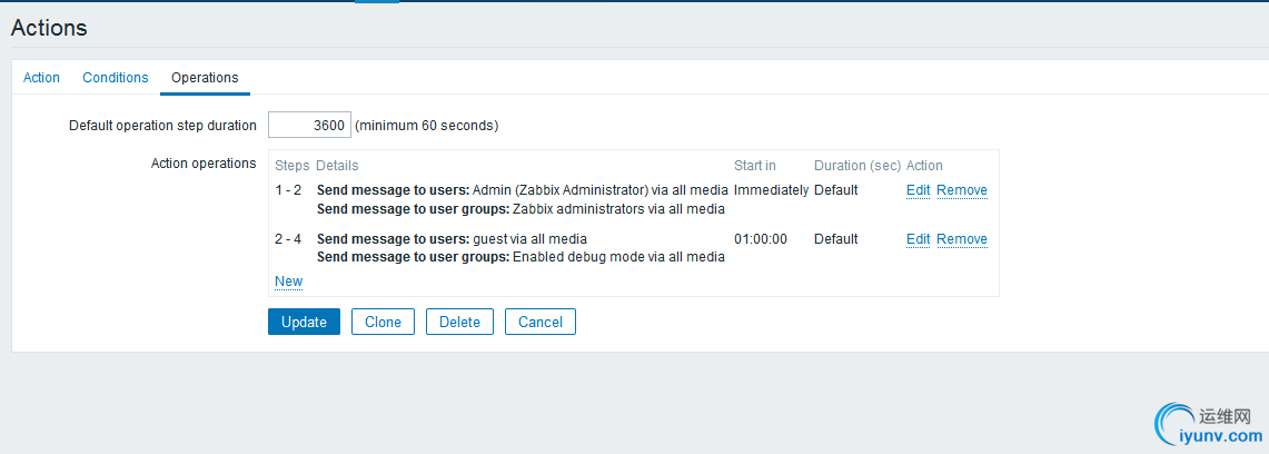

操作设置
温馨提示:保存的时候需要先点击下方小的Update 否则就木有啦
  这里的步骤可以让报警邮件发送的级别、例如:先发送给运维、项目经理、项目总监等
  例如如下:
 刚刚的填写完成,现在提示的是1-2 发送的人 我们可以点击下面的New在添加几个
模拟设置,当报警1-2次时候发送给XX,2-4次发送给XX。 依次叠加

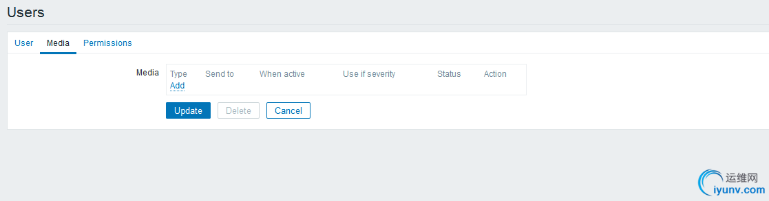

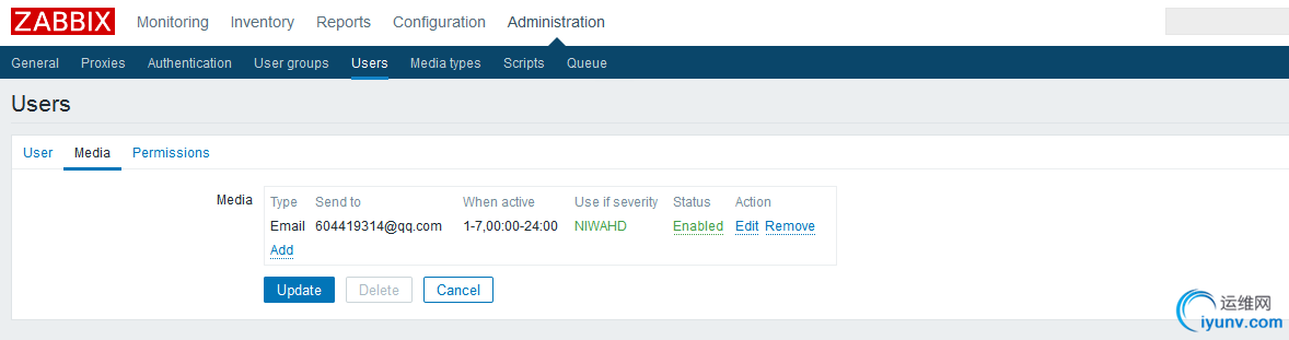

我们还需要配置用户的邮箱,因为上面已经选择发送给那个用户。接下来就改配置用户的邮箱
我们点开之后选择Media(报警媒介进行设置)如果看不懂英文我们可以设置中文
然后我们选择下方的Add
设置收件人地址
小结:步骤就不截图了,可以调成中文,按照步骤来。

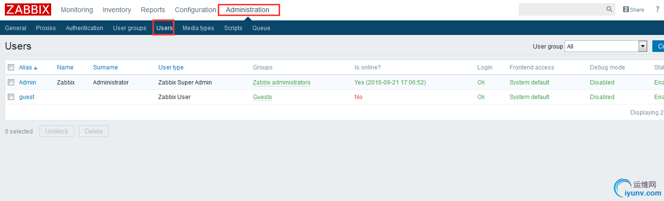

3、创建用户群组(注意权限)
4、创建用户(权限和报警媒介设置)权限只能按照用户组分配(我们可以选择用户/管理员/超级管理员)
