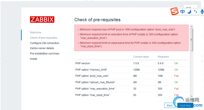

DSC0000.png 按照图中要求修改php配置文件php.ini的参数,进行下一步即可

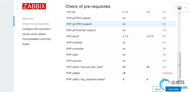

这里有警告,原因是我的php之前进行编译安装没有指定这个库 --with-gettext,重新编译安装php开启这个库即可,这个最好是开启gettext,否则后面无法汉化zabbix

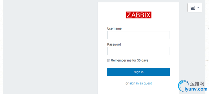

登陆zabbix,默认用户名:Admin,密码:zabbix
