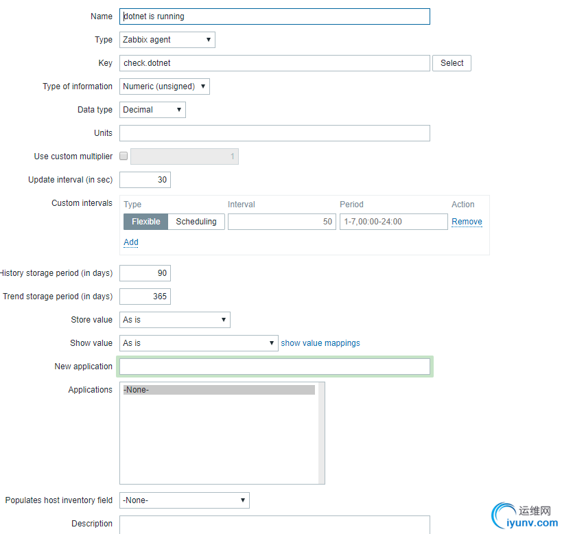

      下面就创建一个模板,我创建的模板名为apptemplate,在模板里面创建一个item,crond is running,update interval 我设置为30s,见

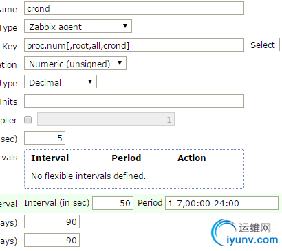

    Zabbix监控一个服务是否存在
      有两种方法:
      1:数进程数
      接着创建trigger:

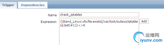

      还有一种情况,例如:iptables,尽管它启动了,但不能通过ps –ef  | grep iptables 来数进程数,这个时候就需要另外一种访问来处理了,见附件:
      接着创建trigger,如下:
