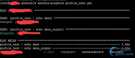

  现在,执行 ansible-playbook 命令就会看到 playbook 中每个 tasks 的用时情况。
图 1.ansible-playbook tasks 用时情况
DSC0000.jpg   在这里,我设置了 2 个 task,1 个 task sleep 10 秒,另 1 个 task sleep 15 秒,在 PLAY RECAP 处会汇总所有 task 执行消耗的时间。

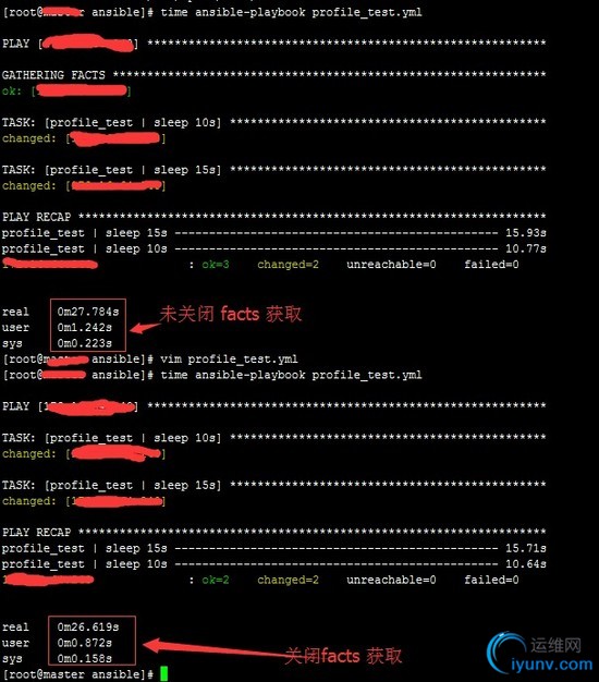

关闭 gathering facts
  如果您观察过 ansible-playbook 的执行过程中,您会发现 ansible-playbook 的第 1 个步骤总是执行 gather facts,不论你有没有在 playbook 设定这个 tasks。如果你不需要获取被控机器的 fact 数据的话,你可以关闭获取 fact 数据功能。关闭之后,可以加快 ansible-playbook 的执行效率,尤其是你管理很大量的机器时,这非常明显。关闭获取 facts 很简单,只需要在 playbook 文件中加上“gather_facts: no”即可。如下
- hosts: 172.16.64.240
gather_facts: no
  remote_user: liheng
  sudo: yes
  roles:
  - {role: profile_test}
  好的,来看关闭前后的执行时间变化。
图 2. 关闭 gather_facts 前后的执行变化
DSC0001.jpg   关闭前后,执行时间相关 1 秒,因为我这里只有一台机器,所以时间差距并不是很明显。不过,从这个例子也可以看出,关闭 facts 获取后,执行速度是快了的。

图 3.register 执行结果 1
DSC0002.jpg   这里由于条件匹配,两个 task 都执行了。然后把第 2 个 task 中的条件改动了下,使其不匹配,执行结果如下:
图 4.register 执行结果 2
DSC0003.jpg   这里第 2 个 task 条件不匹配,skipping 了。
