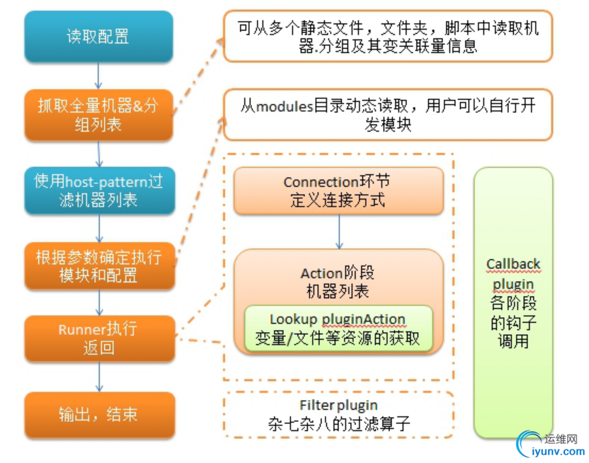

  ansible执行过程大体过程如下图,其中暖色调的代表已经模块化。
