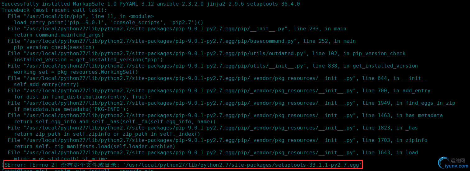

  到这一步的时候,出现了一个报错:   DSC0000.png
  网上去找,都没有什么答案,然后我在/usr/local/python27/lib/python2.7/site-packages/  下面已经看到了ansible这个目录已经存在,然后我试着上面的一步,然后提醒已经安装了,但是ansible命令还没有识别。
  3、然后我通过find / -name "ansible" ,找到ansible的所有目录:
