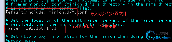

  安装完成后,先配置minion端。
  配置minion的id和指导master的地址
[iyunv@cono-49 ~]# vim /etc/salt/minion  ##minion的主要配置文件
  配置好上面的id 选项,master的选项就可以了
  配置完成就可以启动了
