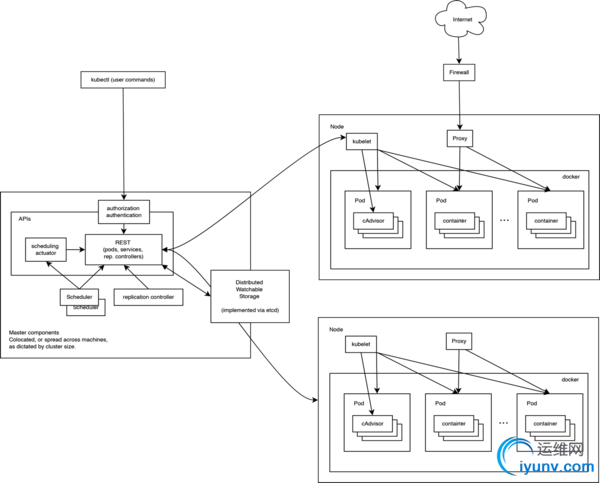

Kubernetes集群包括Kubernetes代理(agents )Kubernetes服务(master node)两种角色,代理角色的组件包括Kube-proxy Kubelet,它们同时部署在一个节点上,这个节点也就是代理节点。服务角色的组件包括kube-apiserverkube-schedulerkube-controller-manager,它们可以任意布属,它们可以部署在同一个节点上,也可以部署在不同的节点上(目前版本好像不行)。Kubernetes集群依赖的第三方组件目前有etcddocker两个。前者提供状态存储,二者用来管理容器。集群还可以使用分布式存储给容器提供存储空间。下图显示了目前系统的组成部分: DSC0000.jpg   Kubernetes代理节点Kubelet和Kube-proxy运行在代理节点上。他们监听服务节点的信息来启动容器和实现Kubernetes网络和其它业务模型,比如Service、Pod等。当然每个代理节点都运行Docker。Docker负责下载容器镜像和运行容器。
  Kubelet
Kubelet组件管理Pods和它们的容器,镜像和卷等信息。  Kube-ProxyKube-proxy是一个简单的网络代理和负载均衡器。它具体实现Service模型,每个Service都会在所有的Kube-proxy节点上体现。根据Serviceselector所覆盖的Pods, Kube-proxy会对这些Pods做负载均衡来服务于Service的访问者。
  Kubernetes服务节点Kubernetes服务组件形成了Kubernetes的控制平面,目前他们运行在单一节点上,但是将来会分开来部署,以支持高可用性。
  etcd所有的持久性状态都保存在etcd中。Etcd同时支持watch,这样组件很容易得到系统状态的变化,从而快速响应和协调工作。
  Kubernetes API Server这个组件提供对API的支持,响应REST操作,验证API模型和更新etcd中的相应对象。
  Scheduler通过访问Kubernetes中/binding API, Scheduler负责Pods在各个节点上的分配。Scheduler是插件式的,Kubernetes将来可以支持用户自定义的scheduler。
  Kubernetes Controller Manager ServerController Manager Server负责所有其它的功能,比如endpoints控制器负责Endpoints对象的创建,更新。node控制器负责节点的发现,管理和监控。将来可能会把这些控制器拆分并且提供插件式的实现。

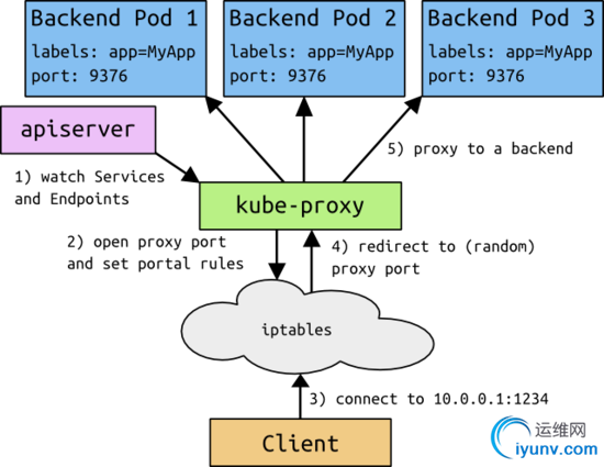

对于Service,我们还可以定义Endpoint,Endpoint把Service和Pod动态地连接起来。  Service Cluster IP和 kuber proxy每个代理节点都运行了一个kube-proxy进程。这个进程从服务进程那边拿到Service和Endpoint对象的变化。对每一个Service, 它在本地打开一个端口。 到这个端口的任意连接都会代理到后端Pod集合中的一个Pod IP和端口。在创建了服务后,服务Endpoint模型会体现后端Pod的 IP和端口列表,kube-proxy就是从这个endpoint维护的列表中选择服务后端的。另外Service对象的sessionAffinity属性也会帮助kube-proxy来选择哪个具体的后端。缺省情况下,后端Pod的选择是随机的。可以设置service.spec.sessionAffinity成"ClientIP"来指定同一个ClientIP的流量代理到同一个后端。在实现上,kube-proxy会用IPtables规则把访问Service的ClusterIP和端口的流量重定向到这个本地端口。下面的部分会讲什么是service的Cluster IP。

就拿上面我们提到的图像处理程序为例。当我们的Service被创建时,Kubernetes给它分配一个地址10.0.0.1。这个地址从我们启动API的service-cluster-ip-range参数(旧版本为portal_net参数)指定的地址池中分配,比如--service-cluster-ip-range=10.0.0.0/16。假设这个Service的端口是1234。集群内的所有kube-proxy都会注意到这个Service。当proxy发现一个新的service后,它会在本地节点打开一个任意端口,建相应的iptables规则,重定向服务的IP和port到这个新建的端口,开始接受到达这个服务的连接。当一个客户端访问这个service时,这些iptable规则就开始起作用,客户端的流量被重定向到kube-proxy为这个service打开的端口上,kube-proxy随机选择一个后端pod来服务客户。这个流程如下图所示: DSC0001.jpg
根据Kubernetes的网络模型,使用Service Cluster IP和Port访问Service的客户端可以坐落在任意代理节点上。外部要访问Service,我们就需要给Service外部访问IP。  外部访问ServiceService对象在Cluster IP range池中分配到的IP只能在内部访问,如果服务作为一个应用程序内部的层次,还是很合适的。如果这个Service作为前端服务,准备为集群外的客户提供业务,我们就需要给这个服务提供公共IP了。

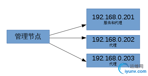

这里我们集群将采用下图显示的结构。我们将在管理节点上运行集群管理命令。我们将有一个服务和代理混合的节点,还有两个纯的代理节点。 DSC0002.jpg 首先我们要下载kubernetes的代码到管理节点上:  $ git clone https://github.com/GoogleCloudPlatform/kubernetes.git
然后进行本地构建:  cd kubernetes./build/run.sh hack/build-do.sh
修改config-default.sh定义集群,本文使用的几个关键配置如下:  gongysh@fedora20:~/git/kubernetes/cluster/ubuntu$cat config-default.sh#!/bin/bash# Define all your cluster nodes, MASTERnode comes first"# And separated with blank space like <user_1@ip_1> <user_2@ip_2> <user_3@ip_3>export nodes="gongysh@192.168.0.201 gongysh@192.168.0.202 gongysh@192.168.0.203"#Define all your nodes role: a(master) or i(minion) or ai(both master and minion), must be the order sameexport roles=("ai" "i" "i")# Define minion numbersexport NUM_MINIONS=${NUM_MINIONS:-3}# define the IP range used for service portal.# according to rfc 1918 ref: https://tools.ietf.org/html/rfc1918choose a private ip range here.export SERVICE_CLUSTER_IP_RANGE=192.168.3.0/24# define the IP range used for flannel overlay network, should not conflict with above SERVICE_CLUSTER_IP_RANGE rangeexport FLANNEL_NET=172.16.0.0/16....
最后运行集群构建命令:  $ cd cluster$ KUBERNETES_PROVIDER=ubuntu ./kube-up.sh
当你看到:  Kubernetes cluster is running.  The master is running at:   http://192.168.0.201... calling validate-cluster Found 3 nodes.      1        NAME            LABELS    STATUS      2        192.168.0.201   <none>    Ready      3        192.168.0.202   <none>    Ready      4        192.168.0.203   <none>    Ready Validate output: Cluster validation succeeded Done, listing cluster services: Kubernetes master is running at http://192.168.0.201:8080

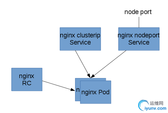

表明集群构建成功。部署nginx应用我们以下面的图来安装一个简单的静态内容的nginx应用: DSC0003.jpg 首先,我们用复制器启动一个2个备份的nginx Pod。然后在前面挂Service,一个service只能被集群内部访问,一个能被集群外的节点访问。下面所有的命令都是在管理节点上运行的。  部署nginx pod 和复制器
如下表所示:  $ cat nginx-rc.yaml apiVersion: v1 kind: ReplicationController metadata:   name: nginx-controller spec:   replicas: 2   selector:     name: nginx   template:     metadata:       labels:         name: nginx     spec:       containers:         - name: nginx           image:nginx           ports:             - containerPort: 80
我们定义了一个nginx pod复制器,复制份数为2,我们使用nginx docker镜像。执行下面的操作创建nginx pod复制器:  $  kubectl -s http://192.168.0.201:8080 create -f nginx-rc.yaml
由于kubernetes要去gcr.io下载gcr.io/google_containers/pause镜像,然后下载nginx镜像,所以所创建的Pod需要等待一些时间才能处于running状态。  $  kubectl -s http://192.168.0.201:8080get podsNAME                     READY     REASON    RESTARTS   AGEnginx-controller-6zr34   1/1       Running   0          48mnginx-controller-njlgt   1/1       Running   0          48m
我们可以使用describe 命令查看pod所分到的节点:  $  $ kubectl -s http://192.168.0.201:8080describe pod nginx-controller-6zr34 2>/dev/null | grep Node:Node:                               192.168.0.203/192.168.0.203$ kubectl -s http://192.168.0.201:8080 describe pod nginx-controller-njlgt 2>/dev/null | grep Node:Node:                                192.168.0.201/192.168.0.201
从上表可以看出,这个复制器启动了两个Pod,分别运行在192.168.0.201和203代理节点主机上。  部署节点内部可访问的nginx service
Service的type有ClusterIP和NodePort之分,缺省是ClusterIP,这种类型的Service只能在集群内部访问。下表是本文用的配置文件:  $ cat nginx-service-clusterip.yaml apiVersion: v1 kind: Service metadata:   name: nginx-service-clusterip spec:   ports:     - port: 8001       targetPort: 80       protocol: TCP   selector:     name: nginx
执行下面的命令创建service:  $ kubectl -s http://192.168.0.201:8080 create -f ./nginx-service-clusterip.yaml  services/nginx-service $ kubectl -s http://192.168.0.201:8080get serviceNAME                      LABELS                                   SELECTOR     IP(S)           PORT(S)kubernetes                component=apiserver,provider=kubernetes   <none>       192.168.3.1     443/TCPnginx-service-clusterip   <none>                                    name=nginx   192.168.3.91   8001/TCP
验证service的可访问性:上面的输出告诉我们这个Service的Cluster IP是192.168.3.91,端口是8001。下面我们验证这个PortalNet IP的工作情况:  $ ssh 192.168.0.202 curl -s 192.168.3.91:8001  <!DOCTYPE html> <html> <head> <title>Welcome to nginx!</title> <style>     body {         width: 35em;         margin: 0 auto;         font-family: Tahoma, Verdana, Arial, sans-serif;     } </style> </head> <body> <h1>Welcome to nginx!</h1> <p>If you see this page, the nginx web server issuccessfully installed and working. Further configuration is required.</p>  <p>For online documentation and support please refer to <a href="http://nginx.org/">nginx.org</a>.<br/> Commercial support is available at <a href="http://nginx.com/">nginx.com</a>.</p>  <p><em>Thankyou for using nginx.</em></p> </body> </html>
从前面部署复制器的部分我们知道nginx Pod运行在201和203节点上。上面我们特意从202代理节点上访问我们的服务来体现Service Cluster IP在所有集群代理节点的可到达性。  部署外部可访问的nginx service
下面我们创建NodePort类型的Service,这种类型的Service在集群外部是可以访问。下表是本文用的配置文件:  $ cat nginx-service-nodeport.yaml apiVersion: v1 kind: Service metadata:   name: nginx-service-nodeport spec:   ports:     - port: 8000      targetPort: 80       protocol: TCP   type: NodePort  selector:     name: nginx
执行下面的命令创建service:  $ kubectl -s http://192.168.0.201:8080 create -f ./nginx-service-nodeport.yaml  services/nginx-service-nodeport $ kubectl -s http://192.168.0.201:8080get serviceNAME                      LABELS                                   SELECTOR     IP(S)          PORT(S)kubernetes                component=apiserver,provider=kubernetes   <none>       192.168.3.1    443/TCPnginx-service-clusterip   <none>                                    name=nginx   192.168.3.91   8001/TCPnginx-service-nodeport    <none>                                   name=nginx   192.168.3.84   8000/TCP
使用下面的命令获得这个service的节点级别的端口:  $ kubectl -s http://192.168.0.201:8080describe service nginx-service-nodeport 2>/dev/null | grep NodePortType:                        NodePortNodePort:                <unnamed>        32606/TCP
验证service的可访问性:上面的输出告诉我们这个Service的节点级别端口是32606。下面我们验证这个Service的工作情况:  $ curl 192.168.0.201:32606  <!DOCTYPE html> <html> <head> <title>Welcome to nginx!</title> <style>    body {         width: 35em;         margin: 0 auto;         font-family: Tahoma, Verdana, Arial, sans-serif;     } </style> </head> <body> <h1>Welcome to nginx!</h1> <p>If you see this page, the nginx web server is successfully installed and working. Further configuration is required.</p>  <p>For online documentation and support please refer to <a href="http://nginx.org/">nginx.org</a>.<br/> Commercial support is available at <a href="http://nginx.com/">nginx.com</a>.</p>  <p><em>Thankyou for using nginx.</em></p> </body> </html>

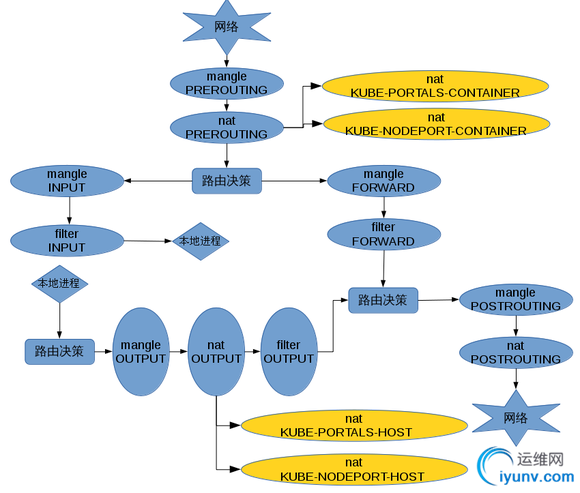

  代理节点上的IP tables规则解析
下面的图是IPTables中流量经过的table和chain。 DSC0004.jpg 可以看出,Kubernetes在nat表中插入了下面四条chain:1.  KUBE-PORTALS-CONTAINER这个chain主要是处理所有service对象的cluster IP和port到kube-proxy本地端口的映射。比如下面规则:  -A KUBE-PORTALS-CONTAINER -d 192.168.3.84/32 -p tcp -m comment --comment"default/nginx-service-nodeport:" -m tcp --dport 8000 -j REDIRECT --to-ports 43981
就是为nginx-service-nodeport服务的Cluster IP准备的。其中192.168.3.84/32是该服务获得的Cluster IP,端口8000是其在定义文件中指定的spec.ports.port。43981则是kube-proxy为这个service分配的本地端口。规则的意思是到192.168.3.84:8000的流量重定向到43981。2.  KUBE-NODEPORT-CONTAINER这条chain上则串连着类型为NodePort的service的NodePort规则。比如下面规则:  -AKUBE-NODEPORT-CONTAINER -p tcp -m comment --comment "default/nginx-service-nodeport:" -m tcp --dport 32606 -j REDIRECT --to-ports 43981
就是为nginx-service-nodeport服务的NodePort 32606准备的。意思是访问本地32606端口的流量重新定向到43981,后者是kube-proxy为这个service分配的本地端口。3.  KUBE-PORTALS-HOST这条chain上也关联着各个service的Cluster IP和Port的规则,比如:  -A KUBE-PORTALS-HOST -d 192.168.3.84/32 -p tcp -m comment --comment "default/nginx-service-nodeport:" -m tcp --dport 8000 -j DNAT --to-destination 192.168.0.201:43981
这条规则是和KUBE-PORTALS-CONTAINER类似的,只不过流量来自于本地进程。4.  KUBE-NODEPORT-HOST这条chain上则关联着类型为NodePort的service的NodePort规则。比如下面规则:  -AKUBE-NODEPORT-HOST -p tcp -m comment --comment "default/nginx-service-nodeport:" -m tcp --dport 30975 -j DNAT --to-destination 192.168.0.201:43981
这条规则是和KUBE-NODEPORT-CONTAINER类似的,只不过流量来自于本地进程。  总结
