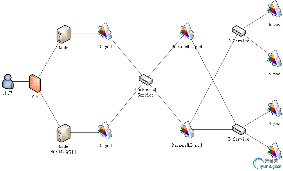

通讯拓扑图
VIP:为了防止node出现单点故障,使用LVS+keepalived等软件实现的。
node(kube node)的docker把IC(ingress controller) pod开启443和80端口映射到公网,实现外部访问。
ICpod的作用是ingress的规则发现,根据规则转发流量给后端的BackendLB。
