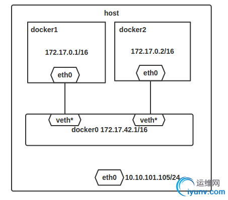

  四、Kubernetes的Kubelet配置网络
  容器创建好了,是应该为容器配置网络了。
  默认容器的网络模型如下:
  这个网络模型非常简单,详细用过容器的人一看就能看明白,但是他是如何实现的呢?
  用到了以下的技术:
  •   Network Namespace
  •   Veth pair
  •   Iptables NAT
  •   网桥brctl
  •   路由iproute
  如果我们不使用Docker,能不能自己用这些技术把这个经典的网络搭建起来呢?
