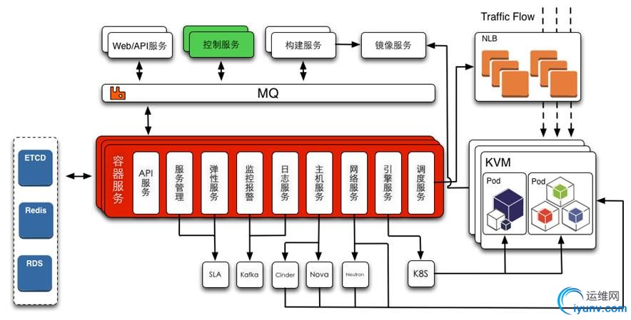

  Kubernetes是设计用来实施私有容器云的,然而容器作为公有云,同样需要一个管理平台,在Swarm,Mesos,Kubernetes中,基于Kubernetes已经逐渐成为容器编排的最热最主流的平台,网易基于Kubernetes实现了自己的容器公有云,在这个过程中,需要对Kubernetes进行一定的改进与优化。
  架构如下:
  网易开发了自己的一个容器服务平台,将OpenStack的IaaS层和Kubernetes容器层深度融合起来,从而实现一个完整的公有云体系。从图中可以看出,容器服务平台会调度OpenStack的计算服务Nova来创建KVM虚拟机,然后调用Cinder进行云盘的创建于挂载,调用Neturon进行网络的创建与连接,然后调用Kubernetes进行容器创建,还可以调用NLB挂载负载均衡器。

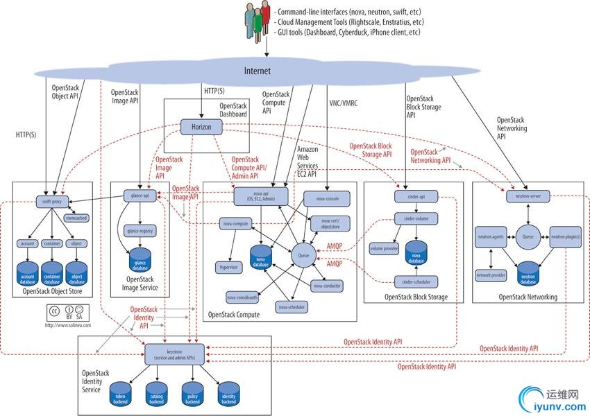

  一、OpenStack架构很复杂
  在容器平台之前,网易的IaaS层采用的是OpenStack架构。大家都说OpenStack太复杂了,如下图是OpenStack的一个架构图。
  OpenStack主要包括以下的模块:
  •   安全认证模块keystone
  •   计算虚拟化模块Nova
  •   存储虚拟化模块Cinder
  •   网络虚拟化模块Neutron
  •   镜像管理模块Glance
  •   对象存储模块Swift
  其中每一个模块都包含很多的子模块,大部分包括api模块,调度模块,以及具体干活的模块。

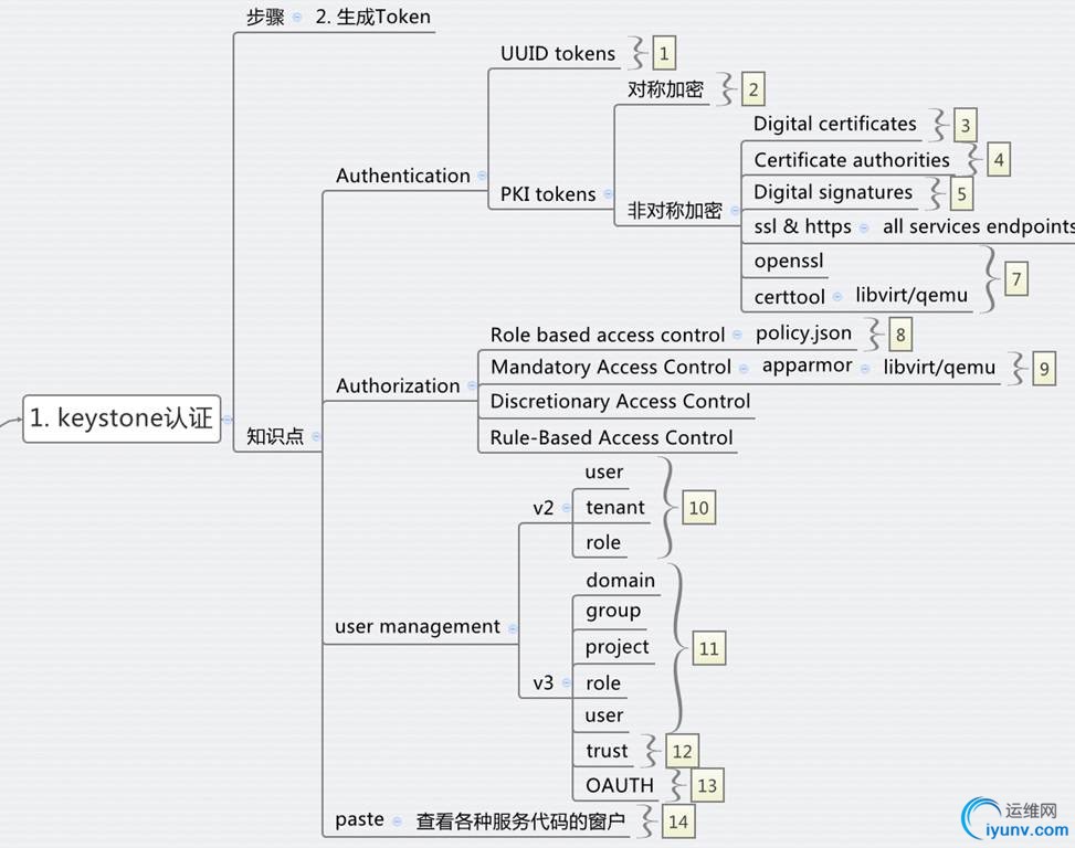

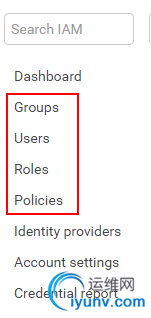

  第一:AAA,也即我们常说的Authentication,Authorization,Account。
  所谓的Authentication认证,就是验证我是不是我,Authorization鉴权就是审核,虽然我是我,但是我都没有这个权利做这个事情。
  Authentication一般有两种方式,一个是对称加密的方式,也即用一个Token,客户端和服务端都用这个Token进行加密和解密,一个是非对称加密的方式,也即使用PKI,使用certificate的方式。
  AWS也是有这两种方式。
  另外Authorization,则常用的是Role based access control。
  有用户,角色,租户的概念。
  例如AWS里面有

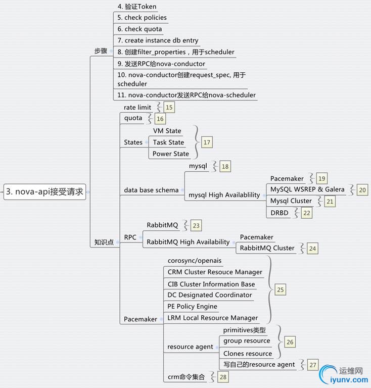

  第二: nova-api接受请求
  在这里可以干两件事情,rate limit,调用我不能太频繁,quota,控制每个租户最多能够创建多少资源。

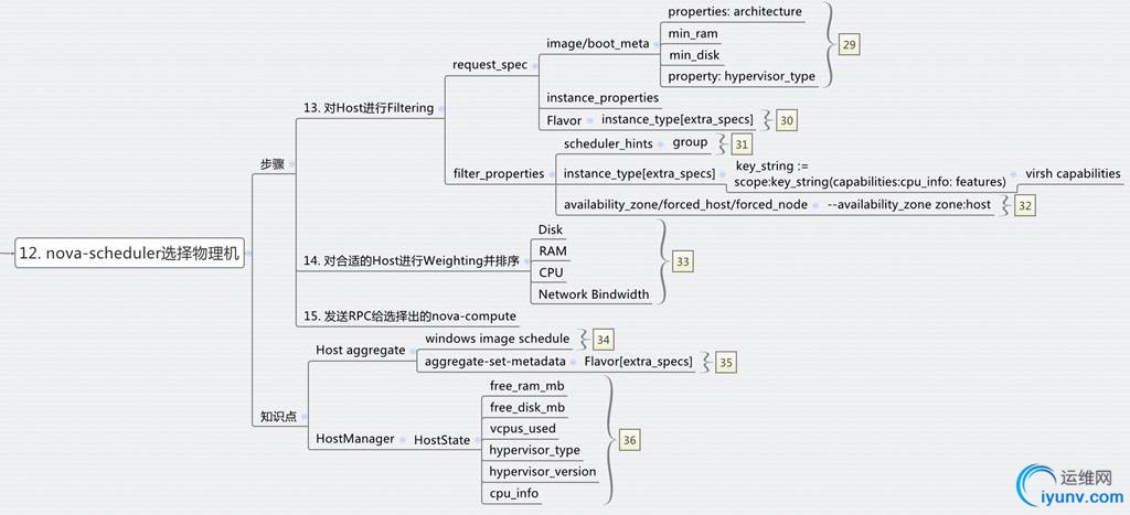

  第三:nova-scheduler进行调度
  调度分两个过程,一个是Filtering,先将不符合要求的主机过滤掉,一个是weighting,剩下的根据主机的使用情况进行打分排名,选择一台机器。

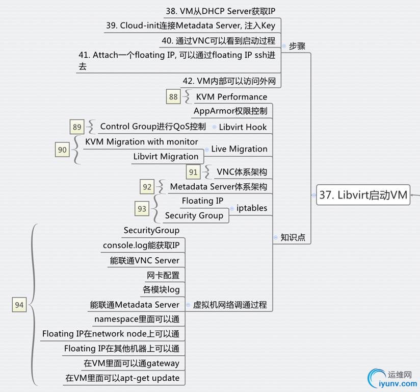

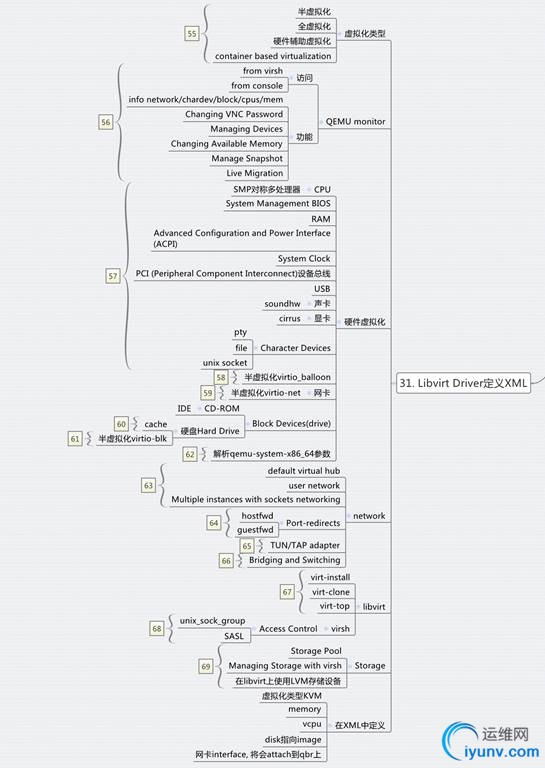

  第四:nova-compute真正干活的人接收到请求,调用libvirt创建虚拟机

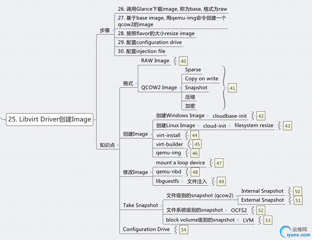

  第五:libvirt是真正的创建虚拟机的工具,先要下载虚拟机镜像
  第六:libvirt开始定义KVM的启动参数
  第七:libvirt开始给KVM创建网络设备
  第八:libvirt启动KVM,这里一般会用到Cgroup对KVM的资源使用进行控制
  第九:调用Cinder为虚拟机创建存储,后端一般用Ceph
  想了解Kubernetes的人是不是看到这里已经烦了,不是讲kubernetes么?怎么讲了这么多OpenStack?

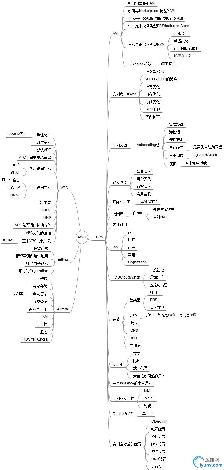

  那就再来看张图,这个是aws创建虚拟机的知识图谱,是不是很多类似的概念?
  很多学技术的发现技术发展实在太快,从虚拟化,到OpenStack,到Docker,到Kubernetes等,怎么学的过来,其实深入了解会发现,基础的技术非常像,包括接下来解析的Kubernetes。

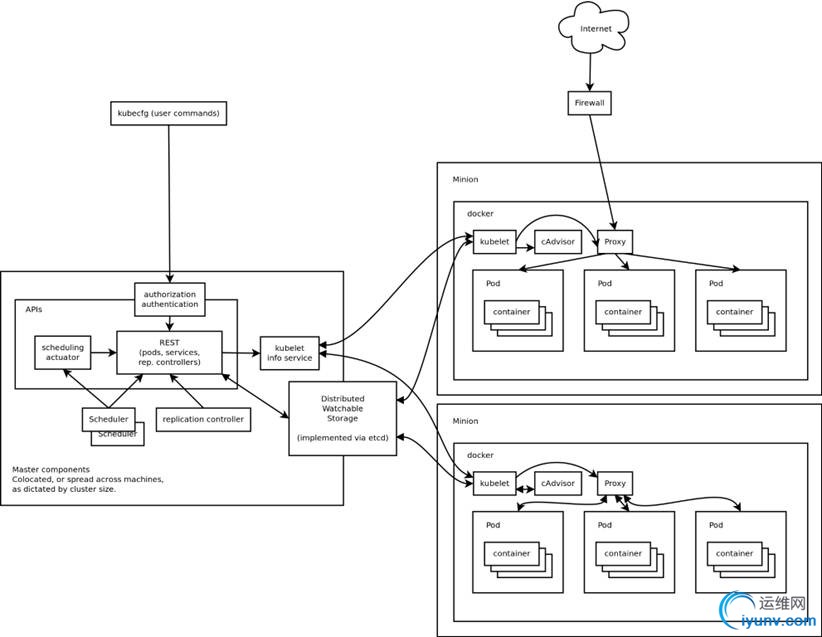

  三、Kubernetes的架构相对简单
  很多人喜欢Docker,以及Docker平台,就在于Docker非常简单,没有OpenStack这么复杂的概念,很容易就能启动一个nginx的demo。
  而作为容器管理平台,Kubernetes的架构也是比较简单的。
  客户请求进来的时候,先进入api层,相当于nova-api,首先先要进行认证和鉴权(Authentication和Authorization),相当于keystone做的事情。
  然后创建的对象会保存在etcd里面,如果是OpenStack则在数据库里面。
  接着进行Scheduler,将对象调度到一台机器,相当于nova-scheduler要干的事情。
  然后每台机器上的kubelet是真正干活的,发现自己被调度到了,需要在自己的机器上创建容器,相当于nova-compute。
  kubelet创建容器的时候,先要下载容器镜像,nova-compute也要下载虚拟机的镜像。
  nova-compute要调用docker的接口创建容器,相当于nova-compute调用的libvirt创建KVM,docker真正的隔离使用的是cgroup,KVM也要用cgroup,docker还用到了namespace,KVM的网络配置也会用到namespace。
  docker创建好了,需要给docker配置网络,配置存储,libvirt也干了这些事情。

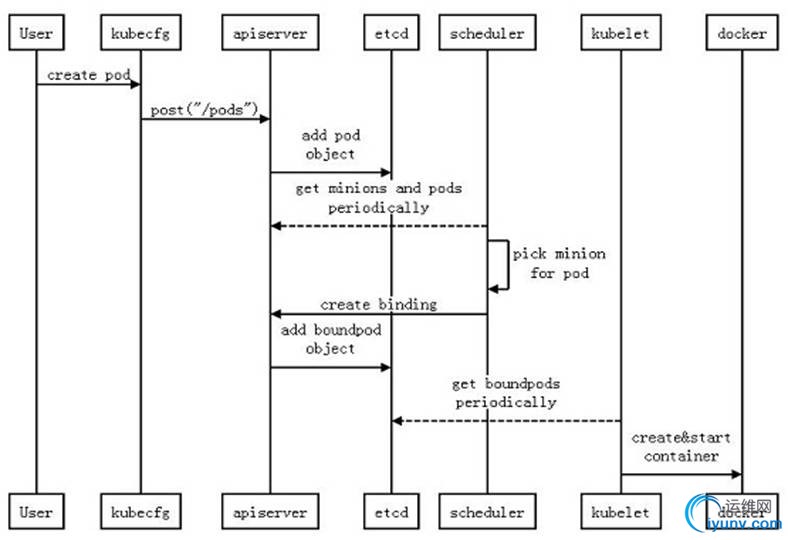

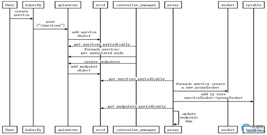

  四、kubernetes创建pod和service的过程
  •   客户端调用api接口创建pod。
  •   api-server将pod创建一个对象,保存在etcd里面。
  •   scheduler不断通过api-server查看哪些pod需要调度,然后进行调度,将调度结果返回给api-server
  •   api-server将scheduler的调度结果写入etcd中。
  •   kubelet不断查看有没有能够调度到自己机器上的pod,有的话调用docker的接口创建容器。
  •   客户端调用api接口创建服务。
  •   api-server创建service对象写入etcd。
  •   controller不断扫描service对应的pod。
  •   controller调用api-server创建对应的访问端点endpoint。
  •   api-server将endpoint对象写入etcd。
  •   proxy不断发现有没有可以放在自己上面的转发规则,如果有则创建socket监听端口,并且创建相应的iptables规则。
