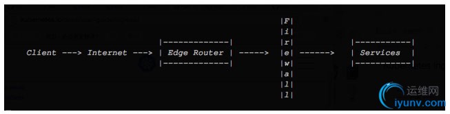

  在Kubernetes中,Service和Pod的IP地址只能在集群内部网络中路由,所有到达“边界路由器”(Edge Router)的网络流量要么被丢弃,要么被转发到别处,从概念上讲,它类似下图:

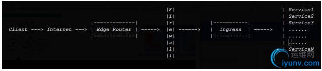

  Ingress是对外(公网)服务到集群内的Service之间规则的集合:允许进入集群的请求被转发至集群内的Service,过程类似下图:
  Ingress能把Service(Kubernetes的服务)配置成外网能够访问的URL,流量负载均衡,终止SSL,提供于域名访问的虚拟主机等,用户通过访问URL(API资源服务的形式,例如:caas.one/kibana)进入和请求Service,一个Ingress控制器负责处理所有Ingress的请求流量,它通常是一个负载均衡器,它也可以设置在边界路由器上,或者由额外的前端来帮助处理HA方式的流量。
