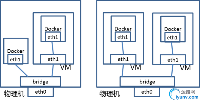

  在这种情况下,建议容器套在虚拟机里面使用。
  使用 Flannel 和 Calico 都仅仅适用于裸机容器,而且仅仅用于容器之间的互通。
  一旦有 IaaS 层,就会存在网络二次虚拟化的问题。
  虚拟机之间的互联是需要通过一个虚拟网络的,例如 vxlan 的实现,而使用 Flannel 或者 Calico 相当于在虚拟机网络虚拟化的上面再做一次虚拟化,使得网络性能大幅度降低。
  而且如果使用 Flannel 或者 Calico,那容器内的应用和虚拟机上的应用相互通信时,则需要出容器平台,多使用 node port,通过 NAT 的方式访问,或者通过外部负载均衡器的方式进行访问。在现实应用中,不可能一下子将所有的应用全部容器化,只是部分应用容器化,部分应用部署在虚拟机里面是常有的现象。然而通过 NAT 或者外部负载均衡器的方式,对应用的相互调用有侵入,使得应用不能像原来一样相互调用,尤其是当应用之间使用 Dubbo 或者 SpringCloud 这种服务发现机制时,尤其如此。
  网易云开发了自己的 NeteaseController,在监听到有新的 Pod 创建时,调用 IaaS 的 API 创建 IaaS 层的虚拟网卡,然后在虚拟机内部,通过调用 Netease CNI 插件将虚拟网卡添加到容器里面。添加技术用的就是上一节提到的 setns 命令。
  通过这个图我们可以看出,容器的网卡是直接连接到虚拟私有网络的 OVS 上的,和虚拟机是一个平的二层网络,在 OVS 来看,容器和虚拟机是在同一个网络里面的。
  这样一方面没有了二次虚拟化,只有 OVS 一层虚拟化。另外容器和虚拟机网络打平的好处是,当部分应用部署容器、虚拟机时,对应用没有侵入,应用原来如何相互访问,现在还是如何访问,有利于应用逐步容器化。
  OpenStack 里面有一个项目 Kuryr 可以很好地去做这件事情,完全使用开源的 OpenStack 和 Kubernetes 可以尝试集成一下。
