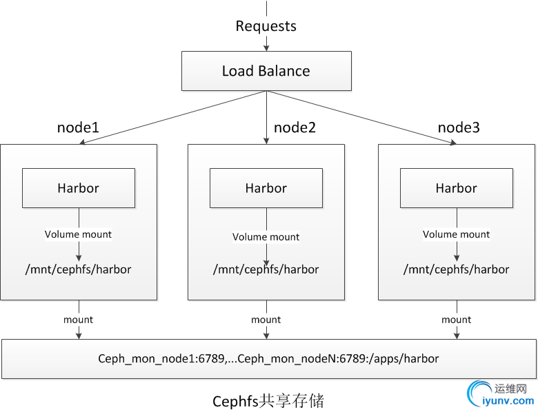

  harbor原生支持双实例的镜像数据同步。不过这里我们采用第一种方案:即多harbor实例共享后端存储,因为我们有现成的cephfs供harbor使用。理想的方案示意图如下:
  • 每个安放harbor实例的node都mount cephfs;
  • 每个node上的harbor实例(包含组件:ui、db、registry等)都volume mount node上的cephfs mount路径;
  • 通过Load Balance将request流量负载到各个harbor实例上。

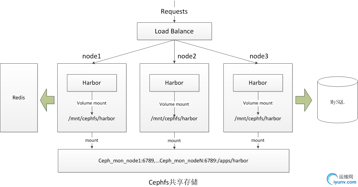

  但这样做可行么?如果这么做,Harbor实例里的mysql container就会“抱怨”:
May 17 22:45:45 172.19.0.1 mysql[12110]: 2017-05-17 14:45:45 1 [ERROR] InnoDB: Unable to lock ./ibdata1, error: 11
May 17 22:45:45 172.19.0.1 mysql[12110]: 2017-05-17 14:45:45 1 [Note] InnoDB: Check that you do not already have another mysqld process using the same InnoDB data or log files.
  MySQL多个实例无法共享一份mysql数据文件。
  那么,我们会考虑将harbor连接的mysql放到外面来,使用external database;同时考虑到session共享,我们还需要增加一个存储session信息的redis cluster,这样一来,方案示意图变更如下:
  图中的mysql、redis你即可以用cluster,也可以用单点,还是看你的需求和投入。如果你具备现成的mysql cluster和redis cluster,那么直接用就好了。但是如果你没有,并且你还不想投入这么多(尤其是搞mysql cluster),那么用单点就好了。考虑到数据安全,可以将单点mysql的数据存储在cephfs上,如果你已经有了现成的cephfs。

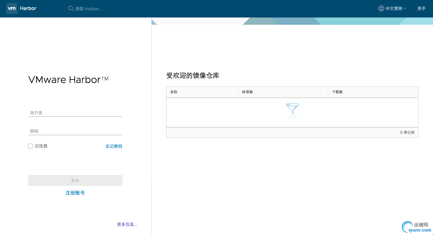

  如果安全组将8060端口打开,通过访问:http://node_public_ip:8060,你将看到如下harbor的web页面:
  我们可以通过harbor内置的默认用户名和密码admin/Harbor12345登录harbor ui。当然,我们更重要的是通过cmdline访问harbor,push和pull image。如果这时你直接尝试docker login harbor_url,你可能会得到如下错误日志:

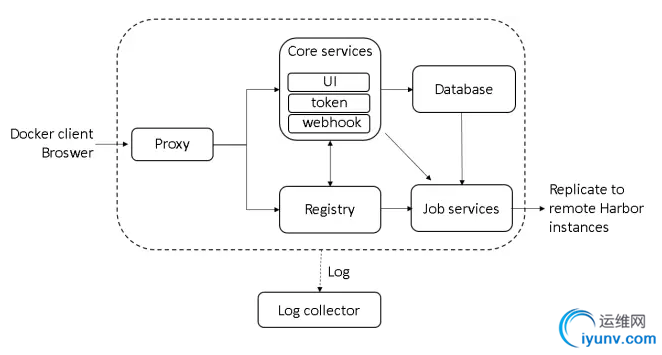

  根据当前harbor architecture图所示:
  与database“有染”的组件包括ui和jobservice,如何通过配置修改来让这两个组件放弃老db,访问新的external db呢?这要从挖掘配置开始。harbor的组件配置都在common/config下:

  重新up harbor服务后,我们发现ui, jobservice与新database的连接成功了!打开harbor web页面,登录进去,我们看到了之前已经添加的用户、项目和镜像文件。

  到harbor的请求被负载均衡分发到多个node上的harbor实例上,这样就有了session共享的需求。Harbor对此已经给予了支持。在ui组件的代码中,我们发现ui在初始化时使用Getenv获取”_REDIS_URL”这个环境变量的值,因此我们只需要将_REDIS_URL这个环境变量配置到各个节点harbor ui组件的env文件中即可:
// common/config/adminserver/env
LOG_LEVEL=debug
CONFIG_PATH=/etc/ui/app.conf
UI_SECRET=LuAwkKUtYjF4l0mQ
JOBSERVICE_SECRET=SmsO1kVo4SrmgOIp
GODEBUG=netdns=cgo
_REDIS_URL=redis_ip:6379,100,redis_password,0
  重新up harbor后,session共享生效。
