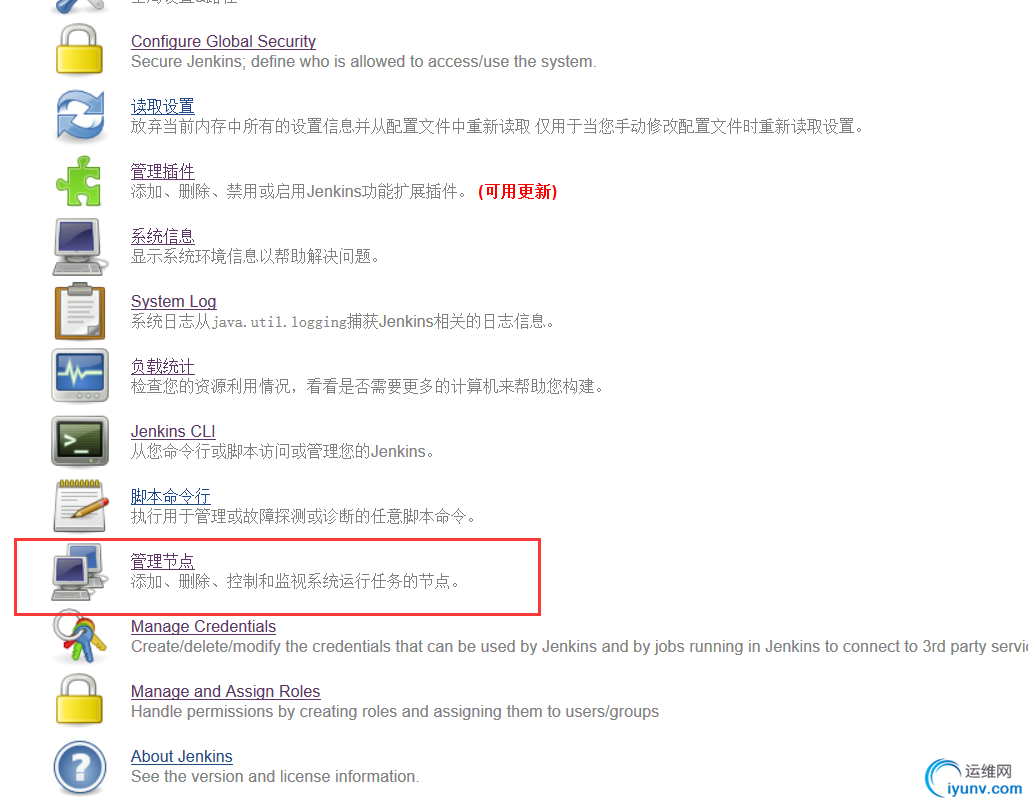

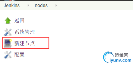

  1、新建节点
  2、配置

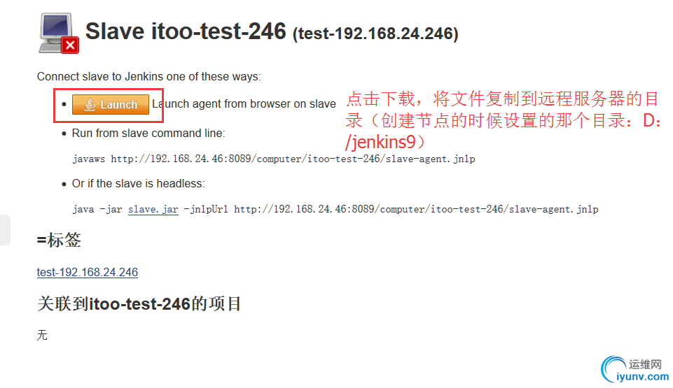

  3、下载 安装节点服务
  --点击Launch,下载文件为slave-agent.jnlp
  --将slave-agent.jnlp文件复制到远程服务器的远程工作目录D:\jenkins9下
  --双击运行slave-agent.jnlp,如果如法运行,在cmd命令中输入javaws D:\jenkins9\slave-agent.jnlp

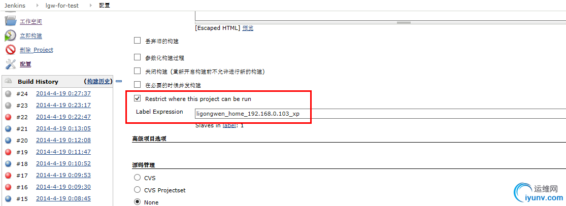

  如上,所有环境准备都已经完成,执行构建即可,同时如果需要指定到slave机器执行,则在构建设置中设置对应的机器即可。
