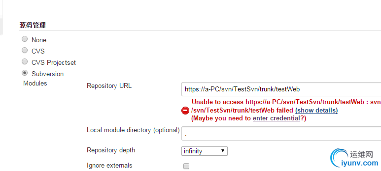

  点击下面的ok按钮以后会跳到配置页面,因为使用的是从svn获取项目,所以在源码管理中选择Subversion 并在RepositoryURL填写上你的svn中的项目的地址(我的是使用本地的svn获取的项目),其余先默认,如下图 DSC0003.jpg
  然后回到主页面,最好刷新一下页面,然后重新填写svn的地址,这时就不会提示没验证了。

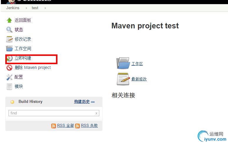

  然后点击保存,跳到主页。然后点击立即构建

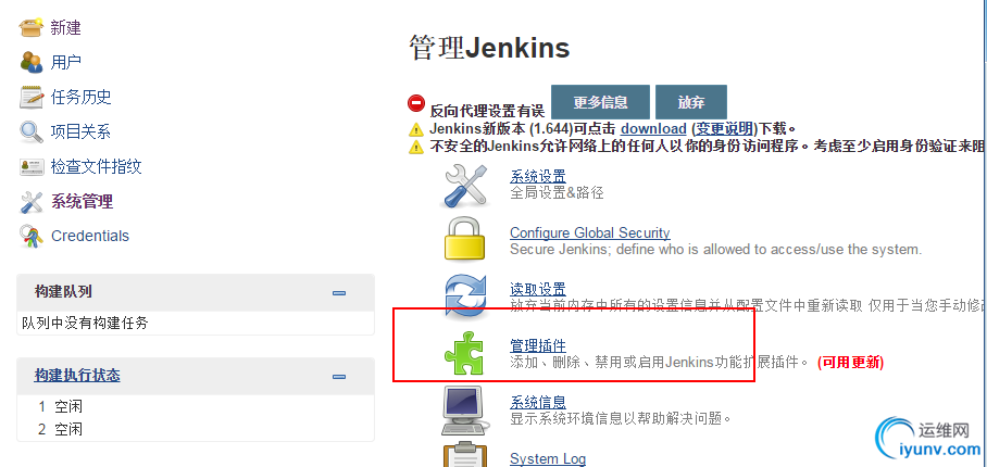

  在jenkins主页点击系统管理
  点击管理插件

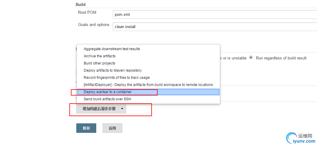

  拉到最下面,找到 构建后操作
  并选择 deploy war/ear to a container

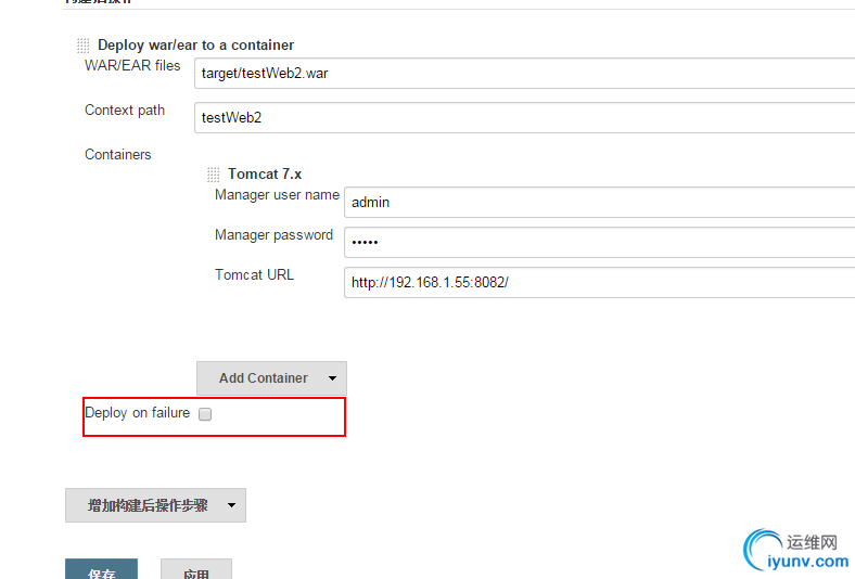

  在点击addContainer
  我的tomcat是7.x的,所以我选择了这个(我用8.x实际上也可以,可能还没发现其他bug)
  (这里配置的用户的权限一定要高,要是报错
  The username you provided is not allowed to use the text-basedTomcat Manage
A:这个是因为给jenkins的tomcat的用户名和密码权限不够,权限改为roles="admin,manager,manager-script,manager-gui" 这样就可以了,我也不确定是哪个权限(配置tomcat的用户权限是在conf/tomcat-users.xml下修改)
)  点击保存后,再讲需要发布到的tomcat启动,然后立即构建
  (我在tomcat8下面运行的jenkins,然后将war包部署到tomcat7下面)

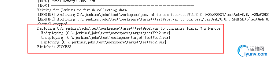

  再到tomcat 7.x下面查看,war包真的发布过来了,就表示成功了。
  这里要注意,在配置构建后操作是
  如果不选这个,则项目如果不能运行,则不会自动部署到别的服务器上
