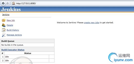

  启动 Jenkins 后,会有一个后台进程在命令行模式下运行。此时在浏览器地址栏中打开 http://localhost:8080 就可以看到 Jenkins 的页面了。Jenkins 的可贵之处在于具有非常高的可用性,从它的界面中能很轻松地完成各种配置,更多的配置和使用信息,可以在 Jenkins 的官方网站上查询。
图 2. 命令行模式下运行 Jenkins
图 3. Jenkins 主界面

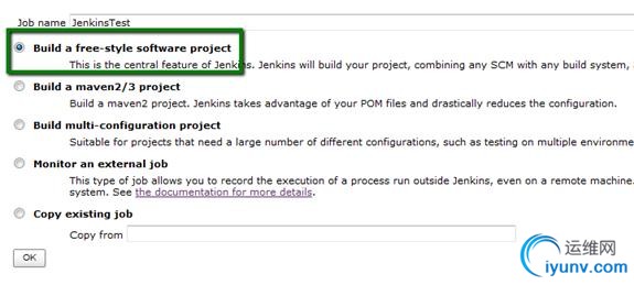

  接下来,我们开始新建一个 Jenkins 项目, 由于我们需要连接 SVN 的代码存储器, 我们选择 Build a free-style software project。
图 8. 新建 JenkinsTest Job

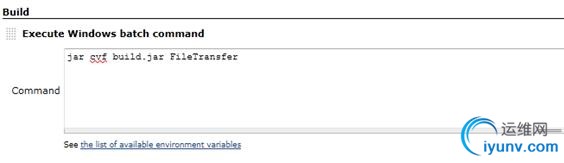

  在本例中,我们通过调用和执行 Windows batch command,将 SVN repository 中 Java 代码编译并生成 Jar 文件。也可以根据项目的实际编写自己的 shell 脚本配置在这里。
图 13. 配置 Execute Windows batch command

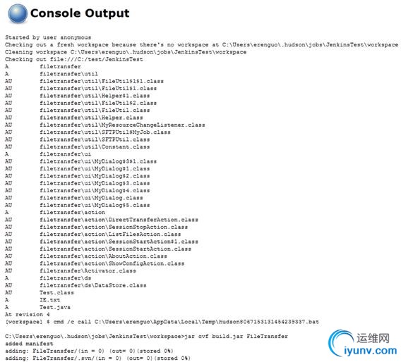

  同时我们可以点击 JenkinsTest 查看单次构建的 Console 的输出结果。从中我们能看到构建的第一步是从 SVN 服务器上 check out 代码,然后调用我们先前配置的 Windows batch command。
图 16. JenkinsTest 构建的 console 输出

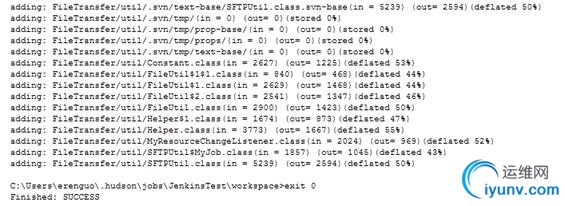

  最后,我们可以看到 build 的最后结果 Success,表明本次构建成功。
图 17. 构建成功的 Console 输出
